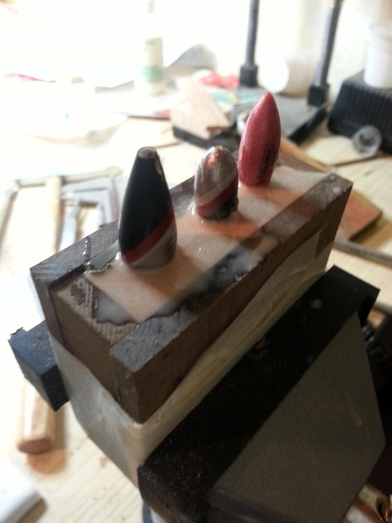

Buonasera a tutti
alcune foto dei lavori fatti, Argano principale, cunei degli alberi , (TUTTI e tre),
ho iniziato a realizzare i cannoni e gli affusti.....
per i cannoni , li avevo già fatti un pò di tempo fà adesso si tratta di replicarli in quantità e tutti uguali, per questo stò usando le gomme siliconiche e il metallo con fusione a freddo,,
brevemente, ho costruito il contenitore in legno, poi ho steso uno strato di plastinina all'interno alla base,dove ho affondato per metà le canne con incollato alla bocca dei galleggianti da pesca rotti, avranno la funzione di conferire una sagoma a imbuto una volta tolti,poi ho tappato il tutto e vi ho colato dentro la gomma da colata per fare gli stampi,,,,
appena pronta si apre il contenitore, si toglie il tutto , e si asporta la plastinina, lo stampo che rimane è la prima metà di quello vero e proprio,,
si ricompone il contenitore con lo stampo già fatto dentro e i cannoni posizionati,
e si fà la seconda colata ,
una volta tutto asciutto si apre il contenitore , si separano le due parti, si toglie i cannoni con i galleggianti, e avremo il nostro stampo pronto per l'uso...
tutto quà.....
alle prossime foto
Ciao ciao
Luca

Vecchio 02-02-13, 07:40 PM   #793
L'avatar di Gicci70
residenza: Pistoia
Messaggi: 2,325
Gicci70 è un newbie...
Ciao Luca... bellissimo lavoro come sempre!
Gli affusti dei cannoni li hai lavorati alla fresatrice a blocchi che poi hai "affettato" oppure li hai fatti uno ad uno??
Interessante anche la tecnica della fusione a freddo...mi piacerebbe approfondire il procedimento... quella specie di bilie all'interno dello stampo che funzione hanno??

Vecchio 02-02-13, 09:03 PM   #794
L'avatar di lucas0266
Registrato dal: Aug 2010
residenza: PISA
Messaggi: 1,321
lucas0266 inizia ad ingranare.
Buon Vento!!
Grazie Gian
si gli affusti li ho ricavati da un blocco di pero lavorato alla fresatrice, che ho poi affettato,,
quelle biglie sono pallettoni di piombo per pescare, dentro lo stampo servono da guida quando le due parti si accoppiaranno, praticamente con la 1a colata, una volta che tolgo la gomma catalizzata , si presenteranno come dei piccolo crateri, quando poi farò la seconda si riempiranno e assieme al resto formeranno una stampo gemello mà in negativo rispetto al primo.....
questo fà sì che le due parti combacino perfettamente e così poi le colate del metallo verranno bene...
Un pò complicato , però una volta capito cosa fare ti accorgi che è più semplice di quello che potrebbe sembrare....
Se vuoi la fusione a freddo la possiamo approfondire, semmai nella giusta sezione....
