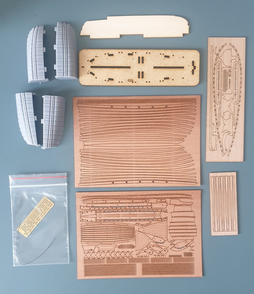

Apriamo la scatola di montaggio.
Il kit si compone di:
- foglio di istruzioni visuali: praticamente non c'è testo, solamente disegni molto dettagliati, gli stessi che Igor della Falkonet ha realizzato per il taglio laser dei componenti;
- un foglio in pero con i corsi di fasciame;
- un foglio in pero con i vari particolari degli interni della lancia;
- un foglio in pero con i dormienti, la base del modello e alcuni altri particolari;
- un elemento in MDF come base;
- un elemento in compensato;
- 4 parti in plastica come dima per la costruzione del modello;

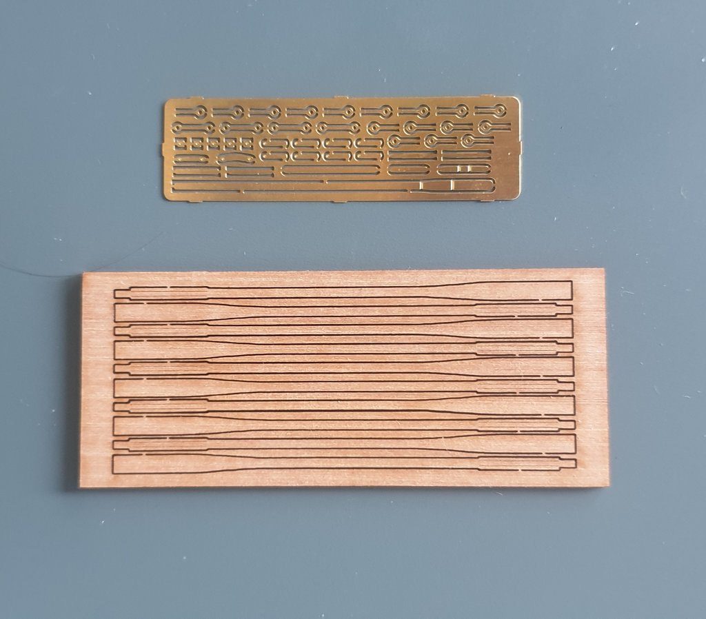

- un foglietto in fotoincisione con la ferramenta, e un pezzo di filo di ottone da 0,4mm di diametro;
- un foglio in pero con i 10 remi.
Lancia a 10 remi da 25 piedi - 1:72 - FALKONET-20240101_130949.jpg   Lancia a 10 remi da 25 piedi - 1:72 - FALKONET-20240101_131002.jpg   Lancia a 10 remi da 25 piedi - 1:72 - FALKONET-20240101_131009.jpg

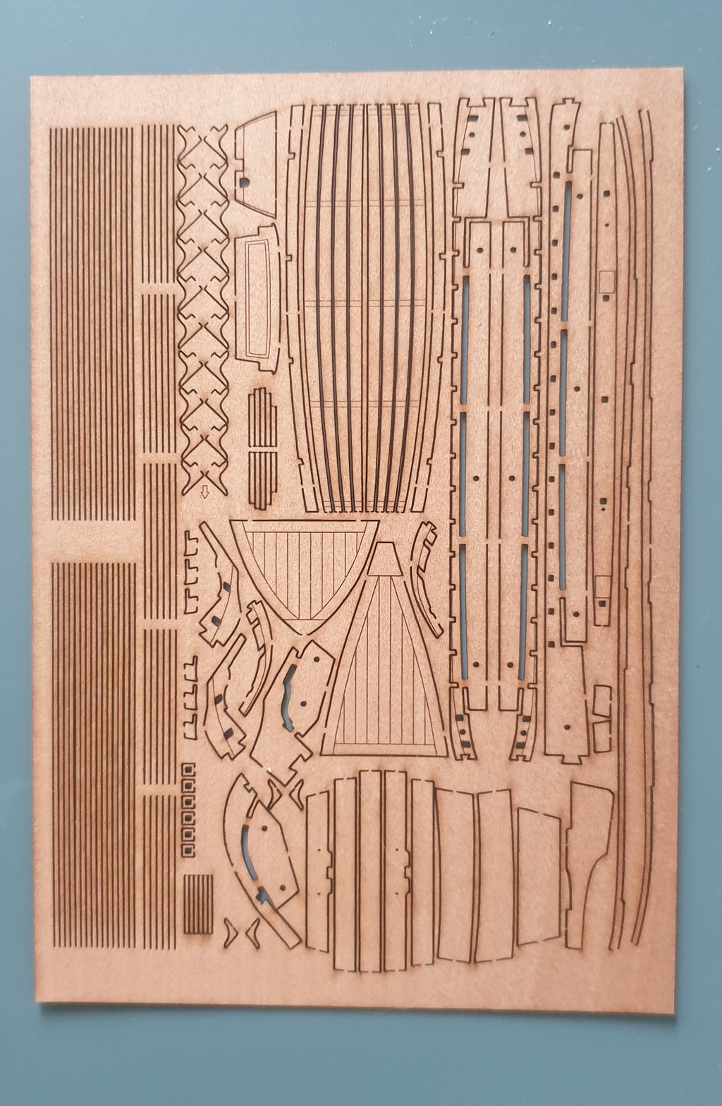

Lancia a 10 remi da 25 piedi - 1:72 - FALKONET-20240101_131458.jpg

Ecco delle foto di ognuna delle parti, in modo che si vedano meglio tutti i dettagli.
Lancia a 10 remi da 25 piedi - 1:72 - FALKONET-20240101_131526.jpg   Lancia a 10 remi da 25 piedi - 1:72 - FALKONET-20240101_131600.jpg   Lancia a 10 remi da 25 piedi - 1:72 - FALKONET-20240101_131643.jpg
Lancia a 10 remi da 25 piedi - 1:72 - FALKONET-20240101_131748.jpg   Lancia a 10 remi da 25 piedi - 1:72 - FALKONET-20240101_131802.jpg   Lancia a 10 remi da 25 piedi - 1:72 - FALKONET-20240101_131813.jpg

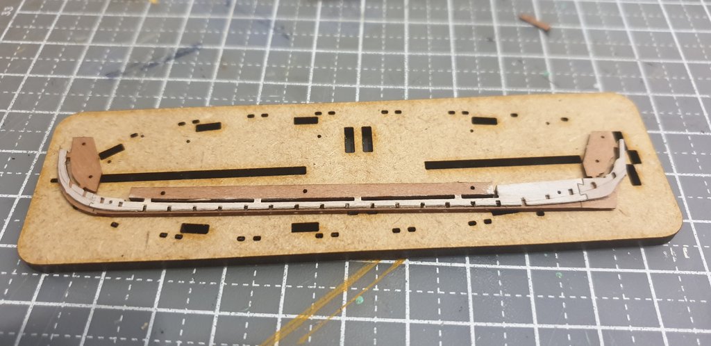

La costruzione della lancia inizia con l'anima della chiglia.
Sulla base in MDF ci sono dei forellini nei quali, secondo le istruzioni, andrebbero infilati dei pezzettini di filo d'ottone da 0,4mm.
Vanno benissimo anche gli spilli, che ho usato.
L'anima della chiglia è divisa in tre parti - chiglia, ruota, dritto - da incollare insieme.
Questi tre componenti presentano anche delle parti in più, che successivamente verranno rimosse.
Lancia a 10 remi da 25 piedi - 1:72 - FALKONET-20240101_192916.jpg
Lancia 4 remi
Lancia 10 remi
Vecchio 07-01-24, 03:18 PM   #11
L'avatar di Killik
Registrato dal: Jan 2012
Messaggi: 4,007
Killik inizia ad ingranare.
A seguire, sui due lati, utilizzando sempre i forellini per gli spilli, si incollano le altre parti della chiglia (tre per lato, come per l'anima), che preventivamente avevo colorato di bianco (leggermente "sporcato" con una punta di nero).
Lancia a 10 remi da 25 piedi - 1:72 - FALKONET-20240101_204651.jpg   Lancia a 10 remi da 25 piedi - 1:72 - FALKONET-20240101_212111.jpg

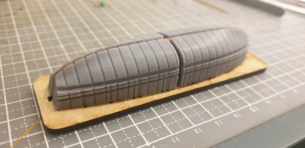

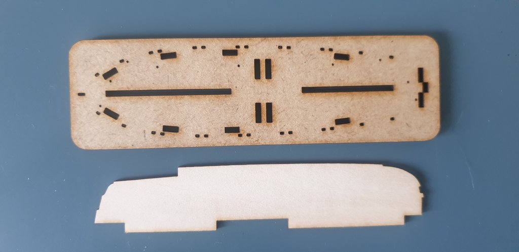

Mentre la chiglia si incolla per benino, sotto a dei libri come peso, passiamo a montare la dima della barca.
Occorre incollare sull'elemento in MDF (base) l'elemento in compensato, su cui poi riposerà la chiglia.
Quindi inseriamo nelle apposite fessure le 4 parti in plastica (dima) per la costruzione del modello.
Lancia a 10 remi da 25 piedi - 1:72 - FALKONET-20240101_212850.jpg   Lancia a 10 remi da 25 piedi - 1:72 - FALKONET-20240101_220841.jpg   Lancia a 10 remi da 25 piedi - 1:72 - FALKONET-20240101_220849.jpg
Lancia a 10 remi da 25 piedi - 1:72 - FALKONET-20240101_220935.jpg

Ad asciugatura della colla avvenuta, si possono rimuovere gli elementi in più della chiglia, che come avete visto nelle foto precedenti servivano a tenere in posizione l'anima della chiglia con gli spilli.
Quindi seguendo le linee premarcate, si procede con il quartabuono della chiglia, per meglio accogliere poi le intestazioni dei corsi di fasciame.
Nelle foto la limatura sembra molto grezza, ma considerate che le foto sono molto ingrandite: al tatto è tutto molto liscio.
Giunge quindi il momento di poggiare la chiglia sulla dima (senza incollare nulla!)
Lancia a 10 remi da 25 piedi - 1:72 - FALKONET-20240105_111031.jpg   Lancia a 10 remi da 25 piedi - 1:72 - FALKONET-20240105_111101.jpg   Lancia a 10 remi da 25 piedi - 1:72 - FALKONET-20240105_111109.jpg
Lancia a 10 remi da 25 piedi - 1:72 - FALKONET-20240105_111127.jpg   Lancia a 10 remi da 25 piedi - 1:72 - FALKONET-20240105_111132.jpg   Lancia a 10 remi da 25 piedi - 1:72 - FALKONET-20240105_111245.jpg

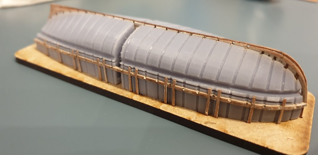

Vecchio 07-01-24, 03:37 PM   #14
L'avatar di Killik
Messaggi: 4,007
Il passo successivo (numero 6 di 27 nelle istruzioni) è il posizionamento dei due dormienti.
Anche questi particolari sono stati preventivamente colorati di bianco sporco, nella parte che sarà poi interna, lasciandoli grezzi nella parte esterna, dove veranno incollati gli scalmotti, le coste e la falchetta.
Con un po' d'acqua ho bagnato i dormienti per fargli assumere la giusta curvatura da prua a poppa, non prima di aver verificato che si incastrino bene nella loro sede sulla dima.
Si incolla solamente la parte finale a prua, dove si intesta alla ruota, il resto viene lasciato libero.
Per mantenere la forma ed evitare che il dormiente esca dalla sua sede sulla dima, a poppa ho appoggiato due pezzettini di legno e ho tenuto tutto con un elastico, mentre i dormienti si asciugavano dall'acqua usata per la curvatura. Questo passaggio non l'ho fotografato.
Lancia a 10 remi da 25 piedi - 1:72 - FALKONET-20240105_115021.jpg   Lancia a 10 remi da 25 piedi - 1:72 - FALKONET-20240105_120842.jpg   Lancia a 10 remi da 25 piedi - 1:72 - FALKONET-20240105_131838.jpg
Lancia 4 remi
Lancia 10 remi
Vecchio 07-01-24, 03:47 PM   #15
L'avatar di Killik
Messaggi: 4,007
A detta di Igor, il proprietario e realizzatore del kit, a questo punto inizia la fase più delicata: il posizionamento degli scalmotti e delle coste.
In effetti è un lavoro lungo e delicato.
Ogni scalmotto va bagnato, inserito nella dima in un foro rettangolare con la stessa sezione dello scalmotto, ed incollato sul dormiente con una punta microscopica di colla, per evitare che questa passi sotto ed incolli inavvertitamente anche il dormiente alla dima.
Igor mi ha suggerito, in questa fase, di usare la cianoacrilica.
Io invece ho usato la vinilica.
Il calore delle dita, mentre tenevo il pezzo in posizione, ha riscaldato il legno e aiutato la vinilica a fare presa più in fretta.
Quindi con l'aiuto di un bastoncino in legno per girare il caffé, ho "sfregato" la superficie di contatto dello scalmotto al dormiente: il calore generato dall'attrito ha definitivamente asciugato la colla (usare il ferro da stiro, qui, anche se si trattasse di uno di quelli piccoli da viaggio, è molto sconsigliato, perché si rischia di sciogliere la plastica della dima sottostante).
Tanta pazienza e tempo: d'altronde la pazienza non è la materia prima del nostro hobby, subito dopo il legno?
Il tempo totale impiegato per il posizionamento di tutti gli scalmotti (14 a dritta e 14 a sinistra) è stato di circa 3 ore.
