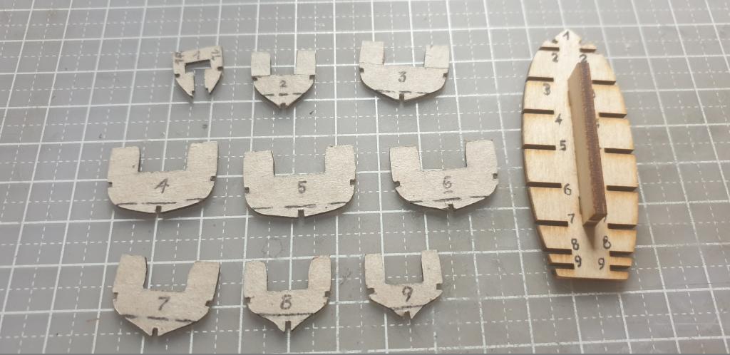

Quindi prepariamo la dima che terrà in posizione le false ordinate durante la prima metà del lavoro, finché il fasciame non sarà completato.
Dal momento che avevo paura di sbagliare l'ordine delle ordinate, sebbene queste siano numerate, ho preferito segnarmi i numeri anche sulla dima.

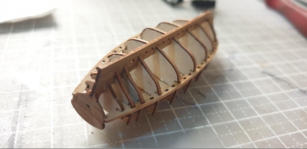

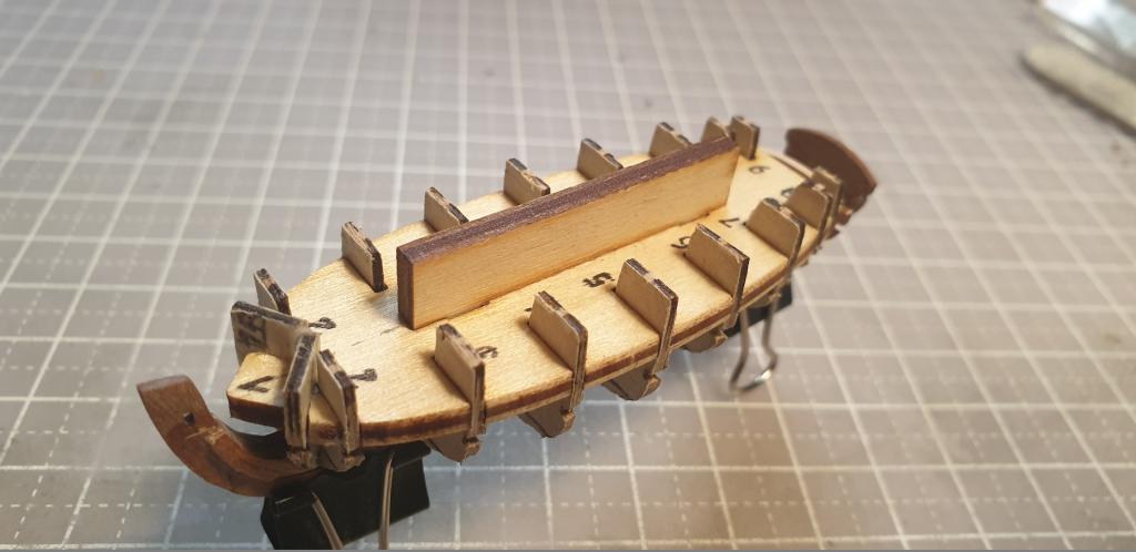

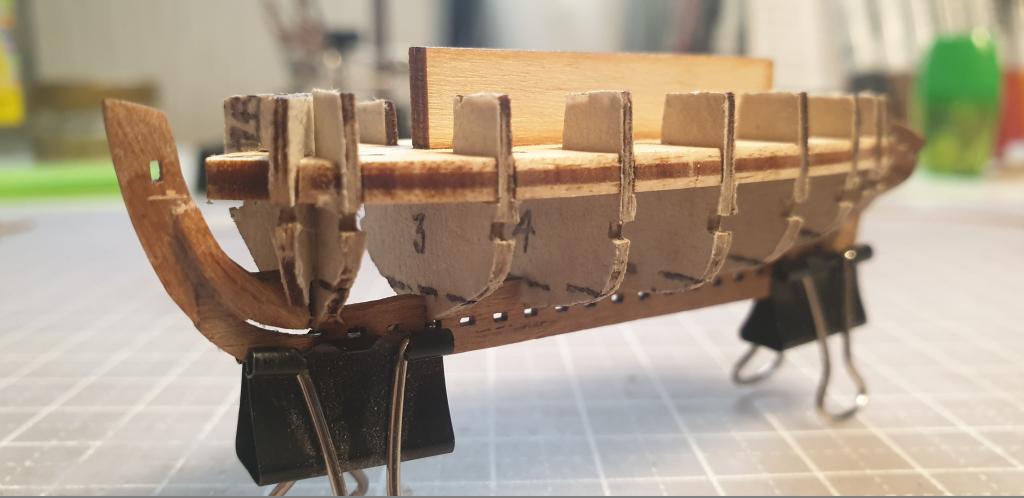

A seguire inizia la parte più difficile di tutto il montaggio: le false ordinate!
Sono in legno molto sottile, credo di balsa, e presentano già il punto dove andranno poi spezzate a fine stesura del fasciame.
La prima volta che le ho montate, alcune mi si sono spezzate, per cui ho chiesto il favore a Igor di tagliarmi un foglio nuovo, che gentilmente mi ha omaggiato.
Gli intagli sulla dima, in cui andranno ad infilarsi le parti superiori delle false ordinate, hanno una misura leggermente superiore e, forte dell'esperienza precedente, ho deciso di rinforzare le false ordinate con un po' di nastro carta da carrozziere, uno strato nella parte anteriore (quella con inciso il numero) e due su quella posteriore: in questo modo la dima non balla e il rischio di rompere tutto un'altra volta è stato azzerato.
Mi sono premurato di ripetere la numerazione con una penna, per non sbagliare l'ordine di montaggio.
Per prime vengono montate, direttamente sulla dima, le due semi false ordinate dell'estrema prua.
A seguire tutte le altre, che si incastrano bene sulla chiglia nonostante l'esiguo materiale a contatto. Le punte non si sono rotte come in passato, grazie allo scotch!
Posizionate tutte le false ordinare, si inserisce la dima che terrà tutto insieme.

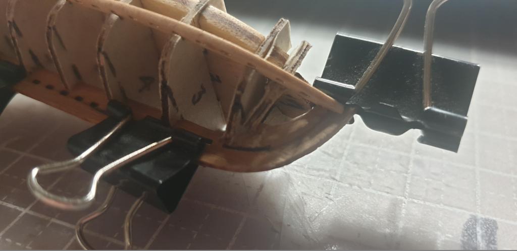

Si procede quindi con il fissaggio del primo corso di fasciame, che è anche una guida per l'inserimento delle ordinate (quelle "vere", che si vedranno a modello finito).
Si tratta di un listello di spessore circa 1mm con intagliate le "finestrelle" attraverso le quali passeranno i listellini delle ordinate.
Il listello presenta già la curva necessaria, ma va bagnato per evitare che si spezzi in fase di montaggio.
La forma accentuata inoltre rende difficile l'incollaggio sullo specchio di poppa e sulla ruota a prua, perciò ci serviremo di un elastico a poppa e delle graffette a prua per tenere tutto in posizione.
Come colla ho usato solo ed esclusivamente vinavil a presa rapida.

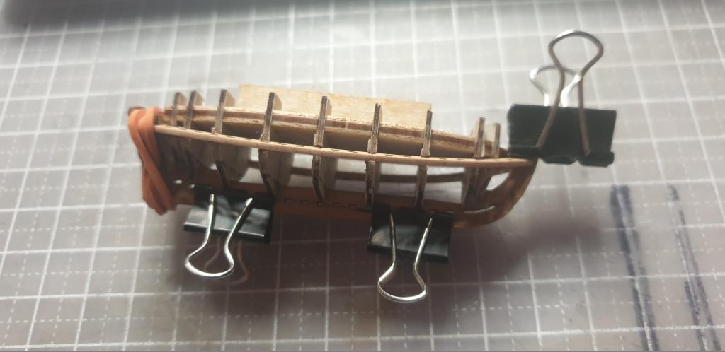

Diamo una leggera passata di carta vetrata alle ordinate che abbiamo preparato. La passata deve essere molto leggera, per produrre un quartabuono appena accennato: lo spessore è così piccolo che se si esagera, si porta via tutta l'ordinata!
E iniziamo ad incollare il fasciame!
Le striscioline sono da 0,5mm ma necessitano comunque di un veloce bagnetto in acqua (anche in questo caso un minuto è più che sufficiente) per renderle più mobili.
Per primo si monta il listello sopra la guida delle ordinate e a seguire quello immediatamente sotto.
I corsi di fasciame superiori sono praticamente incurvati solamente da un lato, mentre man mano che si scende verso la chiglia iniziano a prendere una forma a S.
La forma gliela ho data con le dita, piegando poco per volta e provando ogni volta sul modello finché non ho raggiunto la curvatura necessaria.
I listelli sono così sottili che il solo calore delle dita li asciuga!
Solo quando sono stato soddisfatto della S ho proceduto all'incollaggio, iniziando da prua con tre punti di colla sulle prime tre ordinate.
Prima di proseguire verso poppa, ho aspettato che la prima parte dell'incollaggio fosse ben asciutta.
Ovviamente in quel lasso di tempo il listello si è asciugato, ma ha già buona parte della curvatura finale. Basta spennellarlo con un po' di acqua calda nella parte esterna per ridargli flessibilità e poterlo incollare sulle altre ordinate e a poppa senza problemi e rischi che si spezzi.
Se si incollano tutti i corsi tenedoli ben aderenti al precedente, il montaggio del torello richiede solamente un'aggiustatina e niente più.
Ad incollaggio terminato ed asciutto, ho dato una passata con delle spugnette da manicure, inizialmente di grana 220, poi 400 e infine 800.
Nell'ultima foto vedete la zona della chiglia e del torello più scure: ho dato una leggera mano di mordente "mokka" che dà una bella finitura color pero.
L'ho fatto per vedere che non ci fossero sbavi di colla, che appunto erano presenti.
Il solo olio di mandorla che uso solitamente non sarebbe stato sufficiente a dare una finitura omogenea. Mi sono fatto una nota per quando sarà finita e uniformerò il colore dello scafo.

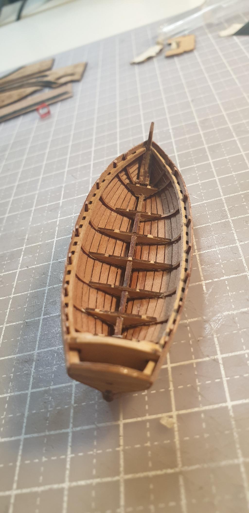

Ecco come si presenta con tutte le ordinate in posizione.
Ho aggiunto l'incintone, precedentemente colorato di nero.
Anche questo listello va tenuto per un minuto circa in acqua per ammorbidirlo, quindi gli ho dato un po' di forma con le dita, si fissa iniziamente a prua e dopo che la colla ha fatto presa si procede ad incollarlo verso poppa.
Al termine, sullo scafo esterno ho dato il mordente "mokka" su tutto lo scafo, uniformando con un paio di passate aggiuntive le zone dove c'erano i residui di vinavil nonostante la passata di carta vetrata.
Il giorno dopo, a mordente asciutto, ho dato una passata leggera di olio di mandorla.
All'interno invece ho dato solamente l'olio.
Scialuppa XVIII secolo a 4 remi - Falkonet 1:72-20201227_232059.jpg   Scialuppa XVIII secolo a 4 remi - Falkonet 1:72-20201227_232111.jpg   Scialuppa XVIII secolo a 4 remi - Falkonet 1:72-20201228_000726.jpg
Scialuppa XVIII secolo a 4 remi - Falkonet 1:72-20201228_000812.jpg   Scialuppa XVIII secolo a 4 remi - Falkonet 1:72-20201228_014608.jpg   Scialuppa XVIII secolo a 4 remi - Falkonet 1:72-20201228_014704.jpg
Scialuppa XVIII secolo a 4 remi - Falkonet 1:72-20201228_014547.jpg   Scialuppa XVIII secolo a 4 remi - Falkonet 1:72-20201228_014727.jpg
