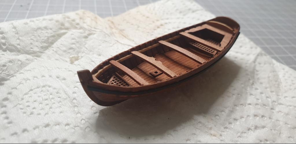

E ora il punto al quale sono arrivato adesso.

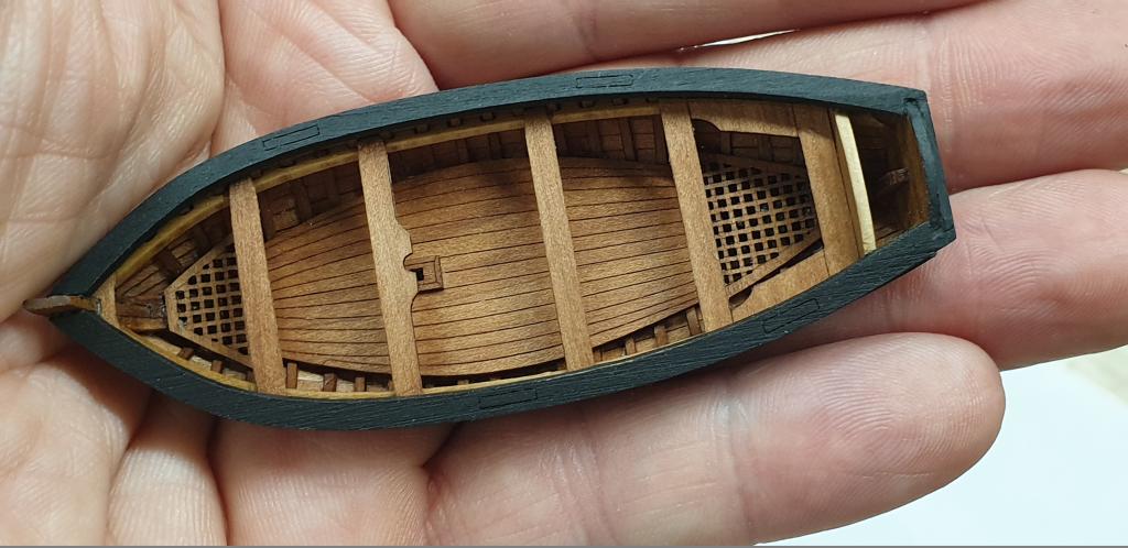

Iniziamo con le panche, che sono composte da due parti: una lunga che è quella superiore e una di circa un millimetro/un millimetro e mezzo più corta che va incollata nella parte inferiore.
La differenza in lunghezza crea uno scalino che funge da incastro.
Siccome la lunghezza della panca è maggiore della distanza fra i bordi, ad asciugatura della colla ho immerso la panca in acqua per un minuto circa (la colla ha tenuto!) e con le mani ho dato la forma del bolzone, provando continuamente in modo da essere sicuro di non esagerare.
Così con tutte le altre panche, esclusa quella di poppa che invece si infila senza doverla piegare.
Vladimir, che ha visto tutte queste foto in anteprima, mi ha detto che secondo lui alle panche non andava fatto il bolzone, ma avrei dovuto aggiustare la lunghezza.
A questo proposito le istruzioni non dicono nulla.
Probabilmente (anzi quasi sicuramente!) Vladimir ha ragione, ma in tutta sincerità l'effetto finale a me non dispiace per nulla!
Il bolzone è molto evidente in foto perché ravvicinata, ma ad occhio nudo appena si percepisce.
Tutte le panche sono già trattate con l'olio di mandorla, esclusa quella con lo scanso per l'albero, perché andrà ancora incollato il ferro di tenuta dell'albero stesso. Solo poi passerò l'olio.
Ecco, sono arrivato qui!
Finora ho impiegato nella costruzione 22 giorni, lavorandoci però praticamente solo nel weekend (a parte un paio di volte quando la moglie era fuori e non avevo lezione, per cui ne ho approfittato! )
Manca ancora da incollare il capodibanda, fare agugliotti e femminelle e preparare timone, albero e pennone con la vela arrotolata.
Spero di poterci lavorare durante le vacanze, che qui in Russia sono dal 1° al 10 gennaio, sempre che non recuperi i mesi di sonno arretrato e che la moglie non programmi qualcos'altro!

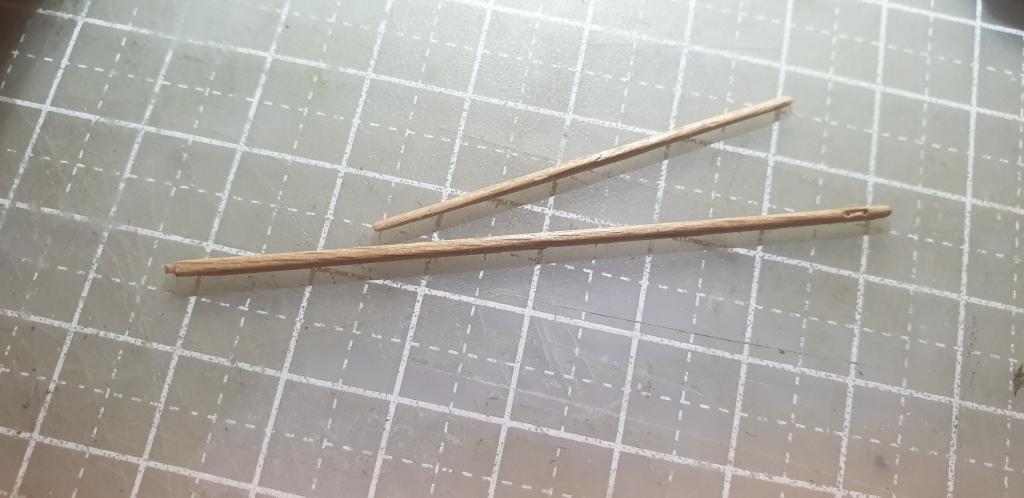

Quindi ho messo mano al timone.
Le "parti" che compongono il timone sono incise solamente da un lato, per cui le ho incise anche dall'altro.
Per realizzare agugliotti e femminelle nel kit c'è la striciolina di ottone.
Con quella strisciolina sono riuscito a fare solo il fermo per l'albero.
I tentativi di fare gli agugliotti sul timone sono falliti perché la strisciolina è molto sottile e mi si è spezzata due volte mentre cercavo di dare la piega.
Avevo da parte quella lamina che copre i tappi dello spumante (un bel po', vista la quantità di bottiglie aperte durante le feste): ho deciso di provare con quella, anche se è molto più morbida dell'ottone.
Il risultato finale non mi dispiace.
Infine la solita mano di olio di mandorla.

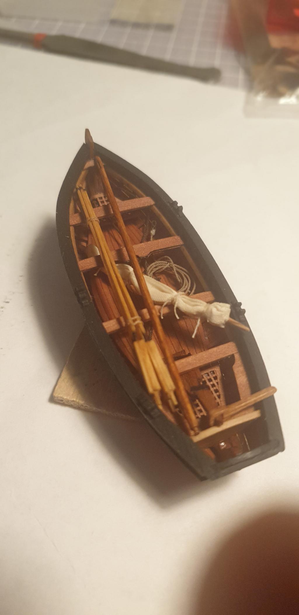

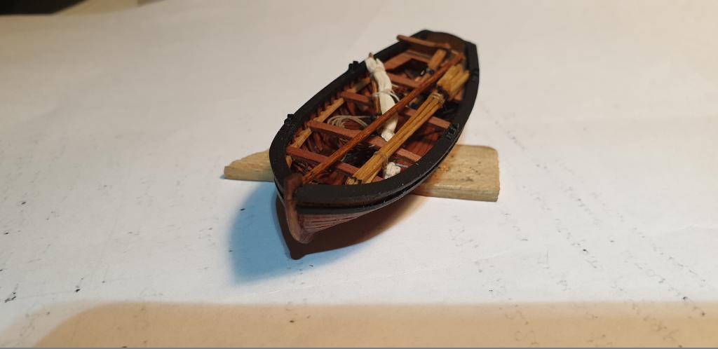

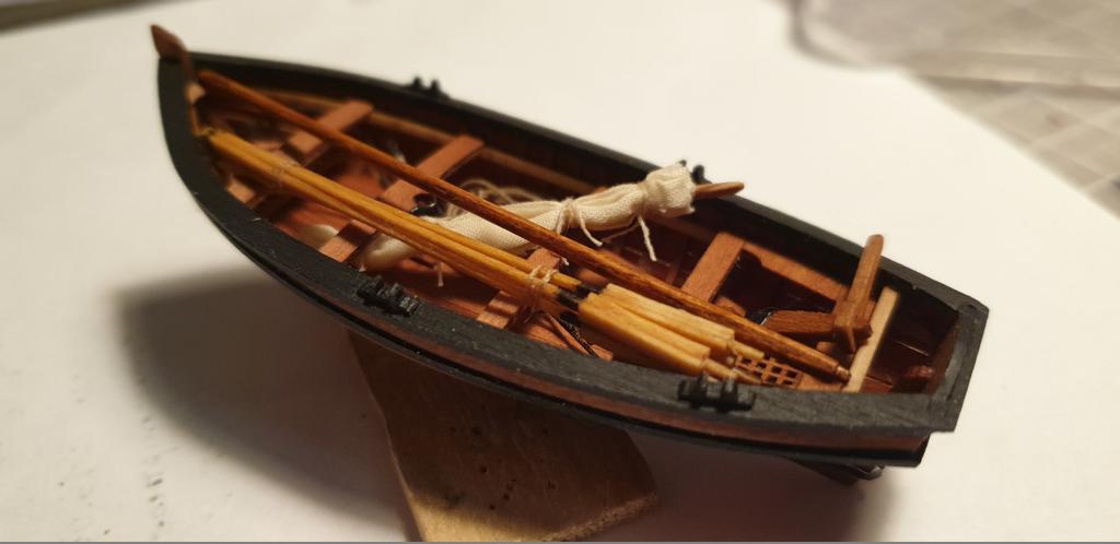

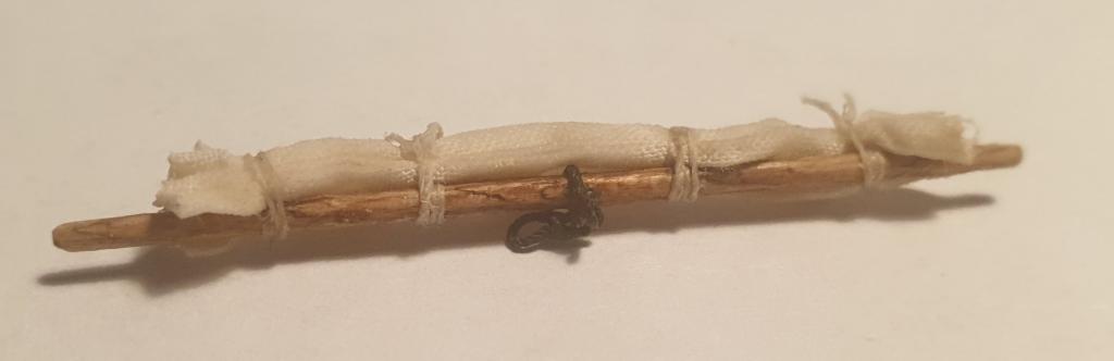

Oggi ho messo mano all'albero e al pennone.
Questi due particolari sono tagliati al laser su una tavoletta, perciò si rende necessario farli diventare tondi.
In testa all'albero c'è la traccia della puleggia per la drizza del pennone, con il solo foro superiore: se si monta da istruzioni, non si vede che il foro inferiore non c'è, perché viene coperto dalla drizza.
Siccome questa scialuppa verrà utilizzata sul prossimo modello, disalberata, con una punta da 0,5mm ho fatto il secondo foro e ho riportato la scanalatura anche sull'altro lato.
Sul pennone ho posizionato la vela: mi sembra che sia venuta decente. Non perfetta, ma decente.
Ho realizzato anche le due sartie dell'albero con un cavetto da 0,3mm agli estremi delle quali ho fatto due anelli, uno più grosso che è l'incappellatura e uno più piccolo che sarebbe la parte che va arridata al capodibanda.
Ed infine alcune foto della scialuppa con tutti i particolari:
- pennone con vela
- timone
- drizza con gancio
- sartie
- albero
Ora una domanda agli Amici del forum...
Siccome le sartie non si vedono se sono dentro allo scafo, voi cosa dite? Che sia il caso di incappellarle e la parte inferiore legarla all'albero?
E ancora: voi mettereste due golfari, uno per parte, sul capodibanda dove andrebbero arridate le sartie?
Che metta l'anello di ormeggio in cima alla ruota di prua?
Sono indeciso se fare o meno queste aggiunte, perciò chiedo il vostro parere.

Si, per me quello che proponi nei tre punti che elenchi sono proposte valide, quindi renderei la scialuppa più ricca di particolari.
Che rimane comunque un ottimo lavoro.
