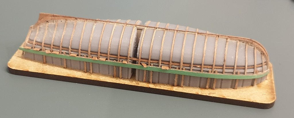

Step 2 - posizionamento delle serrette delle panche e delle coste.
Inizia un altro momento delicatissimo.
La serretta delle panche (preventivamente colorata internamente di bianco sporco, al grezzo esternamente) è sottilissima in spessore e in altezza, è leggermente conica e deve inserirsi perfettamente nell'alloggiamento sulla dima. La colla si mette solamente nel punto di contatto con la ruota.
Ho bagnato la serretta delle panche, per darle la giusta curvatura e torsione, senza che si spezzi nulla.
Quindi a poppa l'ho tenuta ferma nell'alloggiamento con elastici e pezzetti di legno di scarto e ho proceduto, come da istruzioni (immagine 8 di 27) a mettere in posizione le coste partendo dal centro della lancia.
Anche le coste, nella parte interna, sono preventivamente colorate in bianco sporco.
Saltando poi un alloggiamento di costa, ho proceduto verso poppa, dove mettendo le ultime tre coste si blocca la serretta in posizione.
Quindi sono andato verso prua, procedendo nello stesso modo: una costa ogni due, e le quattro a prua.
Una volta che tutte queste coste sono diventate ben asciutte (legno e colla vinilica), ho finito di mettere le altre coste.
In tutto ho impiegato circa 4 ore per il solo lato di sinistra.
A seguire, con lo stesso metodo, farò il lato di dritta, stando attento ad allineare perfettamente la serretta delle panche, altrimenti le panche verranno storte...

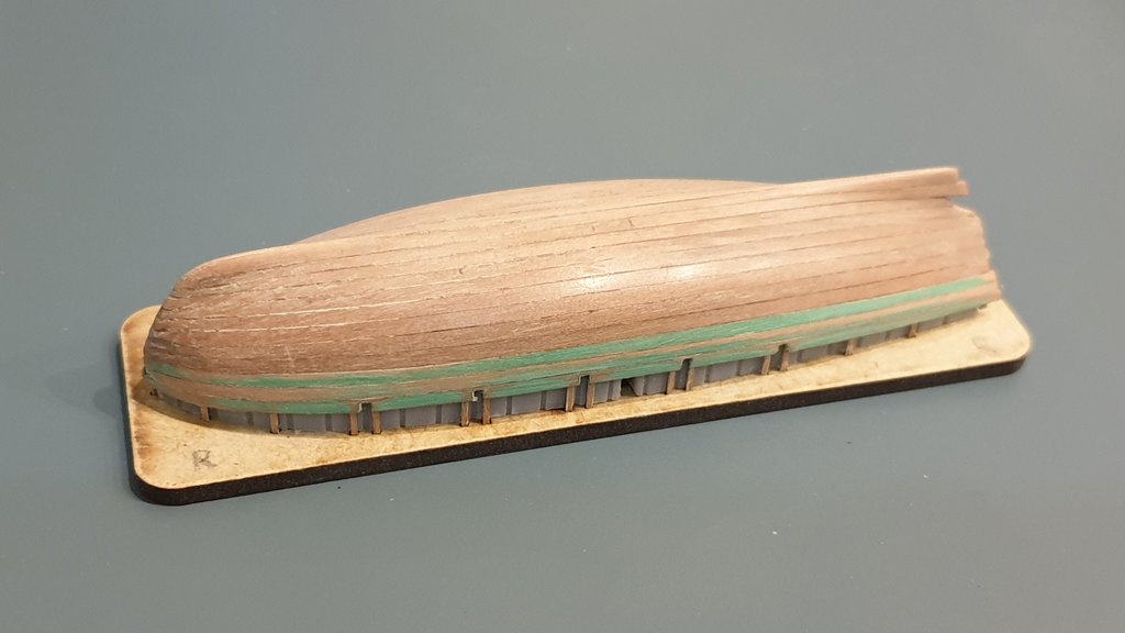

Dopo aver posizionato il primo corso di fasciame, si posiziona la falchetta.
Poi man mano si procede verso la chiglia con i restanti corsi di fasciame (sono 10 in totale, più il torello).
Per ovvi motivi, non vi posto le foto del posizionamento di ognuno di essi: sarebbe noioso e non aggiungerebbe nulla di interessante...
L'unica cosa che vi voglio aggiungere è che il lato del successivo corso a contatto con il precedente va leggermente smussato a V, per cercare di dare la maggior superficie di contatto possibile ai due listelli, e su questa superficie stendere bene la colla (uso solo Vinavil, niente cianoacrilica).
A prua, dove le curvature sono molto pronunciate, e a poppa dove verso il torello inizia la curvatura ad S, basta bagnare il listellino con dell'acqua, piano piano dare la forma più possibile al listello, che asciuga anche con il solo calore delle dita. Ci vuole tempo e pazienza, ma questo è il nostro hobby!

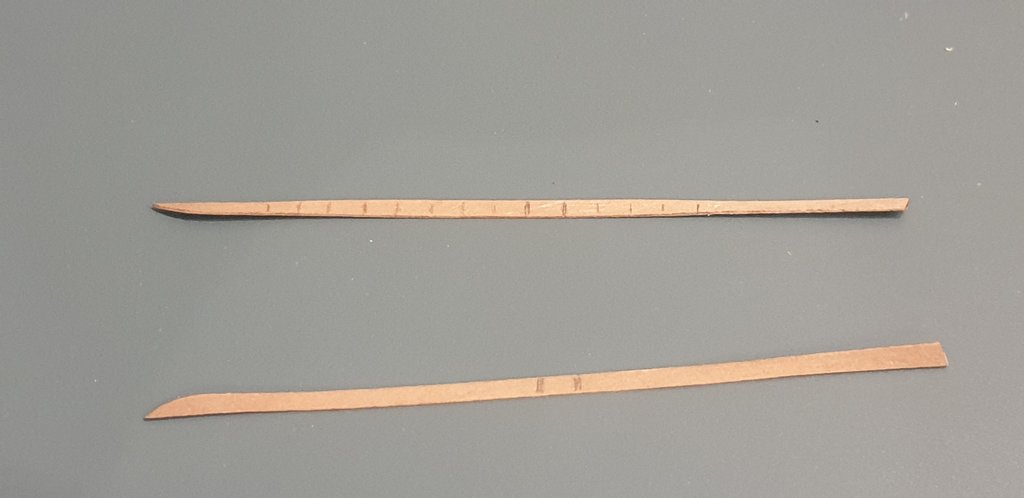

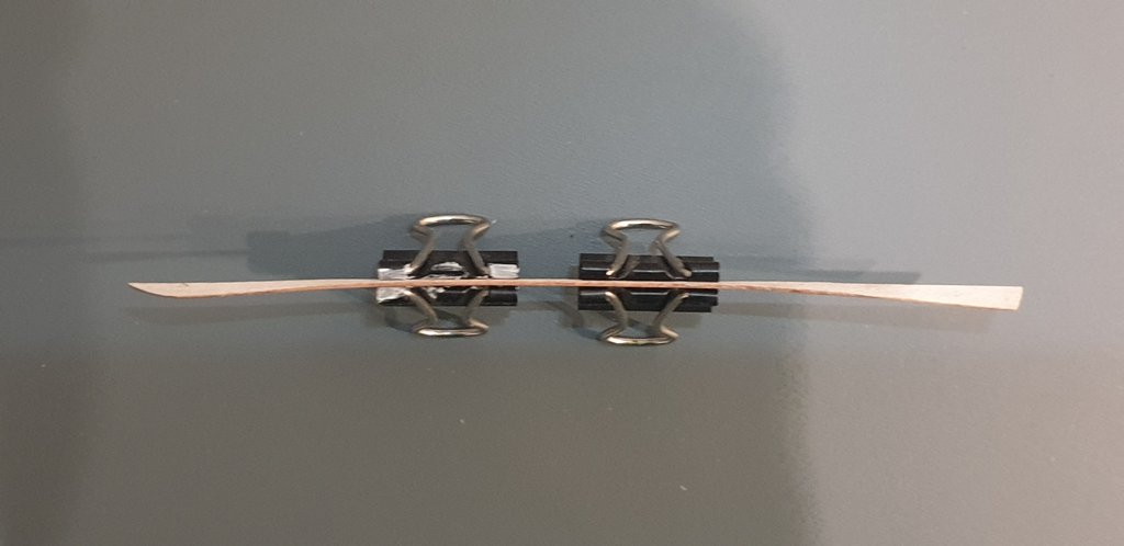

Completata la posa di tutti e 10 i corsi di fasciame, arriva il momento di posizionare il torello.
Nel kit è dato "grasso", cioè con un profilo ben superiore a quello necessario: la sua misura in altezza, infatti, dipende molto da quanto poco spazio siamo riusciti a lasciare fra i corsi (la smussatura a V di cui vi parlavo prima lo riduce molto: in alcuni casi sono riuscito a farli combaciare alla perfezione, in alcuni altri no, ma lo spazio - che nelle foto ravvicinate sembra molto - è di forse 1/10 di millimetro, quindi praticamente nullo).
Per prima cosa, al torello bisogna imprimere la doppia curvatura a S: ai canti infatti la tavola (listello) è quasi verticale, mentre al centro è praticamente orizzontale. Per eseguire questa doppia curvatura sui torelli mi è andata via un'ora buona di lavoro.
L'importante è farlo un po' alla volta, controllando continuamente a secco che stia prendendo la forma giusta.
