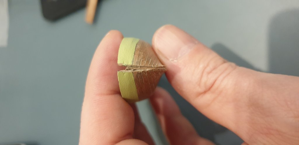

Dopo aver messo della colla negli spazi fra i corsi, si inizia a carteggiare bene lo scafo. Ho iniziato delicatamente con grana 180, poi delicatamente con la 240 (per non lasciare graffi) e infine ho concluso con una 400.
Bisogna lavorare lentamente, senza premere, delicatamente, perché lo spessore iniziale dei corsi è inferiore al millimetro (non l'ho misurato, ma a occhio e croce è circa 0,8mm), così non ci sono graffi e non si rischia di assotigliare troppo.
E quindi è arrivato il momento che temevo di più: l'estrazione dello scafo dalla dima!
Nonostante abbia cercato di mettere il minimo indispensabile di colla necessario all'incollaggio, di non sbavare dalle coste sulla dima eccetera, avevo paura che qualche elemento si fosse incollato alla dima in plastica, e ciò avrebbe causato delle rotture degli elementi in legno - sottilissimi - durante l'estrazione.
L'estrazione della base in legno non ha prodotto particolari difficoltà: in 10 minuti è venuto via tutto.

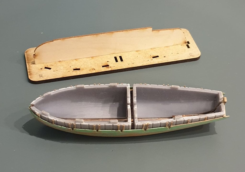

Asciugato bene il colore, diamo inizio all'eliminazione della dima in plastica.
Per farlo ho usato un piccolo tronchesino, come si vede in foto. Non sapevo cosa sarebbe successo, quanto dura fosse la plastica...
Con grande sorpresa, succedeva che il tronchesino andava a spezzare delle parti di plastica (attenzione che volano dappertutto! Tenete una mano sopra, in modo da non farli volare per tutto il laboratorio/stanza/appartamento!)
Questa è un'operazione molto delicata che mi ha portato via più di un'ora.
Per fortuna, nessun elemento in legno dello scafo si è incollato alla dima, per cui non si è rotto niente!
"Spaccare" la dima in plastica è necessario ed indispensabile (cioè non la si potrà recuperare per un'altra barca): ricordiamoci infatti che la dima ha i sottosquadri che accolgono il dormiente e la serretta delle panche, quindi è impossibile semplicemente estrarla...
Nell'ultima foto si vede chiaramente che ci sono, sul bianco precedentemente colorato prima della messa in posa, degli sbavi di colla, in alcuni punti anche molto, troppo evidenti! :frow ns:
Mascherarli con il colore non si può: anche questo bianco sporco l'ho fatto io, non era già pronto.
Gli sbavi a prua e a poppa mi distrurbano poco: verranno coperti da altri elementi.
Mi preoccupano per l'estetica quelli a centro barca, che resteranno a vista.
Agendo con la punta della taglierina, alcuni sbavi si staccano, lasciano una leggerisima traccia (alone), altri invece sono più tenaci. Sto pensando a come fare per porvi rimedio, forse con una mini fresa a velocità bassissima, per non rischiare di fare un buco nel fasciame...

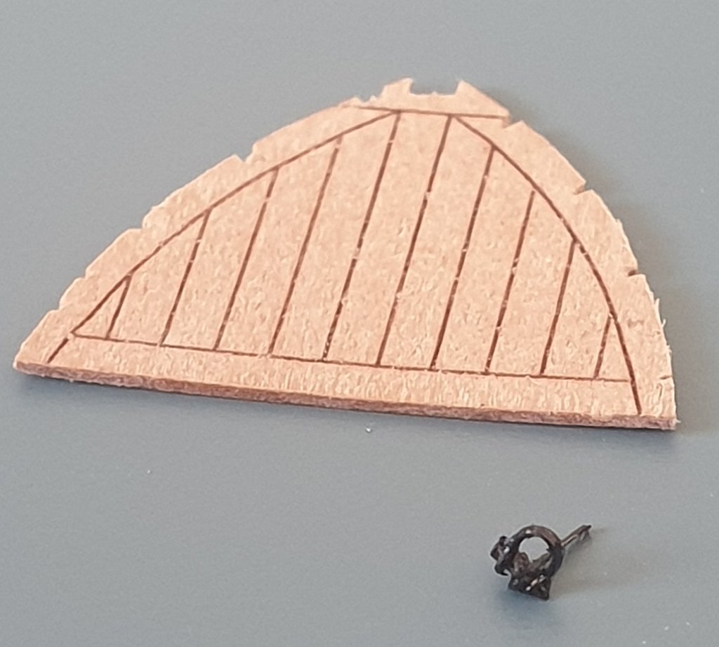

Per prima cosa, è stato posizionato il pagliolato a poppa.
Ho posizionato anche quella specie di panca appoggiata allo specchio di poppa (in realtà non è una panca, in quanto il timoniere siede più avanti).

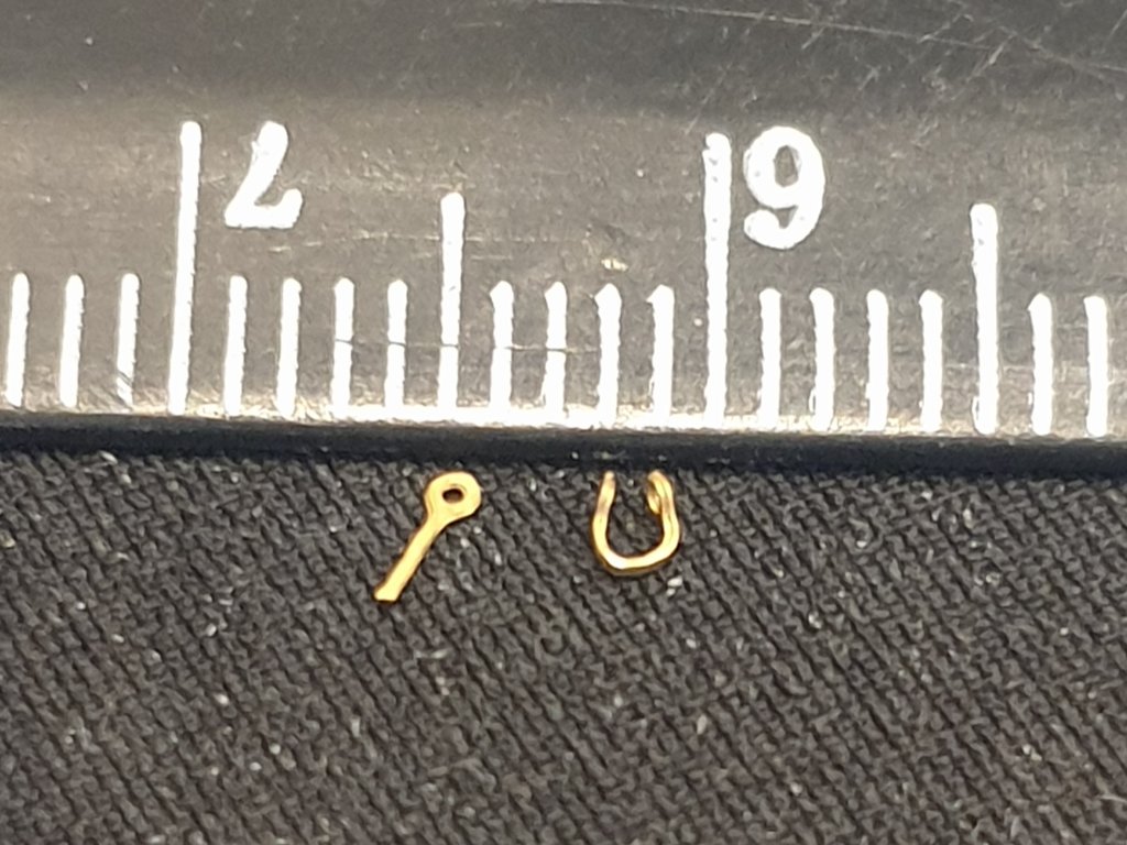

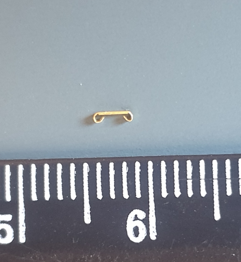

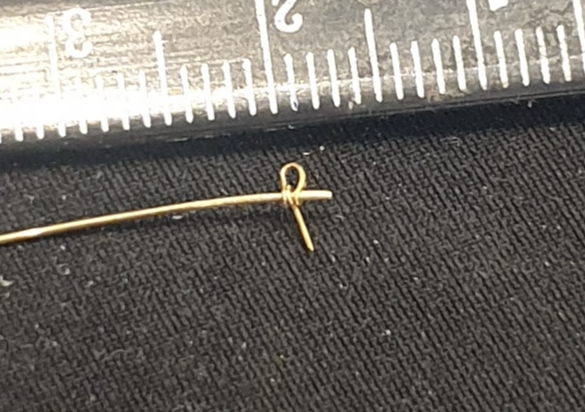

Sul dritto c'è un golfare ad anello: è veramente microscopico, ho dovuto usare le lenti 3,5x!
Vi ho fatto delle foto con il righello, così che possiate comprenderne le dimensioni...
Mantenere la forma tonda proprio non mi è riuscito: ho provato in tutti i modi, anche con un gambo metallico di una punta per trapanino, ma l'elemento è così piccolo che alla fine è venuto ovale

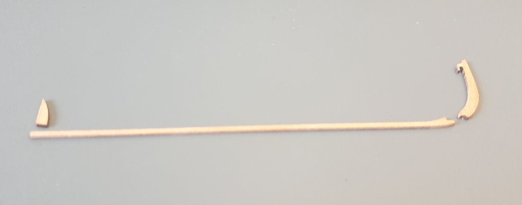

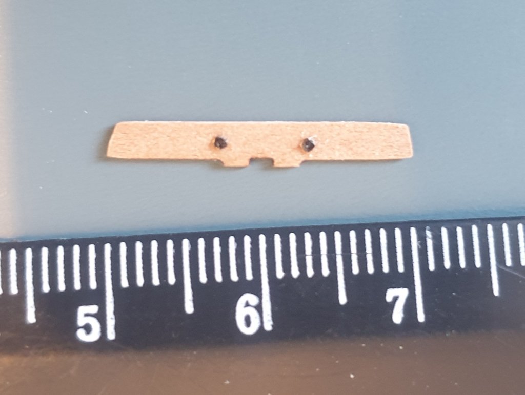

Il passo successivo è stato la preparazione e il posizionamento del prolungamento sullo specchio delle serrette delle panche, e di un po' di ferramenta.
Le parti fotoincise sono così piccole che... se le è mangiate il pavimento!!!
Credo che sia una situazione nota a tutti!
Nell'appartamento a Mosca c'è il pavimento a parquet, qui nella casa nuova sono piastrelle BIANCHE, la ferramenta è nera, eppure non l'ho più trovata!
Che il pavimento l'abbia condivisa con la gatta e se la sono sbafata in due?
Notate anche i due piccoli braccioli fra lo specchio e i dormienti: anche questi, ragazzi, sono microscopici, spessore circa 0,4mm, i lati a contatto con specchio e dormiente sono lunghi circa 1,5mm!

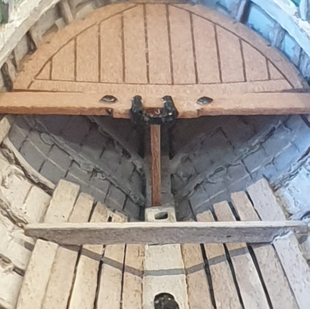

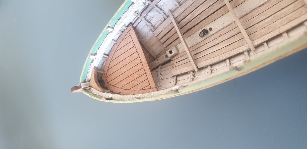

Poi è venuta la volta dei pagliolati sul fondo della barca.
Come avevo scritto nel post #33, li avevo colorati a rovescio.
Posizionandoli a secco la settimana scorsa, prendevano una strana inclinazione (praticamente con il paramezzale facevano una bella V).
Ho chiesto a Igor della Falkonet, il produttore, e lui candidamente mi ha risposto "amico, devi piegarli!"
Ci ho passato la settimana con questo incubo, finché ieri mi sono messo lì e mi sono detto: "bisogna trovare il sistema di piegare ad arco quei pagliolati, in modo che abbiano praticamente lo stesso profilo dell'interno dello scafo. Ma come?"
Alla fine, riposizionandolo a secco, mentre ci pensavo, per caso ho leggermente fatto pressione con le dita, e... SI È PIEGATO TUTTO FACILMENTE!
Lo spessore, anche dell'elemento che tiene unite le tavole del pagliolo (vedi post #33) è così poco, che piegarlo non è stato assolutamente difficile!
Un po' di colla sulle coste, pressione con le dita per un cinque minuti intanto che la colla faceva presa, e il gioco è fatto!
Stessa cosa con la tavola più esterna del pagliolo, su entrambi i lati.

Per prima cosa il pagliolato a prua, con il golfare fissato internamente alla ruota. A seguire il posizionamento della ghirlanda (e il golfare diventa quasi nascosto...)
Quindi è iniziato il lavoro di posizionamento delle panche.
La prima panca da prua ha il sistema di bloccaggio dell'eventuale alberello di trinchetto (che nel kit non è previsto e non mi sogno nemmeno di realizzare!)
Nelle quattro foto relative potete vedere le dimensioni della panca, del sistema di ritenuta e l'insieme montato sulla barca.
Come si vede, il pagliolato di prua (spessore circa 0,4mm) si è un po' imbarcato verso il basso, quindi panca e pagliolato non combaciano alla perfezione...
