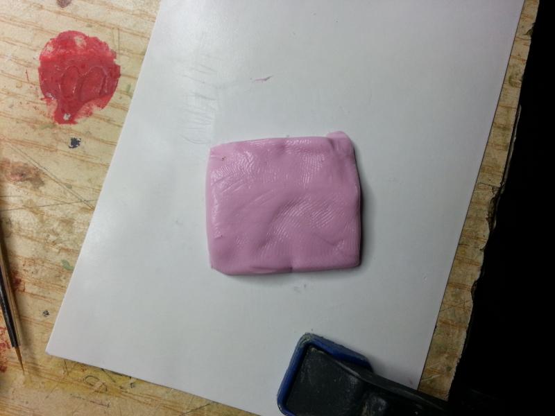

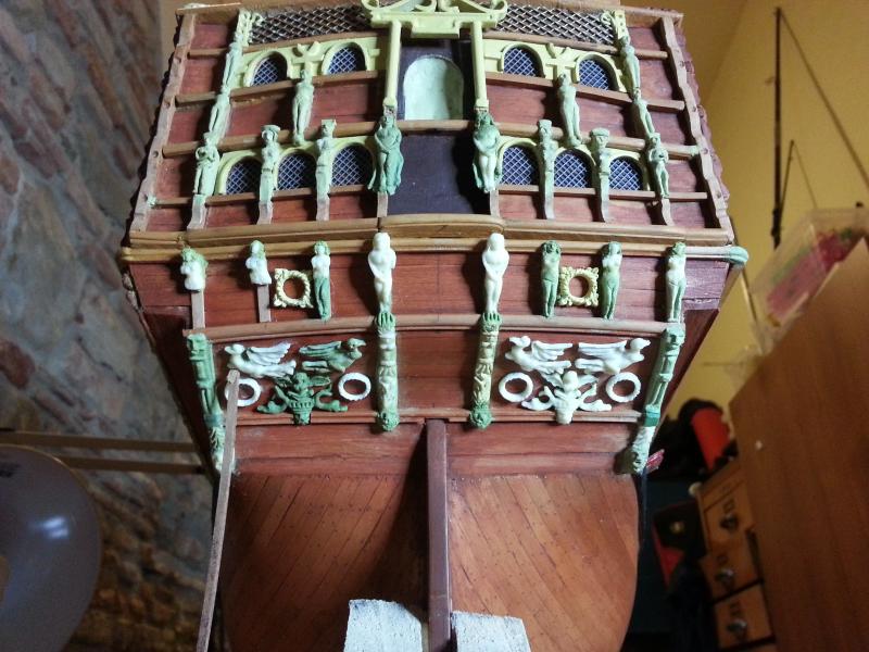

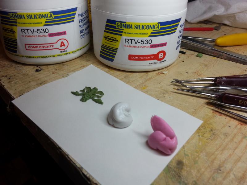

predefinito avanzamento Poppa
Buonasera a tutti,
trovate le immagini per i decori di poppa , ho iniziato a realizzarle ,
usando sempre milliput e materia verde al 50% , stò finendo la parte bassa del dragante e le cornici laterali, per questo lavoro ho anche usato le gomme siliconice spalmabili e la resina da colata, tutto della Prochima se si può dire la marca, mi sono trovato bene con questi materiali , sopratutto la gomma spalmabile è veramente grande, si ottiene lo stampo in 10 minuti e quindi il pezzo finito in altri 10/15min, un bel risparmio di tempo se si vuol fare molte repliche dello stesso oggetto,,
ho messo anche le foto del materiale che ho usato e dei cloni finiti pronti per la pulitura,,,,(se poi qualcuno vuole info sull'uso di questi prodotti fatemi un fischio)
Sulla foto della Poppa c'è molta sporcizia , e polvere di milliput o resina , devo fare un rimprovero al garzone di bottega , un paio di giri di chiglia basteranno hehe,
ah dimenticavo, ho anche fatto la nicchia che mi era sfuggita ai tempi......
è tutto
Saluti
Luca

E' quella in foto la famosa gomma siliconica in pasta di cui mi hai parlato al cell?

Ottimo Luca, avevo gia' avuto la fortuna di vedere un'anteprima del tuo lavoro.
La tua poppa sta uscendo benissimo! Ormai hai acquisito un'ottima manualita' nel'uso degli stucchi. e il risultato finale ne e' la riprova.
io rimango ammirato sinceramente
Alex
Si Alex, la gomma siliconica spalmabile è quella, si mescola e poi la si applica, semplicissimo...
per il resto ti ringrazio
a presto......................Luca
