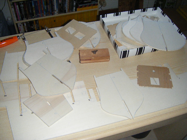

Ciao, è ufficialmente aperto il CANTERE!

Mario97 è un newbie...
Bel lavoro!
Ti sarai fatto i muscoli a tagliarlo a mano!
Mario97

Wow!! Che chiglia enorme!!
Hai tagliato tutto ad archetto?? Complimenti!!

Sì, tutto taglio con archetto a mano... in camera con il condizionatore però
Sto preparando anche la prima modifica per mettere tutt'e tre le file di cannoni e non mezze canne sotto.
I "finti" ponti in foto saranno tagliati lungo le linee (spero visibili) e li incastrerò più in basso, facendo così da base per i cannoni e allo stesso tempo dare un po' di rinforzo basso.
Sono tagliati in un 4mm, mentre per i classici sottoponti in superficie uso un betulla avio da 1.5mm.
Ovviamente è ancora tutto taglio grezzo, devo ancora limare e passare cartavetrata fine.
