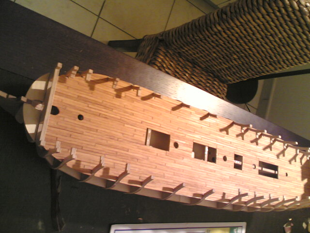

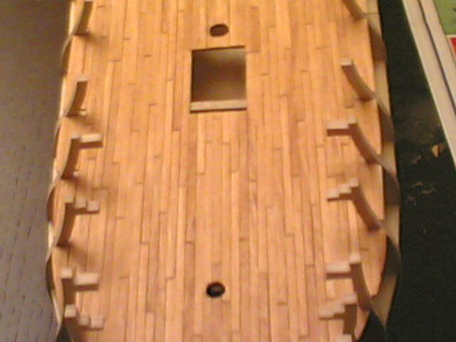

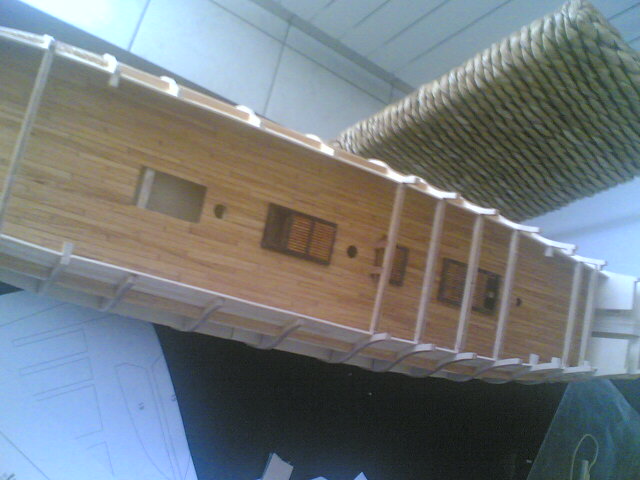

Ciao a tutti,
Sono alla costruzione del Vanguard. Posto alcune foto.
I materiali utilizzati sono Betulla 10strati per ordinate, falsa chiglia e primo ponte. Noce per lo sperone.
Devo un grazie particolare all'Ammiraglio per gli ottimi consigli e le sue dritte che sono state essenziali per la costruzione.
Luca

Ciao Luca, non posso che aggiungermi alla lista dei complimenti. Il lavoro è molto pulito e ben eseguito, e poi.. usiamo la stessa colla.

Non ho capito quale è il biberon, ma mi riferivo alla Pattex che si vede nella seconda e terza foto (anche se girata dalla parte posteriore).
Sensa fare eccfessiva pubblicità è una colla ottima per il legno ed anche veloce (un pò meno con le basse temperature) ed ha il vantaggio come tutte le colle viniliche di ammorbidirsi con l'alcool, pertanto in caso di errore si può sempre scollare.

Mi associo a Mauro per la Pattex... fantastica..usala ti troverai bene.
Per i materiali che ho utilizzato ti dico subito:
Betulla avio 10 strati per falsa chiglia e ordinate da 5mm.
Compensato di betulla avio da 1mm per il ponte.
Noce massello per lo sperone.
Per il ponte l'ho listellato con listelli di noce mm. 3x1
In giornata posto nuove foto... ci sono progressi.

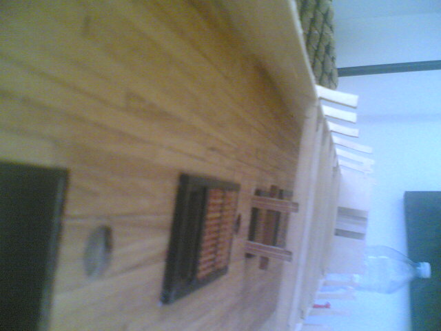

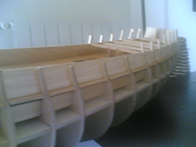

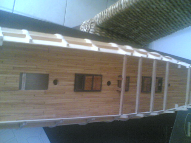

Vecchio 28-02-09, 12:26 PM   #13
L'avatar di ammutinato
residenza: BARI
Messaggi: 528
ammutinato è un newbie...

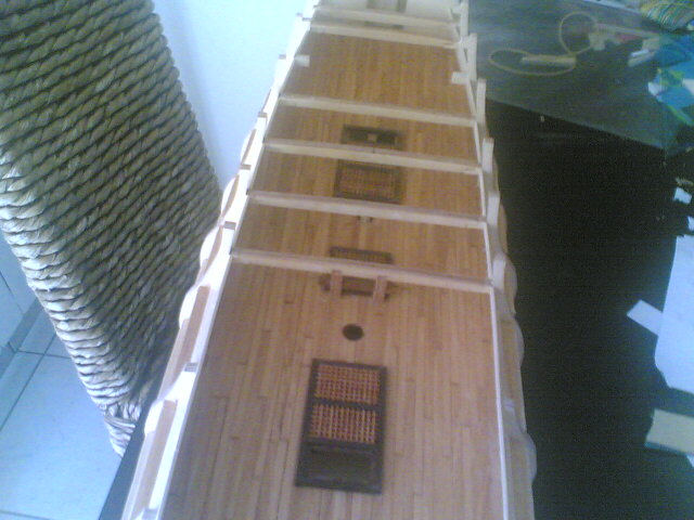

Ecco ne nuove foto... scusate per la qualita' scarsa delle foto... ma sto usando il telefonino poiche la fotocamera e' volata tempo fa per aria per mani del mio bimbo.
Luca

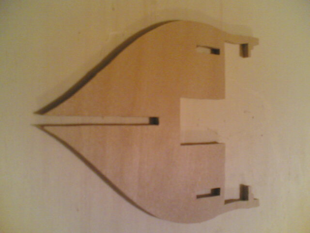

Vecchio 28-02-09, 12:40 PM   #14
residenza: BARI
Messaggi: 528

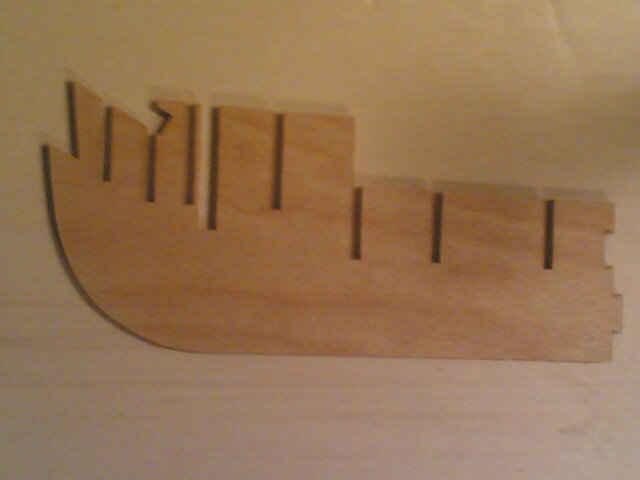

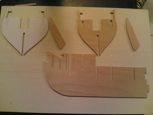

Ieri mi sono arrivate le tavole che avevo acquistato di noce americano da 5mm. Vi posto le foto delle tavole e quello che in serata ieri ho realizzato. Ho applicato solo olio paglierino. Vi piace l'effetto???
Stamattina ho anche preso un attrezzo direi molto utile.
Luca
