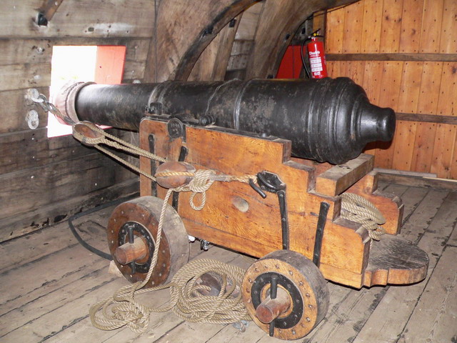

Appero' Zakimor, ottima la tua dritta, prima di tutto mi era sconosciuta la questione delle diverse dimensioni delle canne dal primo al secondo ponte di batteria (suppongo che quelle del secondo ponte fossero piu' piccole, coreggetemi se sbaglio), poi e' interessante l'dea di farle in serie. Si potrebbe fare uno stampo in gomma siliconica e riprodurlo in resina (con il piombo non saprei dove inizare....)
Mi sta salendo la scimmia....
infatti.
fanno tutti così.
per ragioni di stabilità le dimensioni delle artiglierie variano dal basso verso l'alto come vedi nelle foto(nel corso del tempo la differenza da un ponte all'altro tende leggermente a diminuire...quindi nel caso del sovereign è ancora molta).
ti assicuro inoltre che le porcherie(perchè questo sono,come tutti gli accessori per il modellismo navale,purtroppo) che trovi in commercio nulla hanno a che vedere con i veri cannoni...guarda tu stesso...sono più allungati,l'affusto si restringe anteriormente(le guancette non sono parallele) ed è molto più piccolo rispetto alla canna...le ruote anteriori sono notevolmente più grosse delle posteriori(per compensare la pendenza del profilo del ponte)
inoltre un pezzo del XVII sec. è abbastanza diverso da uno del XVIII sia nell'affusto che nella canna...guarda:
nota anche quanto sono microscopici i bozzelli del paranco rispetto alla massa visiva dell'affusto...o te li realizzzi da solo o eviti di metterci roba commerciale e non metti nulla...ti ritroveresti ad avere dei bozzelloni orrendamente sovradimensionati (5 volte almeno) e del tutto irreali.
parliamo di bozzelli di meno di 1 millimetro nelle scale più comuni nelle quali si lavora.
