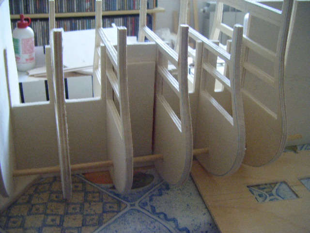

iniziata l'opera di taglio per predisporre ordinate e chiglia agli interni (cannoni, oggetti di servizio e carico)

Bel lavoro pulito!
Ho visto che hai messo un tondino di rinforzo nella parte bassa del ordinate .... metterai anche dei blocchetti o degli angolari di rinforzo?
Buon lavoro!

Originariamente inviata da pimini Visualizza il messaggio
Bel lavoro pulito!
Buon lavoro!
Pier
si, sono previsti rinforzi a blocchetto di balsa per tutta la lunghezza, sempre nella zona bassa chiglia

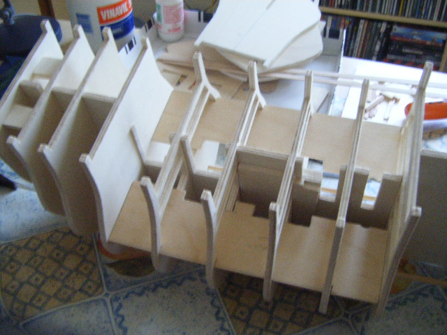

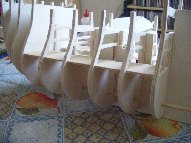

finalmente ho qualche foto del proseguimento lavori
...dall'ultima foto si nota il non perfetto allineamento del tutto, ma ancora devo incollare e scartavetrare i bordi delle ordinate ed allineare bene la chiglia agli scassi.
Se tutto va bene prima delle ferie (9 ago) conto di finire questa parte.

Bel lavoro!
Le ruote degli affusti mi sembrano un po' disassate rispetto all'asse, forse il foro è troppo largo rispetto all perno (chiodino) che usi come asse?
Buon cantiere!
