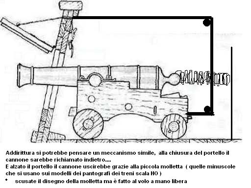

la notte porta consiglio (o almeno sviluppa ipotesi):
per i cannoni interni l'ultima idea è quella di tagliare dove ingombrano le ordinate originali, sostituendole a pochi cm con delle fittizie, create appositamente.
Il fasciame interno, oltre che dalla classica garza intrisa di vinavil, potrebbe esser rafforzato anche da listelli messi in senso verticale, facilmente piegabili e quindi seguirebbero il profilo della curvatura dello scafo, ma internamente.
Ultima pazzia... è la terza foto!
Vi lascio i commenti o la camicia di forza per me!
Autocostruzione da piani Amati della SOVRANA DEI MARI-vista-dalla-prua_poppa.jpg   Autocostruzione da piani Amati della SOVRANA DEI MARI-vista-laterale.jpg   Autocostruzione da piani Amati della SOVRANA DEI MARI-cannone.jpg

Vecchio 06-07-10, 12:41 PM   #23
L'avatar di Mario97
Messaggi: 1,665
Mario97 è un newbie...
Che forte l'utima idea!
Mario97
Vecchio 06-07-10, 12:49 PM   #24
L'avatar di pimini
Registrato dal: Jun 2010
Messaggi: 2,547
Smile
Originariamente inviata da modello71 Visualizza il messaggio
Penso che qui da camicia di forza siamo in molti .... quindi sei in buona compagnia
Mi sembra una buona idea, dovresti fare un piccolo campione (non sullo scafo che stai costruendo) per vedere se e come funziona. Potresti provare a mettere la molla che "tira" in avanti, mettendola in basso nascosta tra le ruote, penso funzioni meglio di quella a spinta.
Poi devi trovare una soluzione per mantenere il portello chiuso ... al momento non mi viene in mente niente.
In ogni caso complimenti per la creatività!
Buon vento!
Pier
Vecchio 06-07-10, 01:02 PM   #25
L'avatar di modello71
residenza: Lido di Ostia
Messaggi: 92
modello71 è un newbie...
Sì, quello di tenere chiusi i portelli è l'altro problema che devo sviluppare. Nella realtà era il peso stesso del portello a farlo scendere in chiusura. Ma qui.... a meno di stamparli in colata con il piombo! (mmm.... mio padre andava a pesca, dovrò prendere in prestito piombini di vari grammi per fare delle prove... )
La molla bassa credo abbia più efficacia, hai ragione!
CHE BELLA L'AUTOCOSTRUZIONE, non ha paragoni in confronto ai kit !!!
modello71 non è in linea   Rispondi quotando
Vecchio 06-07-10, 01:07 PM   #26
L'avatar di Mario97
Messaggi: 1,665
Originariamente inviata da pimini Visualizza il messaggio
Buon vento!
Pier
Per tenerlo fermo puoi mettere una calamita sul prtello e in sporgenza sul oro in modo che rimanga chiuso (allego immagine)...
Poi prendi del filo (linea blu), lo metti su tutti portelli, i colleghi ad un unico filo, così si aprono cntemporaneamente!
Ps. Lo so, è una cosa d pazzi.........
Mario97

Vecchio 06-07-10, 01:24 PM   #28

Vecchio 06-07-10, 01:33 PM   #30
Messaggi: 92
predefinito guida cannone
il cannone dovrà essere montato su una guida, altrimenti difficilmente andrà esattemente in posizione.
un listello quadrato 1mm x 1mm dovrebbe bastare per fare da guida, le ruotine sono così piccole
in giallo la guida per il cannone, appoggiata a dx e sn alle ruotine.....
