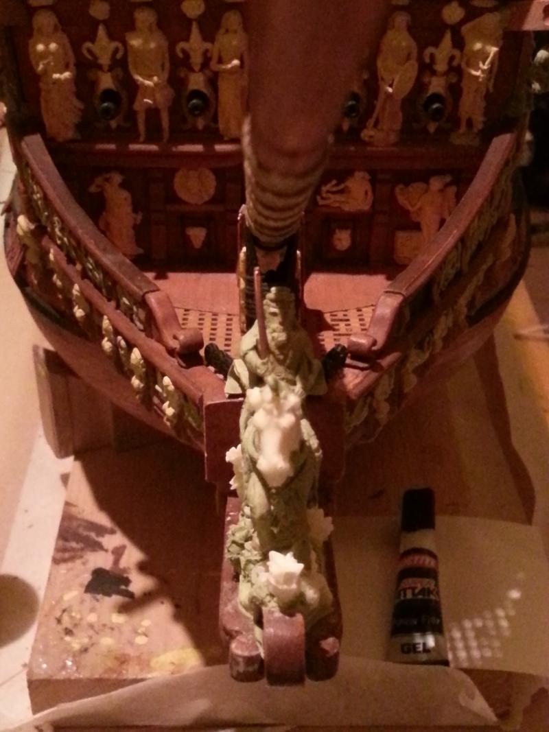

predefinito polena
Buonasera,
mi sono fermato con i cannoni, in attesa che mi arrivino le nuove resine per realizzare gli stampi,,,,,,,,,,, c'è sempre tantissimo da fare ,quindi nel frattempo ho deciso di provare con la polena , inanzi tutto ho fatto la testa del cavallo, di cui ho fatto uno stampo per replicarla più volte, poi tutto il resto , le varie teste le ho provate su più corpi di cavallo modellati subito dopo, poi ho scelto questo in foto , stesso discorso per alcune testoline degli sconfitti che vanno frà gli zoccoli,, alla base , ,,una di queste , per la verità , l'ho replicata sfruttando una testa che avevo comprato tanto tempo fà , mi piaceva e mi sono detto perchè nò..... , mi abbrevia un pò le cose,,,,,
ah, ho fatto anche i due folletti suonatori di flauto che stanno sotto le due gru,
e preparato per le griselle di bompresso ,,, stò costruendomi una connettrice , appena pronta passerò le cime.......
Per adesso basta così,,,,,
saluti a tutti
Luca

ho visto sia la polena (il cavallo con il resto) e il folletto sotto la gru, ma sei un ....mago!!!!!!!
e' bellissimo ,sembra che hai sempre fatto questo tipo di lavorazioni,complimenti Luca. seguire i tuoi progress e' sempre oltre ad interessante ,molto piacevole.
buona giornata,ciao.
Dario

Sono pienamente d'accordo con quello che ha scritto Dario.
Il cavallo l'hai modellato tu anche quello?, te lo chiedo perche' mi sembra di un materiale diverso rispetto al resto dei fregi.
Hai acquisito una manualita' incredibile nella scultura Luca. tanto di cappello
Ale

Grazie Dario,, ,,, si modellare mi piace, avrei dovuto iniziare qualche anno fà ,seguendo qualche corso semmai ,come autodidatta più di tanto mi sà che non si riesce a fare .............buona giornata anche a te......Ciao
Ale
Grazie Alex, sai il cavallo è stato la parte più facile da fare,una volta fatto lo scheletro ,l'ho riempito col magic sculp, e poi ho rifinito con milliput e materia verde ,forse il susseguirsi di aggiunte di materiale diverso può dare questa impressione , poi ho realizzato e posizionato a parte il Sovrano , anche questo prima il busto , armato e incollato, poi le due gambe e i due bracci, da ultimo mantello e berretto,,,,
prima del mantello , sul cavallo si vedevano anche dei pezzi di filo di rame e la parte più difficile è stata fare il decoro che và dietro al cavallo,
quello con due piegature , una contraria dell'altra..........Ciao
