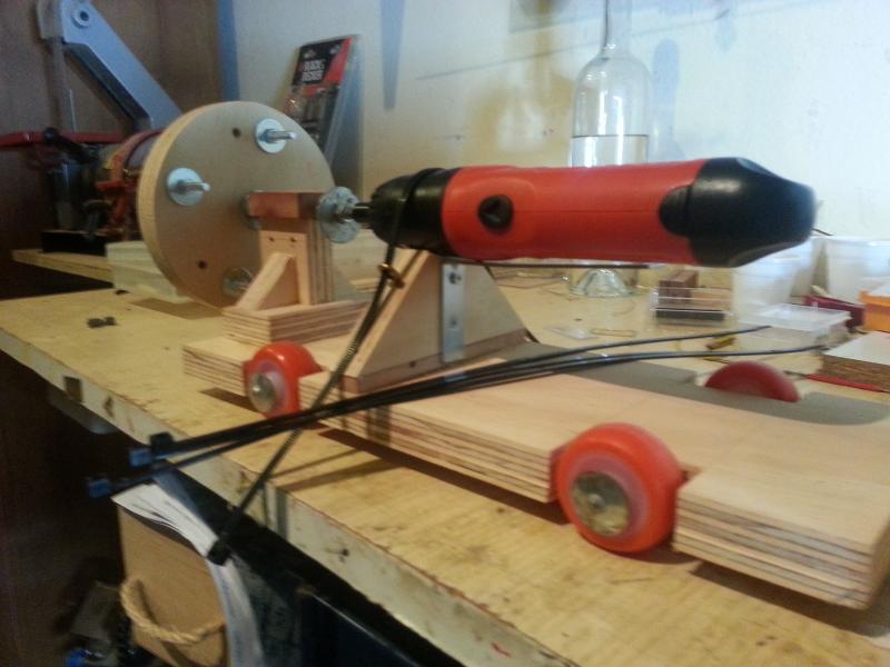

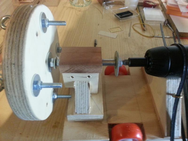

Buonasera a tutti,,
sono un poco fermo con le sculture , causa mancanza di ispirazione, me la rifarò venire a breve,ho voluto piazzare i cannoni , sui ponti superiori e sul ponte batteria tutto, gli affusti devono essere ancora completati , mancano , i ponticelli ,la maniglia al cuneo, e ad alcuni il golfare in basso ,,
per fare la piazzatura definitiva e quindi tutte le imbracature alla murata dovevo avere le cime giuste, quelle che si compra non mi piacciono, spelano troppo specialmente nelle misure piccole,
ho deciso quindi di autocostruirmele e allo scopo ho fatto la macchina commettitrice di cui allego alcune foto, Masuola e macchina ruotante,,
per la verità questa non è tutta farina del mio sacco,,,,
Gli ingranaggi e i cuscinetti me li ha forniti Tiziano , ed anche il progettino ,il resto ho fatto io, .....
Il tutto è quasi pronto, c'è da modificare l'impianto elettrico dei motorini , sono a batteria e vanno mandati con un trasformatore,devo finire la pista dove scorre la macchina movibile, e mancano i contrappesi,,,,
poca cosa a confronto dei 15gg che mi ci sono voluti per fare il grosso(lavorando la sera dopo cena ),,,,,
Frà poco posterò alcune corde pronte,, appena ultimato tutto,,,,,,
Saluti
Ciao.............Luca

...scusa lo spam...ma il guardare le foto mi ha tolto la capacità di articolare le parole...
Complimenti Luca!!!!! Bellissimo Lavoro!!!
Buon Vento!!
Grazie Gian...sei sempre troppo buono.......
sono contento in particolare di come è venuta la commettitrice, quando ho iniziato non pensavo venisse così alla prima, invece gira tutto perfetto , i due motorini fanno egregiamente il loro lavoro, stasera con Tiziano abbiamo anche modificato la parte elettrica togliendo le pile e mandando il tutto con un trasformatore a 6V e mettendo interruttori esterni, adesso devo trovare del filo di canapa molto sottile e poi collaudo il tutto. ..

Quale lunghezza massima riuscirai a commettere?
Sto pensando di trasformarti in "Le Corderie dell'Arsenale di Venezia - parte 2 - XXI secolo"
