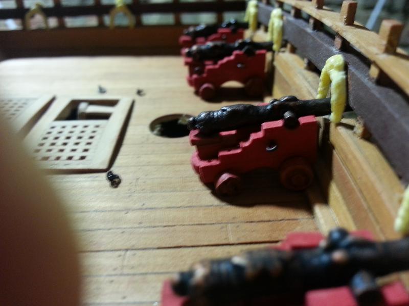

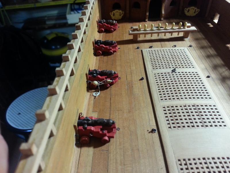

Buonasera a tutti,,,qualche avanzamento..........
dunque,,le prime foto sono dei cannoni, ho finito praticamente tutti quelli delle batterie superiori , li ho fatti con una lega di piombo/stagno, usando le barrette che si trovano in commercio, arricchendola di piombo , fondendo il tutto e colandola nello stampo che mi sono costruito ,lo stampo l'ho fatto con la gomma siliconica Prochima quella adatta per le colate a caldo,,,
la tecnica l'abbiamo già descritta in precedenza,una volta pronte le canne le ho colorate a bronzo ed invecchiate ad olio , ,,
ho posizionato poi i primi cinque pezzi di batteria e alcuni sul castello di Prua, tanto per vedere l'effetto, non sono ancora definitivi, ho provato poi con uno, e si vede dalla foto, a metterci i paranchi di rinculo e qui arrivano le difficoltà ,
i bozzelli pur essendo piccolissimi , mi sembrano un pò fuori scala e non rendono l'effetto che vorrei , il primo è meno di due mm, quello di murata è appena più grande sarà circa 2.5mm, si tratta di quello a due fori,,,,,io meno di così non sono capace a farli , accetto e chiedo quindi qualche suggerimento,,,,
le ultime foto ,,,,, una vista della prua quasi terminata con le griselle di bompresso, i cannoni che spuntano dalla murata ,e una vista della fiancata con i cannoni......
Alla prossima e Buona Pasqua a tutti,,,,,
Saluti...............Luca
Ciao Luca, e buona Pasqua..
Se non sbaglio stai lavorando in 1:75..in tale scala i bozzelli per cannone da 2 mm sono esattamente in scala (15 cm reali: nella realtà i bozzelli dei paranchi da cannone andavano dai 10 ai 25 cm a seconda del calibro del cannone). Ovviamente in dimensioni così piccole sembrano enormi perché l'occhio percepisce il particolare e non l'insieme. Puoi ridurre l'impatto visivo riducendo la lunghezza del gancio sul bozzello a due vie aumentando di conseguenza la lunghezza del paranco di circa un paio di millimetri, oppure stroppando il corridore - come nella realtà - (puoi vedere un esempio nel mio wappen).
Puoi anche (o in aggiunta) rientrare i cannoni di due o tre millimetri, aumentando ancor di più la lunghezza del paranco..(l'effetto di troppo grande deriva sostanzialmente dall'eccessiva vicinanza dei due bozzelli )
E ancora puoi dipingere i bozzelli in nero o marrone scuro per ridurne la dimensione percepita.
Sono tutte possibilità presenti nella realtà ed anzi, come nell'allontanamento del cannone dalla murata, molto più corrette e rispondenti al reale rispetto ai cannoni letteralmente "incollati" alla murata come siamo - purtroppo - soliti fare quasi tutti. Non da ultimo, l'obbligo assoluto della guarnitura riguarda solo la braga d'arresto del rinculo: gli altri paranchi sono necessari solo in condizioni di combattimento o in navigazione..all'ancora o in porto possono mancare in quanto sganciati per manutenzione o altro..dipende dalle condizioni d'uso in cui vuoi presentare il tuo modello.
Stefano

mm...grazie per i suggerimenti Ste, volevo rappresentare la mia Sots con un lato armato pronto al fuoco, l'altro lato in navigazione normale, in effetti i bozzelli così vicini aumentano l'effetto di sovradimensione, ne ho messo solo uno, poco male, lo rifaccio tenendo conto dei tuoi appunti, senz'altro dando il nero o il marrone scuro e cambiando l'anello e la stroppatura...
le canne e gli affusti come ti sembrano? non credo siano venuti malaccio le foto non rendono giustizia. dal vero a me piacciono molto....

Originariamente inviata da lucas0266 Visualizza il messaggio
Per quanto posso vedere (qualche macro ci starebbe bene) direi che affusti e canne vanno bene..ricordati di aggiungere la maniglia (o la caviglia) sul cuneo e i ponticelli..
PS: quelle caviglie sulla pazienza mi sembrano un po' fuori scala..valuta tu se non siano preferibili caviglie metalliche molto più fini..
Stefano
