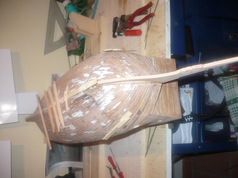

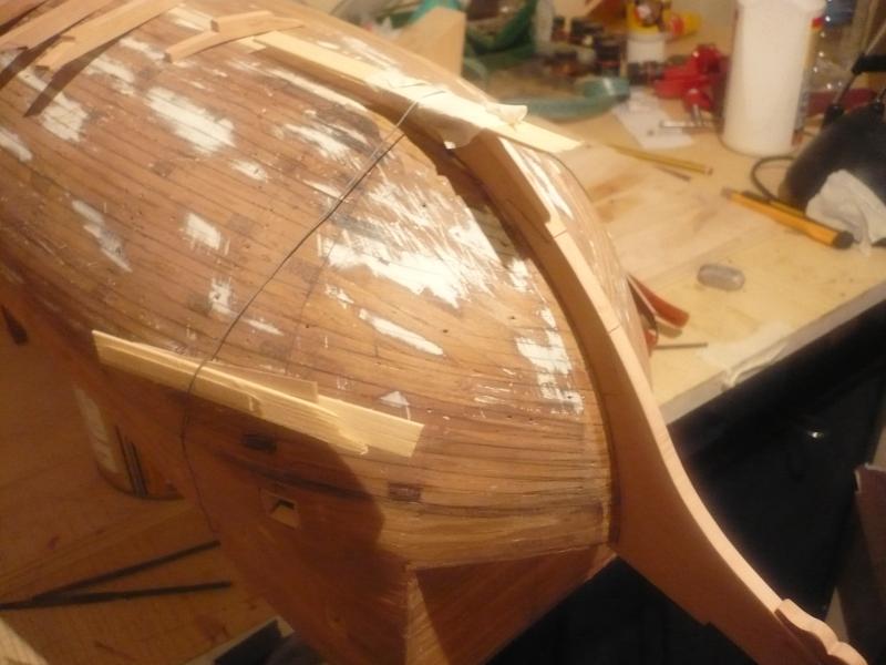

Un saluto a tutti ,
inserisco di nuovo il mio wip dopo che le note vicissitudini di problemi al Server lo aveva cancellato del tutto.
In verità i lavori non è che abbiano avuto grossi sviluppi , da allora ho sostituito di nuovo la chiglia (la 3a) con quella in pero ed ho tracciato i corsi del nuovo fasciame sul vecchio.
Adesso stò aspettando i listelli ed altro materiale sempre in pero che spero arrivi presto quindi potrò dare una svolta decisa a tutto e finalmente andare avanti più speditamente.
Come fotografo non sono granche
Di nuovo, salutoni
Autocostruzione Sovrana dei Mari  -Piani Amati-Lucas0266-p1020912.jpg   Autocostruzione Sovrana dei Mari  -Piani Amati-Lucas0266-p1020915.jpg   Autocostruzione Sovrana dei Mari  -Piani Amati-Lucas0266-p1020926.jpg
Autocostruzione Sovrana dei Mari  -Piani Amati-Lucas0266-p1020927.jpg   Autocostruzione Sovrana dei Mari  -Piani Amati-Lucas0266-p1020928.jpg   Autocostruzione Sovrana dei Mari  -Piani Amati-Lucas0266-p1020924.jpg

Ciao Zak
si i disegni del secondo fasciame sono venuti abbastanza bene sono contento, adesso và messo tutto in pratica .
Ho preso spunto dalle foto postate del tuo Ambitieux .
Praticamente una volta tracciato l'incintone principale ho tracciato anche le ordinate ,ho diviso il profilo dell'ordinata più grande in divisioni di 5mm(larghezza dei listelli) facendoci dei segnetti,
il numero delle tavole che ne è uscito l'ho riportato su tutte le altre ordinate segnandole tutte.
Sulla ruota ne arrivano tutte meno 4 che ho interrotto come da tuo schema.
A questo punto ho unito tutti i segni riferiti ad ogni listello con un metro da sarta (quelli di gomma morbida) avendo cura di sagomare il tutto in maniera armoniosa . Per tenere fermo il metro ho usato degli spillini e del nastro da carrozziere ,una volta che è tutto ben fermo con un unico tratto da prua a poppa ho tracciato il corso . Così ho fatto per ogni listello controllando di volta in volta le misura che fossero giuste.
Non sò se il metodo è giusto però sembra abbia funzionato bene.
Ciao...Luca
