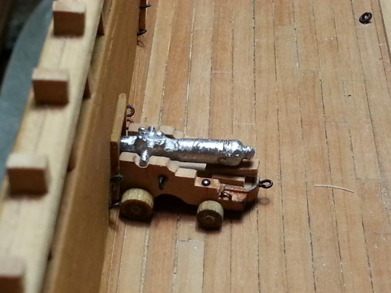

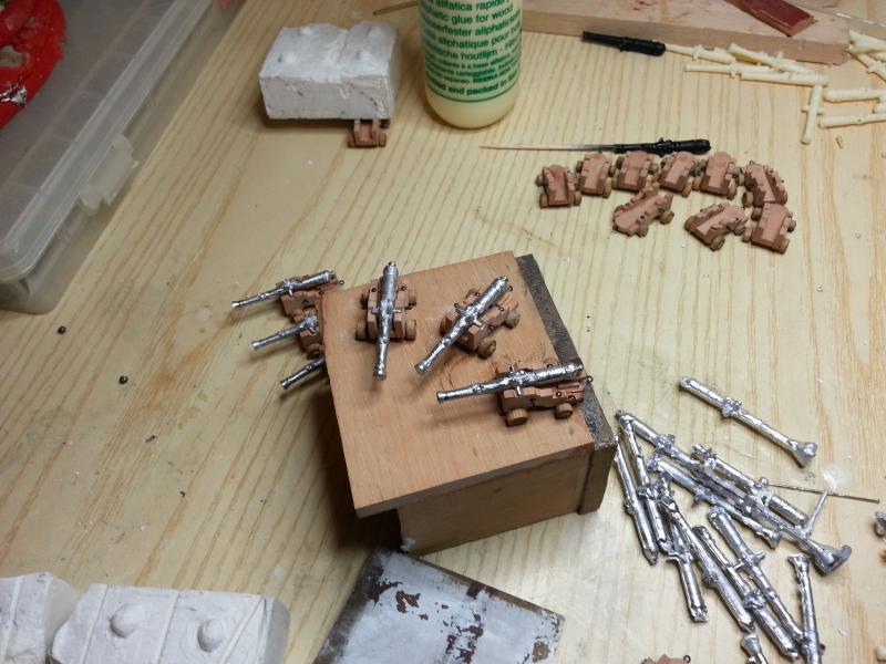

sono riuscito a riprodurre i cannoni dai master che avevo in precedenza realizzato,,,,
posto qualche foto , una specie di passo passo , Lo faccio qui, Trink vedi tu se copiarlo anche nella sezione apposita,,,,,
Dunque,,,
ho usato gesso per lo stampo e bacchette di piombo/stagno per le fusioni,,
è la prima volta che lo faccio quindi avrò fatto senz'altro errori e orrori ,quindi è tutto migliorabile,,,,
si procede così,, si realizza la scatolina di legno con un lato grande staccato e aperta su un lato piccolo per permettere di colarvi il gesso,,,,,
ho postato una foto fatta in precedenza con una scatolina con tre canne dentro,non avevo quella giusta,il concetto è lo stesso,,, si riempie per metà di plastinina, ci si affonda dentro la canna per la metà esatta , mettendovi anche le vie di fuga per l'aria e facendo l'imbuto di colata,,
Fatto questo con un pennellino ho passato su tutto un velo di crema per le mani ,tipo nivea , serve da distaccante, poi usando il gesso "scagliola" ben sciolto in acqua ho riempito l'altra metà della scatoletta , naturalmente dopo averla tappata e morsettata sul lato grande lasciato aperto,una volta asciutto , tolto il morsett0 ,ho estratto il gesso , ripulito tutto dalla plastinina , riposizionato il primo stampo, distaccante ecc ecc,,
e realizzato anche il secondo ,,,come si vede bene dalla foto,,,,,,,
Il giorno dopo ho iniziato a fare le repliche , in una foto si vede il cucchiaio che ho fregato a mia moglie,con dentro il piombo,,
si riaccoppia le due parti in gesso con un morsetto,,, ho fuso il piombo con una fiaccoletta da muratore, e colato dentro, 5 secondi e il primo cannone si può già togliere ,due ore per farli tutti,,,,,,,
pregi e difetti,,,,
date le dimensioni piccolissime i dettagli che avevo fatto , in parte si perdono, le canne vanno ripulite a dovere , di contro c'è la velocità di esecuzione , se una canna viene male la fondi di nuovo e via,,,i costi sono veramente esigui , 2 euro il gesso e 3 la bacchetta , avanza metà roba ,
la canna grezza può sembrare brutta in foto , deve essere pulita bene e verniciata,,giudicate voi a me non dispiace,,,,,,,,,,,
facendo seguito alla discussione fatta nell'altra sezione relativaalla chiodatura,ho fatto anche due foto dell pezzo messo a posto, si vede il tavolato , la chiodatura c'è ma non si vede , è appena accennata, poi l'ho bagnata col diluente e i chiodi ora si vedono , però non sarà così l'effetto finale , sarà l'altro , i chiodi sono da 02mm in legno di noce chiaro, è plausibile secondo voi?
saluti.Luca

Le canne cosi lucide ,sembrano tutte sfaccettate ,la foto prende tutti i riflessi di luce e li accentua , viste dal vivo han già un bell'aspetto , le rifinisco e poi posto di nuovo,,,,
