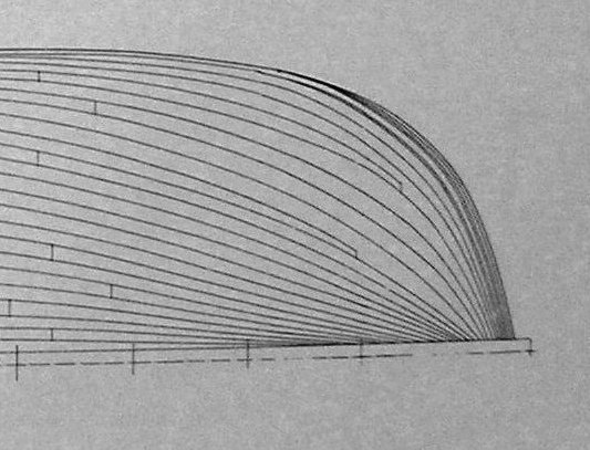

Originariamente inviata da Mario97 Visualizza il messaggio
Cavolo, ma come fate a far arrivare tutti i corsi di fasciame alla ruota di prua?
Potete spiegare il trucco?
li devi disegnare prima tutti sul primo fasciame e poi,dopo averli rilevati uno ad uno dal disegno,li devi ritagliare già curvi da una tavoletta.
i veri vascelli erano fatti così.....tutti i corsi arrivavano alla ruota...mica si ripiegavano sotto l'incintone come si vede in quasi tutti i modelli dozzinali..
sono davvero le basi del modellismo navale.
Autocostruzione Sovrana dei Mari  -Piani Amati-Lucas0266-andamento-dei-corsi.-prua.jpg   Autocostruzione Sovrana dei Mari  -Piani Amati-Lucas0266-andamento-dei-corsi.-prua-da-sotto.jpg

Originariamente inviata da zakimor Visualizza il messaggio
Si, ma se si usano i listelli?
ti devi rassegnare a realizzare i soliti modelli scadenti.
due curvature non puoi dargliele in nessun modo...solo tagliandoli già curvi da una tavoletta.
in che senso?
Tagliarli già curvi da una tavoletta è appunto un'autocostruzione.
Ed è l'unico modo per realizzare un andamento storicamente attendibile del fasciame a prua.
