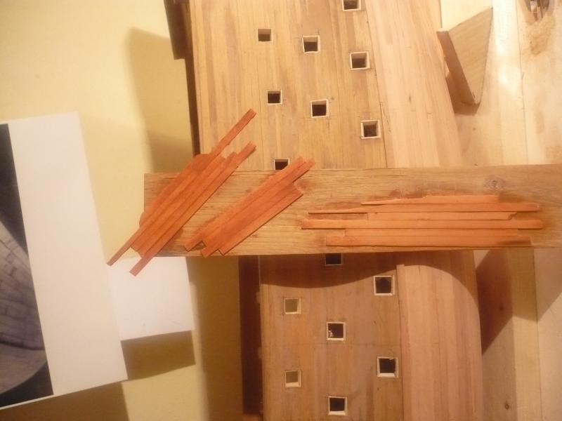

predefinito prove di verniciatura ad olio
Per fare un pò di pratica , ho comprato dei tubetti di vernice ad olio
terra di siena e terra di siena bruciata, con degli spezzoni di listello di pero
incollati e carteggiati con diverse grane ho fatto queste prove ,
quella che si vede più chiara è carteggiata con carta fino a grana 400,
le altre con carta fino a grana 250 e 200,
ho usato solo il terra di siena bruciata ,ho usato un pennello piatto e ho steso il colore , poi con della gomma piuma l'ho tirato ,
il più chiaro ho insistito un poco di più gli altri due ho lasciato più vernice sul legno, insomma questo è il risultato , e non sò giudicare se può
andare oppure ho sbagliato ..
Datemi Lumi per favore...
Grazie e salutoni
Luca

bello luca. Fantastico l'effetto con i colori ad olio! Eccezionale. Sentiamo zak su quali campioni sono migliori. A me piaccion tutti! :-)

Ciao Luca!
Comincio con farti i complimenti per il bel lavoro preciso e pulito che stai facendo.. sei veramente bravo!! A mio parere personale il risultato migliore è quello di destra, ovvero quello trattato con carta 400 e più chiaro. Gli altri mi sembrano con tonalità troppo "cariche" e si notano meno le venature ed i chiaroscuri. Sarei curioso di vedere il risultato anche trattato con un olio più "deciso" del terra di siena.. qualcosina di più scuretto che vada a marcare di più le venature e le fessure..

Troppo buono Paolo,anche a me piace più quello chiaro, quelle più cariche forse vanno bene vicino alla chiglia o in prossimità della ruota, dove
la sensazione di usura dovrebbe essere maggiore,
proverò poi a mescolare il terra di siena bruciato con un pò di vernice ad olio nero,per vedere che effetto fà.

Originariamente inviata da lucas0266 Visualizza il messaggio
Grazie e salutoni
Luca
vanno bene tutti...dipende dal tuo gusto personale...dal colore che ti piace.
l'importante è che ti sia reso conto di quanto cambi l'effetto con gli olii.
una volta chiaroscurato una prima volta il modello puoi sempre insistere con ulteriori mani in seguito.
io personalmente sono uno che ama le tinte un pò più forti.
ah...attenzione a quando vai a pareggiare il fasciame per eliminare gli scalini fra i listelli.
la carta vetro si usa solo dopo aver spianato i risalti con raspette e lime ed essersi assicurati di averli eliminati controllando sututta la superficie se ci sono ombre con una luce radente.
se non elimini con precisione maniacale tutti gli scalini l'olio purtoppo li esalterà tutti sotto forma di ombre scurendo di più il listello a un livello più basso.
Grazie..Ciao
Luca
esatto....ma non usare il nero..il nero ingrigisce.
usa il bruno van dyck o il terra di cassel....non sono proprio neri ma contengono un pò di rosso che li riscalda.
