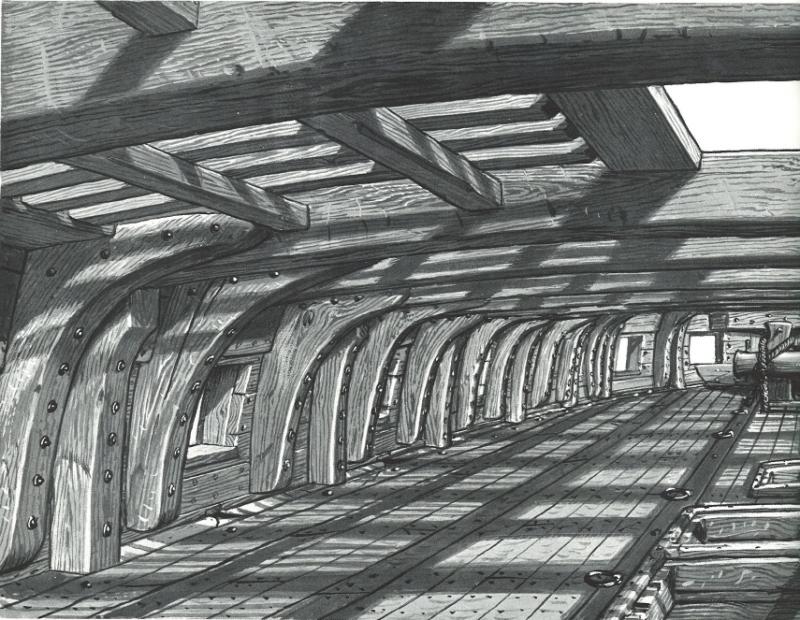

il ponte visto dalle finestre di poppa dovrà apparire così:
sai che spettacolo?
altro che modellino....sono immagini come questa che mi spingono a darmi da fare per realizzare gli interni.

Originariamente inviata da zakimor Visualizza il messaggio
sai che spettacolo?

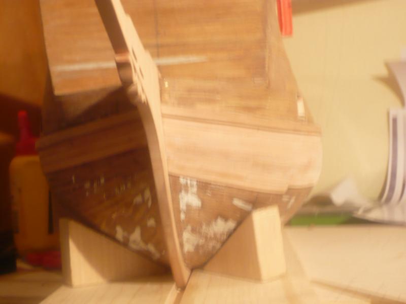

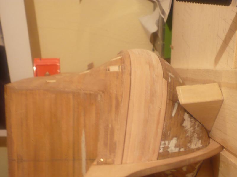

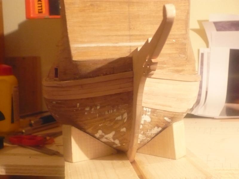

predefinito l'altro incintone e ancora listelli
Rieccoci
ho incollato l'altro incintone e procedo con i listelli
ne ho messi una quindicina , mi sembra per ora vada abbastanza bene ed
ho incollato tutto con Attak
Ho trovato da un falegname quà vicino un tavolone di pero di tre metri x25cmx5cm costa una cazz.........a, quasi quasi me lo prendo e intanto ci faccio delle tavolette di varie misure poi chissà ,con gli attrezzi giusti.......
Salutoni
Luca

Luca, mi sembra che stai facendo un buon lavoro ...
cerca solo di mettere un po' più a fuoco le foto, quando fotografi da vicino forse vai sotto la distanza minima di messa a fuoco della tua fotocamera.
In questi casi è meglio stare più distanti e poi ritagliare la foto con un programma di fotoritocco.
Buon cantiere!

ora però inizia anche a mettere listelli dal basso a salire.
devono incontrarsi al centro.

Volevo chiederti una cosa. Il disegno dei corsi di fasciame l'hai fatto solo su un lato o su entrambi?
Vecchio 21-10-10, 11:37 AM   #39
L'avatar di zakimor
Registrato dal: Jan 2010
residenza: napoli
Messaggi: 797
zakimor è un newbie...
devi farlo su entrambi sennò sull'altro vai alla cieca....

Infatti e' quello che pensavo. Ma dalle foto di Luca non riuscivo a capire bene. Mi sembrava di vederlo solo su un lato. Ma deve essere l'effetto della foto.
L'ho fatto su tutti e due , il fatto è che ho usato una matita color legno,e non si vede dalla foto , mio figlio mi aveva preso il pennino quindi non trovandolo mi sono arrangiato lavorandoci si vede ma in foto..SighSigh.
