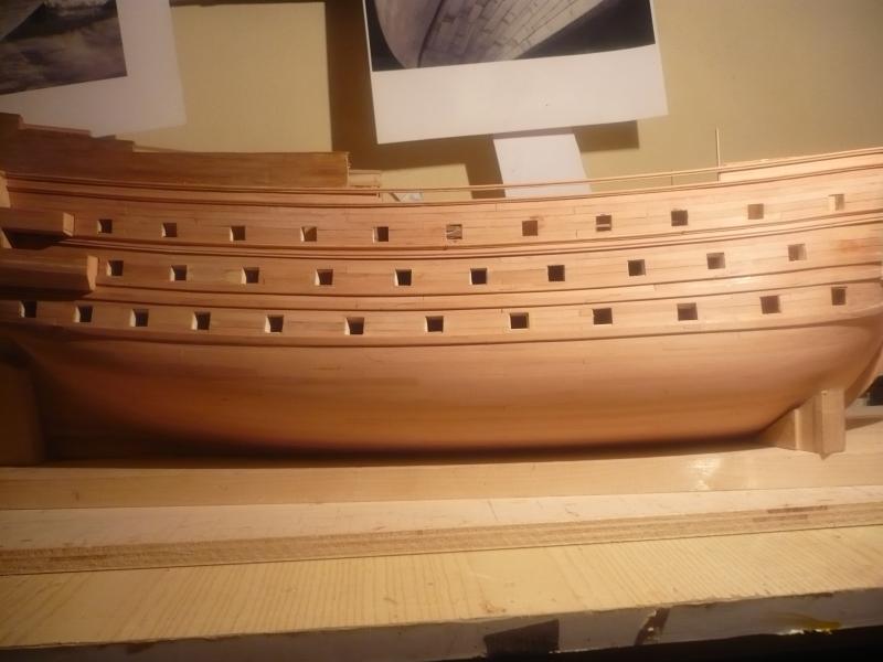

predefinito aggiornamento
Nuovo aggiornamento dei lavori,
ho rivestito tutto un lato e messo alcuni mancorrenti cercando di mixare i piani amati con quello che doveva essere in realtà , purtroppo alcune parti non possono essere più modificate , l'altro lato è rimasto leggermente
più indietro e ci stò lavorando.
E' tutto da carteggiare e ci sono diverse macchie di colla che poi andranno via , manca anche qualche cornice ai sabordi .
Appena avrò finito in alto , con la posa dei mancorrenti , mi rifaccio da una parte e rifinisco tutto così poi passo alla benedetta chiodatura che stò rimandando sempre più, però ora mi sà che sono arrivato..
Salutoni

Bellissima Luca.... sei grande... ma i falsi ponti li ai già montati? se ho capito bene non ancora vero?
il centro dei sabordi di coperta quelli che verranno con gli affusti... a che altezza lo ai fatto dal pavimento? io ho calcolato all'incirca 10mm dal centro della canna a terra... ti risulta correto per la scala del nostro modello?
grisuzone non è in linea   Rispondi quotando
Vecchio 10-01-11, 05:32 PM   #224
L'avatar di lucas0266
Registrato dal: Aug 2010
residenza: PISA
Messaggi: 1,321
lucas0266 inizia ad ingranare.
Originariamente inviata da grisuzone Visualizza il messaggio
Ciao Grisu, no i ponti non li ho montati , anzi a dire il vero li avevo montati e poi li ho scollati ,non mi piacevano , li rifarò per bene più in là,
l'altezza non la ricordo , ci guardo stasera e poi ti dico , comunque 10mm dovrebbe andare.
