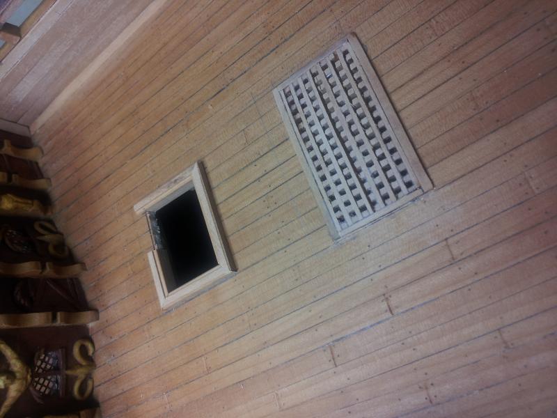

predefinito carabottini finiti
Buonasera a tutti gli amici del forum,
ho finito i carabottini e li ho messi a posto , sporgono ai lati meno di 1 mm ed hanno un bolzone più accentuato rispetto al tavolato dei ponti, il lavoro più difficile e delicato è stato tagliare ed aprire i vari ponti per inserivi dentro i carabottini, è andato tutto bene comunque ,e anche questo lavoro è finito,,
adesso voglio continuare con i decori e a questo punto cerco di finirli una volta per tutte ,,,,
salutoni......................Luca

Una meraviglia!
