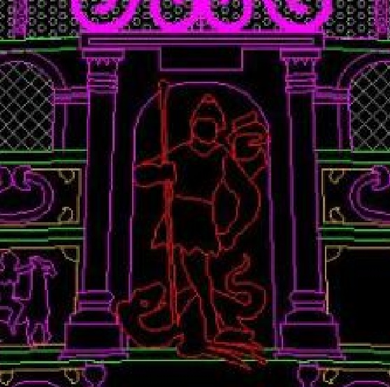

Ciao Luca, scusa il ritardo con cui ho risposto, ma nelle vacanze di Natale ho frequentato poco il Forum per dedicarmi di piu' al modello.
Ho visto la tua realizzazione della Statua di San Giorgio. Mi piace, molto, l'unica cosa forse e' che dovevi raffigurare meglio il drago sotto i piedi del figurino.
Ma per il resto e' uno spettacolo!
Alex

Ciao Alex buon Anno ,non scusarti , ci mancherebbe altro,
ci tenevo al tuo giudizio in particolare alla statuetta di re Giorgio della cui realizzazione sono un pò dubbioso anche io...
il Drago praticante non l'ho fatto, hai un'immagine da darmi che provo a rifarla?
anche quella che avevi ricostruito con il cad....nel caso mandala pure via forum. ..

Ecco due foto, la prima di un modello ingrandita, un po' sgranata, ma capibile, e la seconda della mia bozza in Cad... spero possano esserti utile per farti capire cosa intendevo io come Drago.
Ciao e buon Anno ancora!
Alex
Alex
Grazie Alex , adesso ho capito, nelle immagini che ho trovato io non si vedeva il drago,
sembrava che ci fossero altre figure.....era tutto molto sgranato.....
adesso vedo come riesco a rimediare, altrimenti stacco tutto e lo rifaccio....
secondo te la figura di re Giorgio può andare?

Riuscissi a farla io la figura di Re Giorgio così.... Per me va bene, e sulla base adatti il drago.
Alex

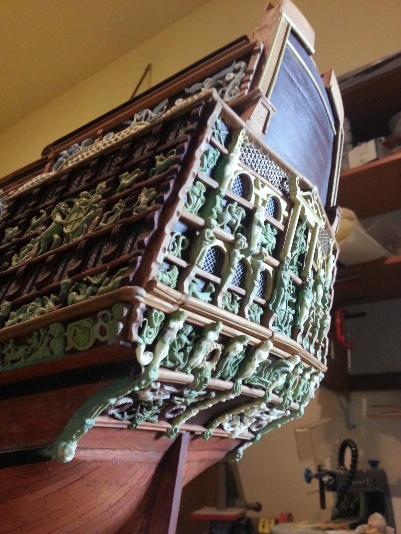

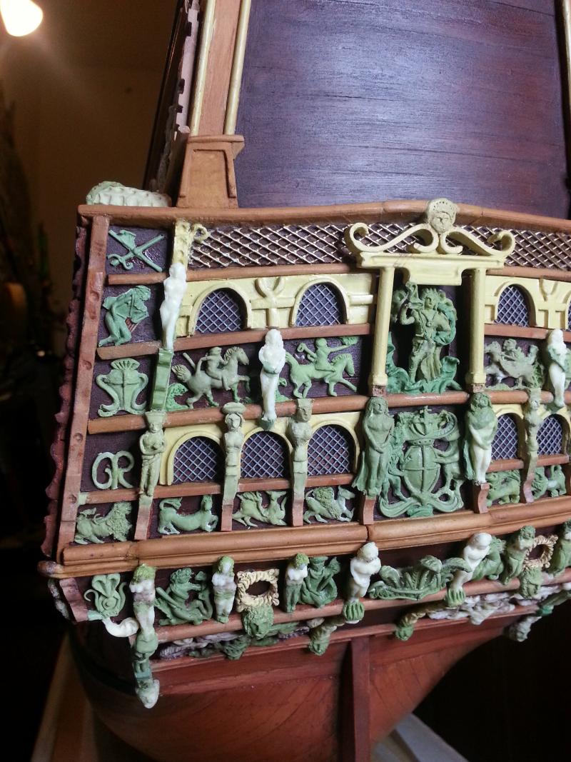

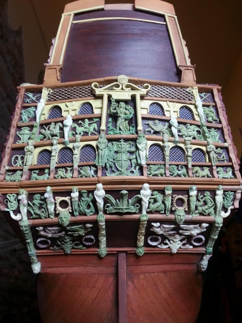

Buonasera a tutti,
finalmente la parte inferiore dello specchio di poppa è finita , devo fare ancora qualche ritocchino quà e là , però è così che dovrebbe essere il definitivo,,,,,
adesso stò facendo il fanale sul coronamento per avere gli spazi con cui poi realizzare la statua dell'Angelo e le statue laterali,,
Andiamo avanti, con fatica ma andiamo avanti,,,,,
un pò di foto e alla prossima
Luca
Autocostruzione Sovrana dei Mari  -Piani Amati-Lucas0266-20130105_222823.jpg   Autocostruzione Sovrana dei Mari  -Piani Amati-Lucas0266-20130105_223036.jpg   Autocostruzione Sovrana dei Mari  -Piani Amati-Lucas0266-20130105_222836.jpg

...tanta roba!!!
Continua così Luca...sta uscendo veramente un capolavoro!!!!
Buon Vento!!

ciao Luca,ed innanzi tutto buon anno.
ho visto le ultime foto del tuo lavoro di poppa, decisamente OTTIMO!!!
come dice Gian.........quanta roba........ma e' spettacolare vedere una poppa cosi' ricca e bella.
buon vento,ciao.

Grande Luca.. I fregi sono davvero spettacolari!!!
Me li immagino gia' trattati con gli oli...
sto sbavando....
