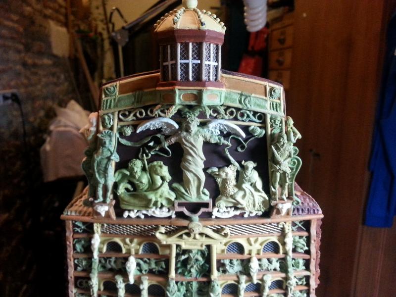

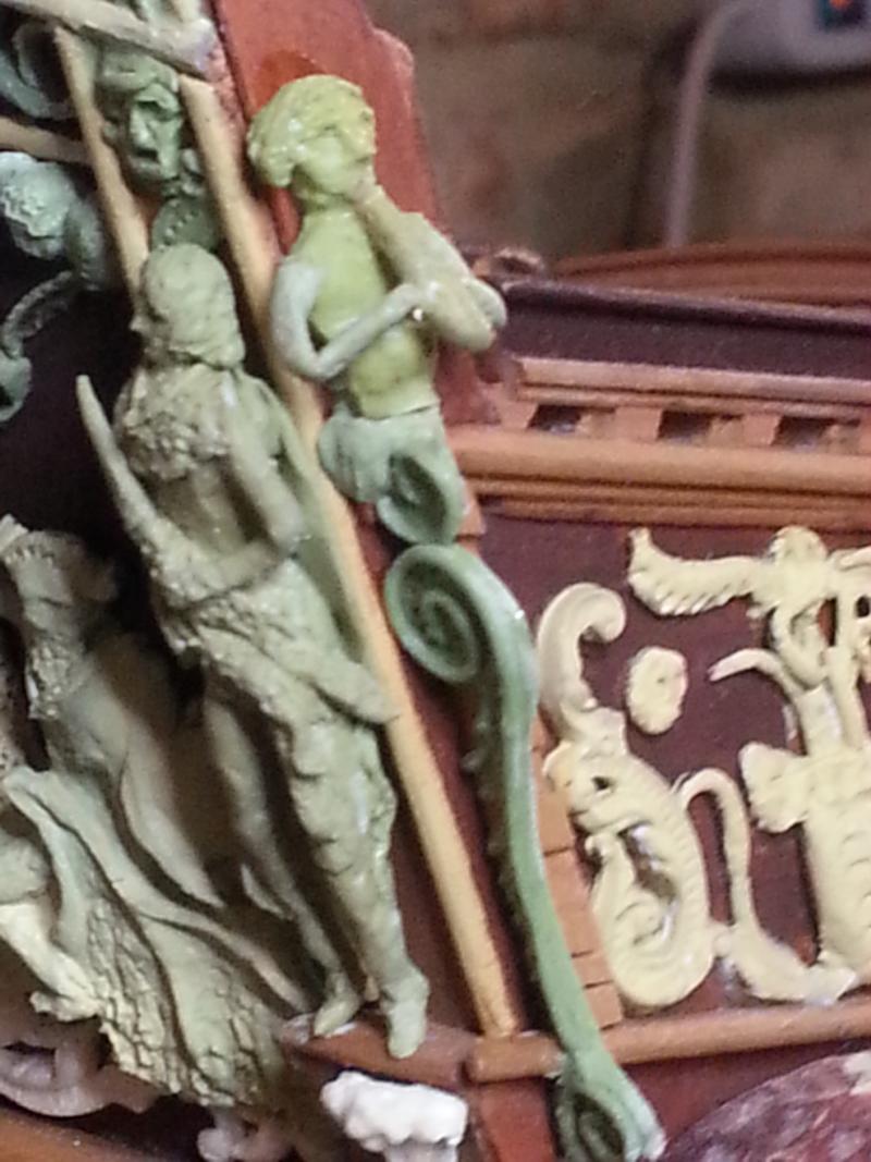

Rieccomi ,,, vacanze finite purtroppo,, ,e passato il gran caldo ho ripreso anche a lavorare sul modello, dopo quasi tre mesi di inattività, un po' di stacco ci vuole , ricarica le batterie,,,adesso vado dritto sino alla fine ,, spero entro fine anno,,,
in questa settimana , ho realizzato i cannoni delle batterie inferiori e messi a posto, anche per questo lavoro ho fatto lo stampo in gomma siliconica e fusione in colata di piombo e stagno,, potevano venire meglio sinceramente , sono piccoli e i particolari si perdono un poco, però è tutta esperienza che mi servirà per il prossimo che farò in arsenale,,,,,
poi ho fatto i decori che vanno ai lati dello specchio di poppa , usando il milliput, , adesso lo specchio è quasi finito, manca veramente poco,,
per ora è tutto, e buon rientro a tutti voi
saluti
Luca
