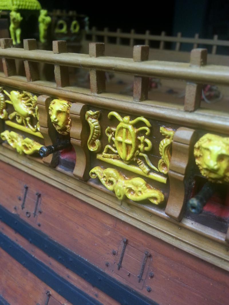

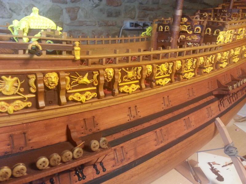

Buonasera e Buone Feste a tutti,,,,,
in questi giorni ho finito di dare il giallo base a tutti i decori esterni e interni,,,ci sono volute da tre a quattro mani di colore per coprire il verde dello stucco,,
volevo vedere l'effetto che prendevano una volta passato il colore ad olio di finitura,, mi sono quindi messo a rifinirne una decina ,,,,
la tecnica è quella più volte descritta ed insegnataci da Nino,,,
un passaggio di Terra di Siena Bruciata con un pochino di Giallo, e poi tiraggio con un batufolino di gommapiuma ,, l'effetto è quello che si vede nelle foto,,
è da considerare che è tutto sempre fresco e quindi c'è una sensazione di lucido che poi passerà ad olio essiccato e la qualità del fotografo lascia a desiderare,,,mi sembra buono , se visti dal vero sembra quasi legno colorato con sfumature bronzate,,,,la differenza si nota bene nelle foto dove ci sono i fregi colorati e da colorare,,,,,
Diciamo che per adesso sono soddisfatto.....
Chiedo pareri di tutti
saluti
Luca

ciao. la differenza di colore su quelli finiti si vede ma penso che le foto alterino un po l'effetto cromatico .tuttavia la rappresentazione di queste sculture e' eccezionale.
Si Sergio, hai ragione, ,, le foto non rappresentano il vero, infatti ho messo la foro con le due tonalità, ,,, dal vero secondo me , è un buon risultato. ...proverò a rifarle , semmai appena è turto ben asciutto....
Grazie. .

Ciao Luca, finalmente le vedo bene, sul cell faticavo un attimo. L'effetto non e' per niente male secondo me, forse e' appena appena ancora tendente al giallo. la tonalita' perfetta e' quella che hai ottenuto sulle decorazioni introno ai sabordi tondi, dove prevale di piu' il colore ad olio.
Cosa hai usato per stenderlo e poi rimuoverlo?
Ciao Alex
Ciao Alex...l'effetto che dici forse è dato dal lucido dell'olio che fa risaltare le superfici più estese, il decoro del sabordo tondo, essendo più frastagliato,, fa risaltare meno le superfici e di più i piccoli incavi,
Ho dato il colore e tolto nella stessa maniera. ....
Dato a pennello e tolto con piccoli pezzettini di gommapiuma fissati su pinze a chiusura bloccata...
