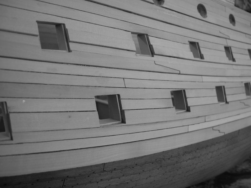

l'ultima foto sembra una nave vera?
eppure è realizzata senza particolari dettagli,è un pezzo di legno (ho fotografato apposta un tratto di fiancata privo di scale,decorazioni e altro).....sai perchè lo sembra?
perchè ci ho passato sopra il famoso colore ad olio....se te l'avessi mostrata senza questa finitura non sarebbe apparsa diversa da qualsiasi altra.
guarda questa foto:
è la stessa fiancata prima del trattamento.
il legno non evidenzia venature...è anonimo,piatto (sotto l'incintone invece si perchè è già stato dipinto).
se poi l'effetto non ti piace è un altro discorso.
PS: QUESTO è IL MIO SECONDO MODELLO.

l'effetto e' bellissimo su questo non ci piove e non lo penso solo io, volevo solo evidenziare che per usare i colori ad olio(La pittura ad olio è forse tra le più complesse)ci vuole una certa esperienza, e se non ricordo male zak ho visto 2 tuoi quadri in una vecchia discussione che lasciavano a bocca aperta.(in uno se non sbaglio c'era un soggetto femminile, in un'altro il mare).
Adesso potrai dirmi:qui non devi pitturare ma solo applicare il colore e poi tirarlo con la gomma piuma.
Ebbene ho fatto una prova e il risultato non si avvicina neanche lontanamente alla foto da te pubblicata!!!
