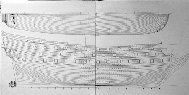

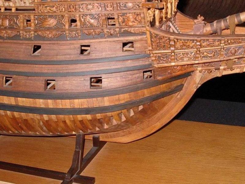

lo schema della chiodatura , le ultime due foto che ho postato sono del Royal S. che praticamente è lo stesso del Sovereign, almeno nell'ossatura.
Ho rilevato tutto l'accostolato come se fosse un modello in ammiragliato , come dalle foto, l'ho disegnato sullo scafo,
(fai attenzione a quante costole ci sono frà i sabordi)

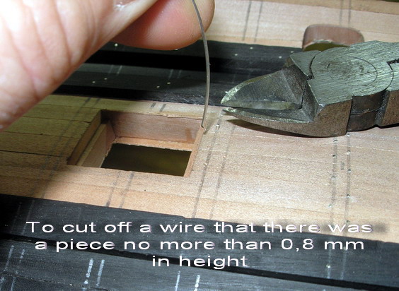

una volta che ho tracciato le costole per ogni costola in prossimità della tavola ho segnato, con matita, il punto del chiodo seguendo il tuo primo schema , il primo chido in alto verso prua.
A questo punto per ogni segno ho fatto il forellino ,e poi inflitto il chiodino ,tagliato e pareggiata la testa ,con un martellino deve essere infilato a raso fasciame, occhio perchè il legno si segna facolmente.
In prossimita delle giunzioni delle tavole và fatto come da tuo schema ,
ed anche dove i listelli finiscono nel sabordo i chiodi vanno messi uno sopra l'altro e non alternati.
La misura del chiodo ne ho discusso con zak , era meglio 0.2, però non ho trovato le punte per forare, e quindi ho ripiegato su 0.3, dalle foto sembrano un pò grandi,però è il flash della macchina fotog. che riflette sulle teste e le deforma, guarda i puntini neri che si vedono, quella è la proporzione giusta .

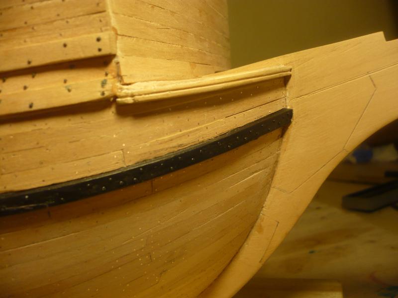

è un periodo che sono un pò latitante sul forum , il lavoro in questo periodo mi porta via un sacco di tempo ed anche il cantiere ne risente abbastanza, comunque qualche progresso l'ho fatto , mi sono arrivati i chiodini del tipo finissimi (per gli incintoni) che comunque sono grandi e la testa và ridotta da 1mm a circa 0,7/0,8mm, ho chiodato due incintoni ed i listelli frà la seconda e la terza incinta l'ho chiodata a vista con gli stessi chioini bruniti , mi è piaciuta così,
poi ho dato una mano di smalto nero opaco alla prima incinta , quì l'unico problema è che una volta verniciato si vede poco l'incastro a palella, la vernice lo copre abbastanza ,poi dovrò verniciare anche le altre due,
va beh ditemi che ne pensate
Salutoni
Luca

Ciao Luca, mi affaccio velocemente (sto lavorando all'installazione del nuovo computer) per suggerirti che, se l'incastro a palella è più discreto, ci guadagna senz'altro il realismo. Mi sembra bellissimo così com'è e non ne penso altro che bene
