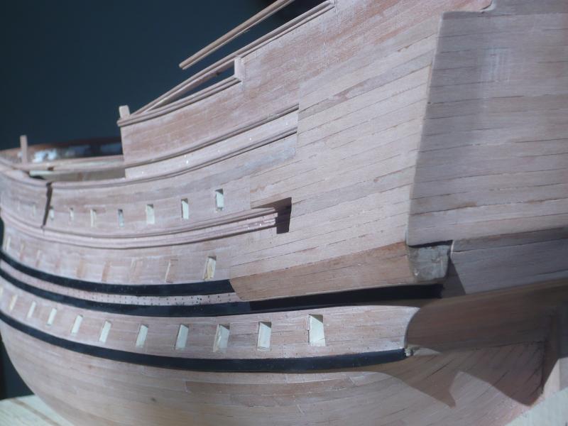

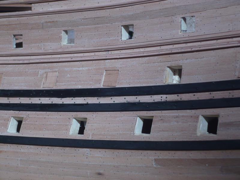

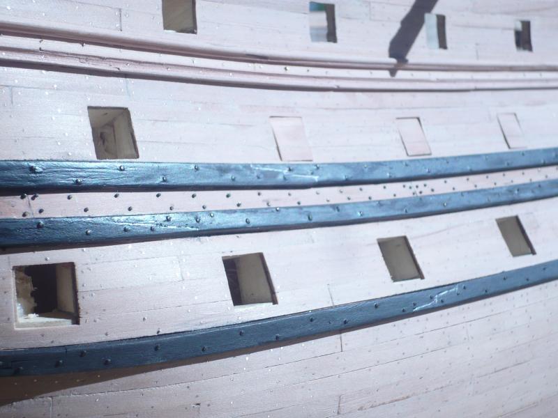

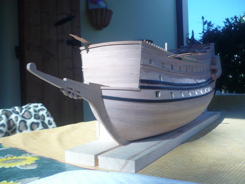

Salutoni a tutti ragazzi , sono stato un pò assente , a parte qualche toccata e fuga ,ed oggi aggiorno il mio wip, finalmente ho finito di chiodare , e sono andato un pò avanti , ho verniciato gli incintoni ( devo dare ancora una mano) con lo smalto nero opaco , l'effetto non è male,
ho iniziato a fare qualche mantelletto nelle foto sono appoggiati in sede alla buona ,questo lavoro l'ho fatto ritagliando con la fet dei quadrellini di pero a misura .
Ho provato poi anche ad abbozzare le canne dei cannoni (, non sono venute granchè però le ho volute postare ugualmente,) lo scopo è che una volta fatte correttamente, di ricavarci uno stampo , semmai in gesso o in altro materiale ,e poi farle in colata in piombo in resina o in bronzo devo decidere , in modo da autocostruirmi tutta l'artigleria ,.
L'artiglieria ora avrà la priorità sugli altri lavori , per chiudere i ponti bisogna prima piazzare gli affusti perciò sono abbligato a procedere così , speriamo di fare un buon lavoro..
Di nuovo salutoni
Luca

Luca complementi davvero... un lavoro stupendo.. la chiodatura degli incintoni è fantastica ...
ti seguo... ti seguo sempre

Complimenti, un lavoro stupendo!
Gli incintoni trattati in smalto nero da distanza di osservazione sono perfetti, mentre nelle foto macro si notano delle "marezzature" dovute probabilmente al diverso assorbimento della fibra del legno.
Siccome sto per fare lo stesso trattamento alla mia barchetta, avrei pensato che una passata preliminare di turapori opaco all'acqua dovrebbe uniformare tale assorbimento. Resta da vedere se lo smalto fa presa sul turapori come l'acrilico. Da qualche prova con smalto bianco opaco si direbbe proprio di sì.
Per le fusioni, ti seguo col massimo interesse!
Grazie Madama, si qualche "marezzatura " c'è , sopratutto sull'incintone più in alto , all'occhiata comunque ti assicuro che non stà per niente male , vorrei passarci sopra dei colori all'olio nero o bruno wan dick , dovrebbe dargli un'effetto di nero/grigioscuro che simuli un'usura appena accennata e quindi parte delle marezzature dovrebbero sparire , farò delle prove prima.
Le fusioni , è una mia fissa cercare di fare tutto da solo , speriamo di riuscirci
Grazie..
Luca

Luca, hai fatto uno scafo che è di una bellezza assoluta .
Ricorda che in genere il colore ad olio tende ad evidenziare le imperfezioni, più che mascherarle, le tue prove falle anche su un pezzo "marrezzato"( ma da dove salta fuori sto termine )

Luca, sono senza parole. E' maestosamente bella.
Devi anche spiegarmi come hai tornito le canne, perche' fra qualche decennio ci arrivero' pure io.
Il calco potresti farlo in gomma siliconica e poi fare le copie in resina, non so pero' se essendo il cannone un tutto tondo ti conviene fare uno stampo a due valve. (mi ricordo che mi spiego' qualcosa JP un tempo)
Complimenti davvero per il lavorone.
Cavolo che meraviglia!
