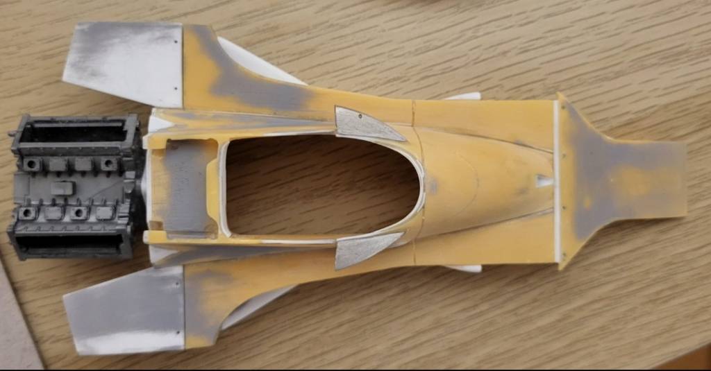

Grazie a tutti per i commenti.
Ho tra l'altro nel frattempo proceduto a misurare il distanziale del motore dalla carrozzeria presente nel kit (pezzo in metallo bianco). Questo misura solo 1 mm di spessore. Ciò significa che sarebbe necessario intervenire anche su questo pezzo, aggiungendo 1/1,5 mm di spessore, altrimenti il motore resta troppo vicino alla carrozzeria.
Lomax87 ora è in linea   Rispondi quotando
Vecchio 17-10-25, 11:13 AM   #95
Registrato dal: Jun 2017
residenza: Losone (CH)
Messaggi: 941
Lomax87 è un newbie...
Qui una foto con il motore montato. Scusate la pessima qualità, ma l'ho fatta al volo prima di partire..Orange House 1/20 Ensign N177 1977 Clay Regazzoni-screenshot_20251017_111150_gallery.jpg

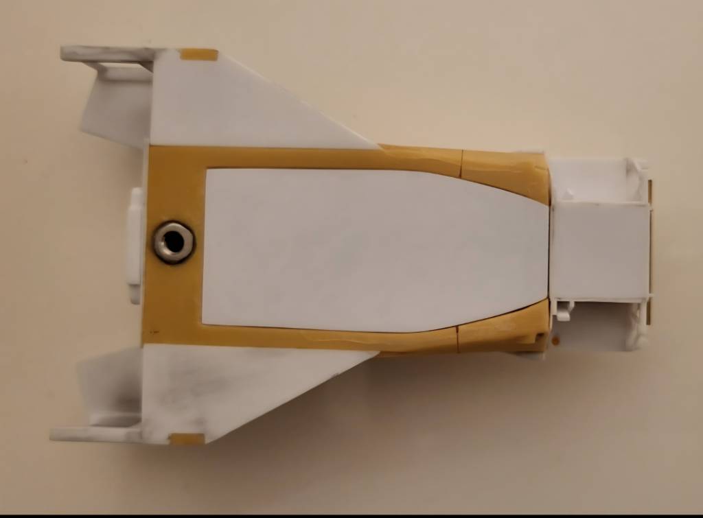

Negli ultimi giorni mi sono dedicato all'anteriore e al fondo. Ho rifatto la placca che chiude il fondo in plasticard, allungangola per farla terminare in prossimità della scatola che contiene pedali e sterzo. Questa zona è stata interamente scavata nella resina.
Ho poi terminato l'autocostruzione della struttura di sostegno delle sospensioni anteriori.
Perlomeno ora sono a posto con i pezzi più grandi e resta da completare tutte le sospensioni anteriori e i vati tiranti.Orange House 1/20 Ensign N177 1977 Clay Regazzoni-screenshot_20251027_001333_gallery.jpgOrange House 1/20 Ensign N177 1977 Clay Regazzoni-screenshot_20251027_001343_gallery.jpgOrange House 1/20 Ensign N177 1977 Clay Regazzoni-screenshot_20251027_001338_gallery.jpgOrange House 1/20 Ensign N177 1977 Clay Regazzoni-screenshot_20251027_001350_gallery.jpg

Piccolo aggiornamento dei lavori di autocostruzione della zona delle sospensioni anteriori. Fortunatamente ho trovato diverse foto di dettaglio di questa zona.Orange House 1/20 Ensign N177 1977 Clay Regazzoni-screenshot_20251029_222344_gallery.jpg
