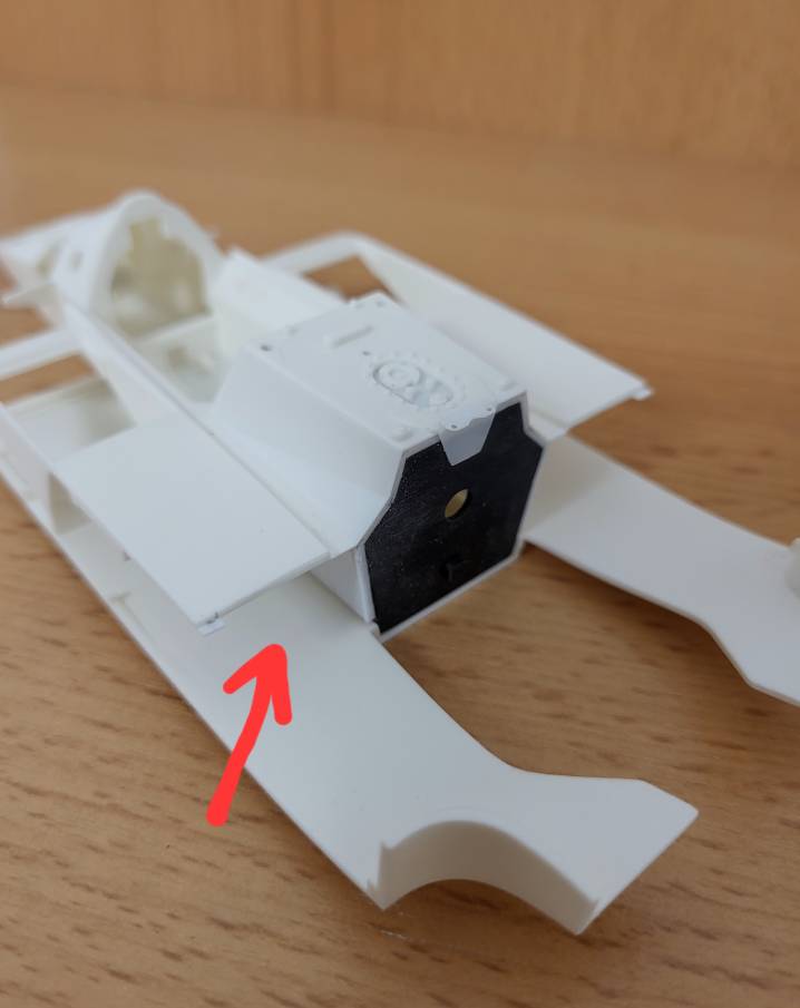

Essendo qualche giorno via da casa mi sono portato con me la carrozzeria della Williams per fare qualcosa. Ho provveduto ad inserire il dado per il fissaggio alla basetta. Inoltre ho svuotato tutte le pance laterali (freccia rossa).Tamiya prevede nel kit un pezzo/paratia che chiude tutto con stampati alcuni cavi, tiranti e altre parti, ma in realtà era visibile l'interno delle pance. Ho anche inserito del plasticard per separare questa zona dal serbatoi della benzina. In seguito ricostruirò tutta la parte iniziale all'interno delle pance laterali con i vari tiranti e cavi.Williams FW-07 1979 Clay Regazzoni Tamiya 1/20-20250109_001300.jpgWilliams FW-07 1979 Clay Regazzoni Tamiya 1/20-20250109_001249.jpg

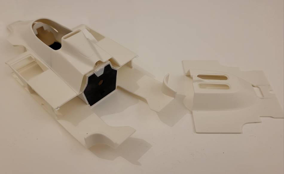

Grazie zosc. Il modello sarà in effetti apribile, come risulta dalle foto allegate. Il serbatoio ho dovuto allargarlo, in quanto era soprattutto troppo stretto. Penso per via del fissaggio del motore DFV, dato che, dopo l'allargamento del serbatoio, ho dovuto lavorare anche su quello. Va detto che Tamyia utilizzava la stampata del DFV, senza adattamenti a parte gli scarichi e minimi dettagli, per tutti i suoi modelli che presentavano questo motore.Williams FW-07 1979 Clay Regazzoni Tamiya 1/20-20250112_123509.jpgWilliams FW-07 1979 Clay Regazzoni Tamiya 1/20-20250112_123536.jpg
