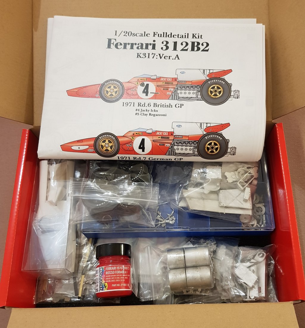

Buonasera a tutti,
sto ancora terminando un progetto in 1/20 (non ho aperto WIP su questo forum), ma a breve ne inizierò uno nuovo che vorrei condividere con voi. Per la prima volta mi accingerò a montare un kit Hiro; devo dire che sono molto curioso.
Come soggetto ho scelto la Ferrari 312B2 del 1971 che ha corso a Silverstone. Da buon svizzero, e più precisamente ticinese, non posso esimermi da riprodurre la versione pilotata da Clay Regazzoni, il quale ha anche conquistato la Pole position in questo GP.
La prima domanda che vorrei farvi è relativa alla lucidatura dei pezzi in metallo bianco; quali sono le tecniche?
