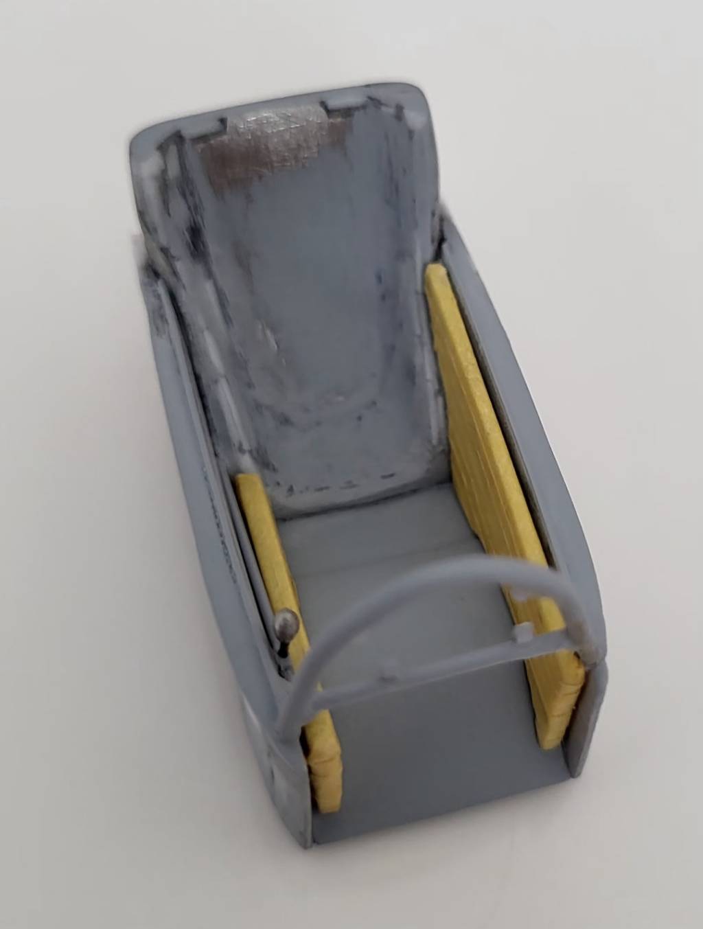

Come si era già discusso qualche post fà, ai lati delle gambe del pilota (perlomeno per quanto riguarda Regazzoni) vi erano dei cuscini protettivi. Questi cuscini erano rivestiti con dell'adesivo grigio. Inoltre, essendo il volante disassato verso sinistra, il cuscino alla destra del pilota era più largo. Lo stesso rivestimento era previsto per il poggiaschiena.
Ho quindi dapprima ricreato i cuscini della forma corretta con del plasticard. Quello di destra ho cercato di farlo più largo. Per poi riprodurre l'effetto del rivestimento, ho utilizzato del nastro Tamiya. La stessa procedura verrà utilizzata per il poggiaschiena, quando avrò terminato la lavorazione di questa zona.Orange House 1/20 Ensign N177 1977 Clay Regazzoni-screenshot_20260111_134404_gallery.jpgOrange House 1/20 Ensign N177 1977 Clay Regazzoni-screenshot_20260111_134411_gallery.jpg

E' bello vedere il sediolo ed il resto belli "grezzi" come erano in realtà ai tempi...forse solo alla cerimonia di presentazione erano belle lucide e tirate a nuovo...mentre adesso le vedi perfettine, senza una piega da nessuna parte.
Ricordo a Monza nel 1972 quando, scavalcando, si riusciva and entrare nei paddock a fine prove, curiosavo spt in quelli della "mia" BRM...sbirciando all'interno dell'abitacolo di una delle P160 (erano esattamente le stesse dell'anno precedente e saranno così sino al 1974, salvo revisioni aerodinamiche) la pelle dei seggiolini era squarciata in più punti e tenuta assieme da pezzi di nastro adesivo...pensare a noi modellisti che invece realizziamo gli abitacoli precisini...
Ricordiamo inoltre che, non solo le Ensign, quasi tutte le vetture, in corrispondenza delle ginocchia del pilota, hanno gommapiuma a proteggerle...e lo si vede anche nelle vetture da corsa attuali...forse un tantino meno "spartane" e senza pezzetti ci nastro adesivo qui e là

Sì Edi a quei tempi gli abitacoli erano davvero ancora molto spartani e spesso i riveatimenti dei sedili riparati "alla buona". Qui penso tuttavia che i cuscini fossero proprio interamente rivestiti di proposito con del nastro adesivo grigio per rinforzare il tutto.
Dopo averne anche discusso con Gablet, ci siamo accorti che sul sedile di Clay, e più precisamente sul suo poggiaschiena, vi erano dei rinforzi all'altezza delle scapole. Ho quindi cercato di riprodurli con del plasticard, che ho ritagliato e sagomato. Ora il prossimo step è il rivestimento di tutto lo schienale con il nastro adesivo.Orange House 1/20 Ensign N177 1977 Clay Regazzoni-screenshot_20260112_104346_gallery.jpgOrange House 1/20 Ensign N177 1977 Clay Regazzoni-screenshot_20260112_104352_gallery.jpg

Vasca abitacolo dettagliata in modo ottimale, bravo.

Grazie Matte. Son curioso di vedere come sarà il risultato finale di questi cuscini..
