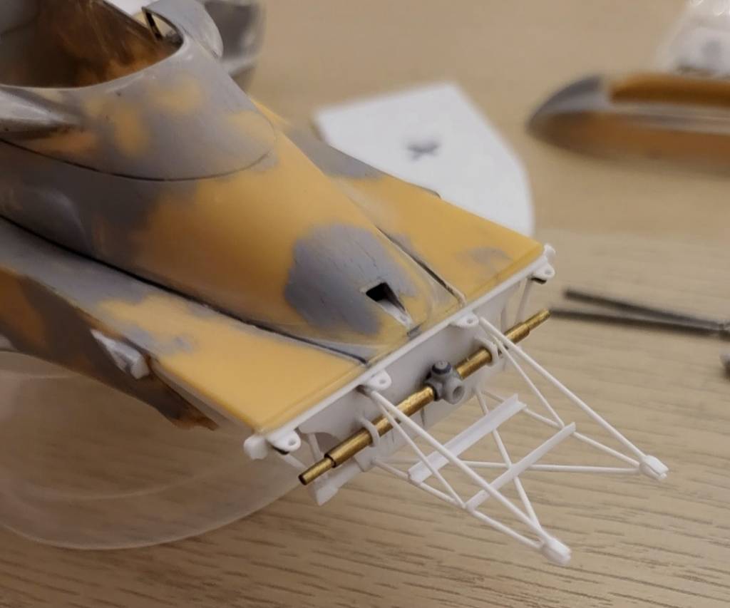

Vecchio 12-11-25, 10:24 AM   #126
Registrato dal: Jun 2017
residenza: Losone (CH)
Messaggi: 893
Lomax87 è un newbie...
Grazie alle ultime foto ricevute ho potuto ricostruire correttamente il telaietto di sostegno del muso. Ho utilizzato tondini di diverse misure, da 0,75 mm e da 0,5 mm. Ora è quasi completo. Nel frattempo mi sto occupando della batteria.Orange House 1/20 Ensign N177 1977 Clay Regazzoni-screenshot_20251112_070335_gallery.jpg

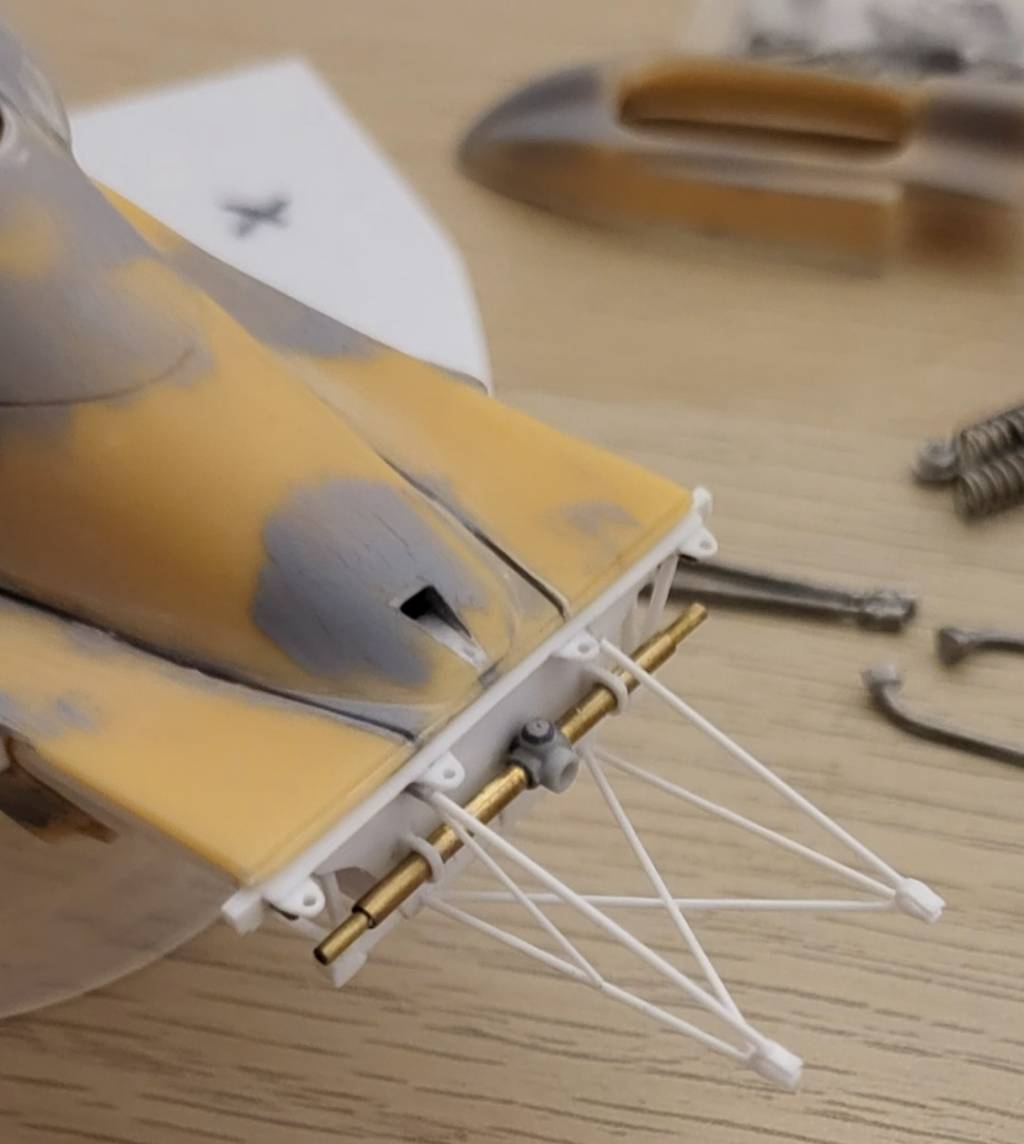

Vecchio 15-11-25, 10:32 AM   #128
Messaggi: 893
Ti ringrazio Edi.
Ecco ancora un paio di foto degli ultimi lavori. Ho completato i supporti superiori dei mozzi (nella foto il paragone von quello in metallo bianco del kit). Anche il telaietto è stato completato con i supporti per la batteria.Orange House 1/20 Ensign N177 1977 Clay Regazzoni-screenshot_20251114_060527_gallery.jpgOrange House 1/20 Ensign N177 1977 Clay Regazzoni-screenshot_20251115_103022_gallery.jpg
Vecchio 15-11-25, 12:18 PM   #129
Messaggi: 7,538
Triangoli superiori vs originali 1 a 0...
