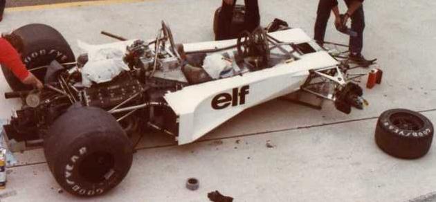

Originariamente inviata da Lomax87 Visualizza il messaggio
Sto cercando, a fatica, di completare il telaietto anteriore. Purtroppo dell'epoca ho solo una foto senza muso e il telaietto anteriore su cui era anche posizionata la batteria era stato rimosso. Qualcuno saprebbe dirmi se la batteria presente nella foto dell'auto restaurata corrisponde a quella dell'epoca oppure se era diversa?Allegato 454177Allegato 454178
Chiedo scusa del ritardo riguardo il telaietto anteriore: dell'epoca ho trovato poche foto senza muso e cmq tutte sono senza batteria, segno che, molto probabilmente, sia stata messa là solo nelle auto restaurate.
In ogni caso ti allego quelle d'epoca (le prime 4) e le restaurate(ultime 3)

Grazie mille Edi! Queste foto, soprattutto quelle dell'epoca, mi sono davvero molto utili. In questa foto si vede una sorta di scatoletta incastonata nel telaietto, ma non saprei cosa possa essere..Orange House 1/20 Ensign N177 1977 Clay Regazzoni-screenshot_20251110_200115.jpg

Non ne ho la + pallida idea...meglio se proviamo a sentire il nostro engineer, ovvero Gabriele dalla Sardegna...lo contatto e gli dico di venire a dare 1 occhio
