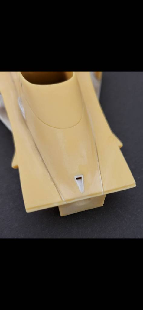

Dapprima ho ispezionato la carrozzeria. Vi sono delle parti della fusione, davanti al muso e sulle pance laterali, che vanno asportate. Bisogna tagliare precisi; per questa operazione ho utilizzato i seghetti della Tamiya. La resina come detto presenta parecchie impurità e forellini, che ho stuccato con della ciano.
Ho già individuato un errorino; il muso, nella zona in cui si restringe verso l'anteriore, era curva e non faceva un angolo secco come nel kit. Ho quindi modificato con del plasticard (seconda foto). Il muso verrà inoltre staccato; intendo farlo amovibile e dettagliare la zona dello sterzo.Orange House 1/20 Ensign N177 1977 Clay Regazzoni-screenshot_20250813_192523_gallery.jpgOrange House 1/20 Ensign N177 1977 Clay Regazzoni-screenshot_20250813_192536_gallery.jpg

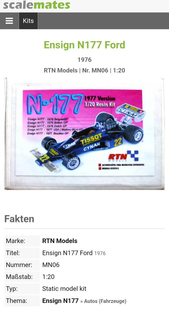

Ho visto che questa Ensign l'ha fatta anche un'altra ditta, RTN mi pare si chiami. Non capisco però se gli stampi siano gli stessi oppure se è indipendente dalla OrangeHouse..
Lomax87 ora è in linea   Rispondi quotando

Il kit RTN è questo. Ne ho visti alcuni montati e somiglia molto alla Ensign della Orange House. Studio27 non penso abbia fatto la N177, forse ha fatto qualche altro modello..Orange House 1/20 Ensign N177 1977 Clay Regazzoni-screenshot_20250814_175949_chrome.jpg

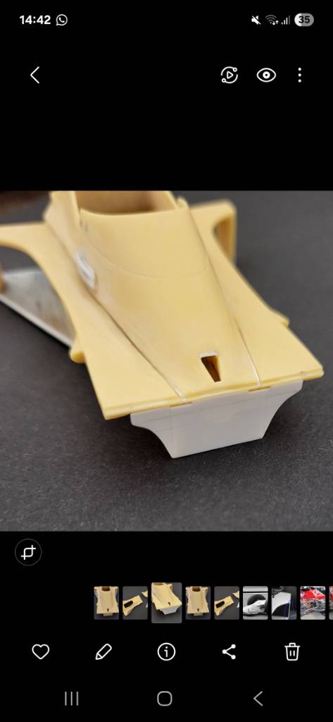

Come dicevo ho staccato il muso dal resto della carrozzeria, in quanto lo farò amovibile (ho utilizzatto i seghetti Tamiya). Ho inoltre dovuto creare un prolungo del muso con del plasticard. Sulla carrozzeria ho poi creato la sede per appoggiare il muso. Ho inoltre creato da zero con del plasticard la piastra che si trova dietro ai tiranti dello sterzo.
La protuberanza che fuoriesce dalla carrozzeria per creare lo spazio al braccio del pilota durante la cambiate era troppo "leggera". Ho quindi proceduto a renderla più evidente.
Ho rifatto tutte le pannellature laterali, in quanto erano errate (nel kit andavano verso il basso, mentre nella realtà erano dirette verso il cockpit).
Infine ho creato un foro nella zona anteriore della carrozzeria per riuscire a rifare la naca. Devo ancora aggiungere la piastra alla base della naca.Orange House 1/20 Ensign N177 1977 Clay Regazzoni-screenshot_20250821_144150_gallery.jpgOrange House 1/20 Ensign N177 1977 Clay Regazzoni-screenshot_20250821_144222_gallery.jpg
