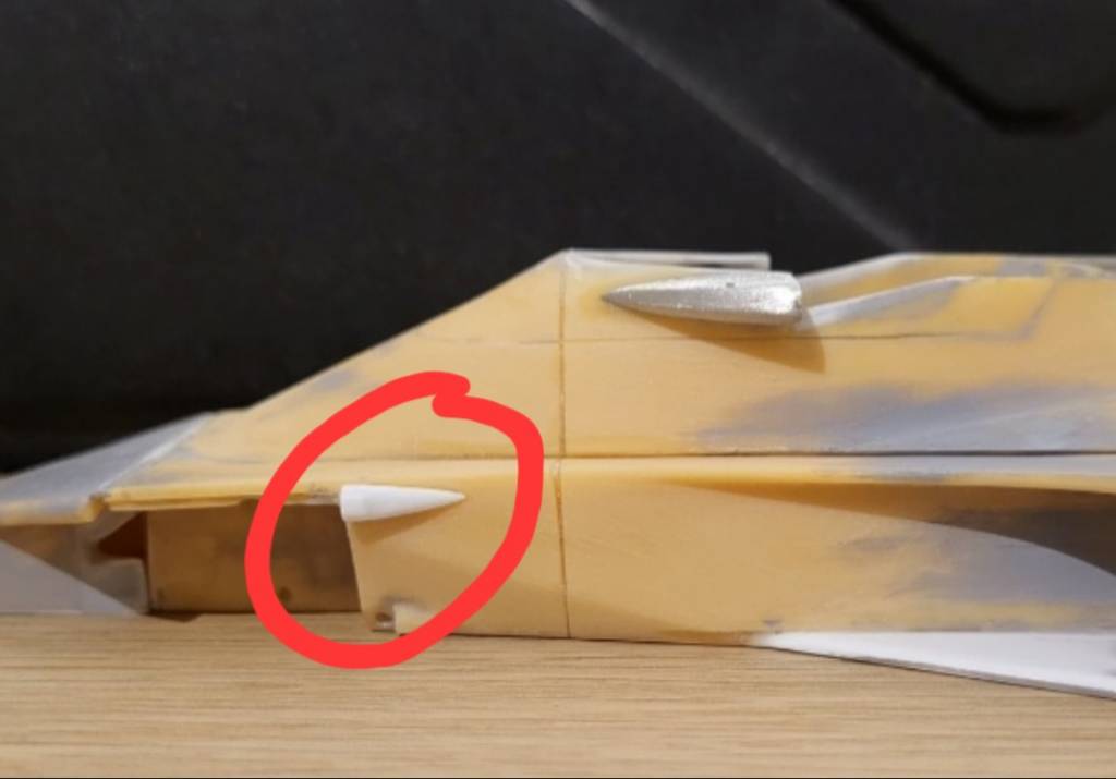

Praticamente completata la modifica di accorciamento di circa 3-4 mm della carrozzeria e di rifacimento della zona specchietti.
Questa modifica ha comportato anche il rifacimento della copertura del fondo, che ho dovuto rifare più corta in plasticard.
A questo punto tutte le parti in metallo bianco della carrozzeria presenti nel kit, ad eccezione degli specchietti, sono state sostituite da parti autocostruite in plasticard.Orange House 1/20 Ensign N177 1977 Clay Regazzoni-screenshot_20251002_084348_gallery.jpg

Semplicemente fantastico!
Vecchio 02-10-25, 03:54 PM   #52
Messaggi: 17,589
molto bravo
per avere una giunzione salda,tosta,come hai fatto?
hai messo dei "pin" interni...o solo colla?

Grazie ad entrambi.
In merito alla tua domanda Sandro, ho pensato in effetti di inserire dei pin, ma poi ho rinunciato poichè la superficie di contatto tra le due parti era molto grande (calcola che è un bel bloccone di resina) e quindi ho utilizzato esclusivamente ciano. Inoltre ho notato che la resina viene fissata molto bene con la ciano (non lo avrei innvece mai fatto se la carrozzeria fosse stata in metallo..). Il fatto è che l'inserimento dei pin mi avrebbe complicato il lavoro di allineamento delle parti.. confido quindi nella resistenza della ciano
