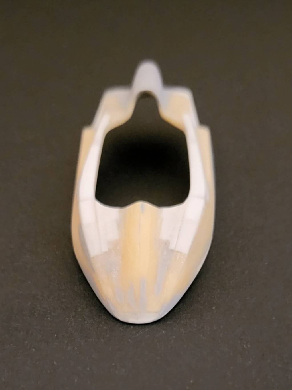

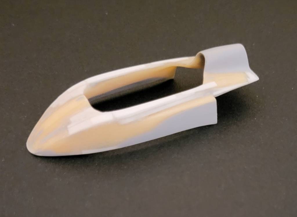

Nel frattempo qualche foto della situazione attuale, dopo aver modificato e rimodificato la carrozzeria. Ho analizzato a fondo parecchie foto ultimamente e ho sempre trovato qualcosa che doveva ancora essere messa a posto. Ora però direi che con la carrozzeria sono bene o male a posto.

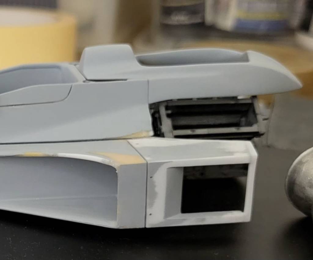

In uno degli ultimi post avevo dato per concluse le modifiche della carrozzeria. Come però spesso accade, guardando le foto del modello ci si rende conto bene delle linee e si notano eventuali imperfezioni (le foto del modello durante il montaggio sono a mio avviso fondamentali per questo aspetto). I punti da correggere erano relativi alle pance laterali/prese d'aria dei radiatori. Nelle seguenti foto si vede dove sono intervenuto. Ho in particolare reso più arritondata la zona sopra alle prese d'aria e allungato la copertura dietro ad esse. Questa copertura è stata peraltro rifatta interamente in plasticard, sostituendo quella in metallo bianco del kit, che oltre ad essere molto deformata non era del tutto corretta nella forma.Orange House 1/20 Ensign N177 1977 Clay Regazzoni-screenshot_20260212_100325_gallery.jpgOrange House 1/20 Ensign N177 1977 Clay Regazzoni-screenshot_20260212_100340_gallery.jpg
