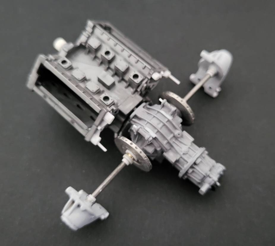

Lomax87 è un newbie...
Grazie Sancio.
Dato che come visto sopra ho rifatto quasi tutti le parti di sostegno e la tiranteria delle sospensioni, vi è chiaramente la questione della solidità di questa zona. I mozzi e i cerchi in metallo bianco sono molto pesanti e non sono da meno le gomme in resina. Dovevo quindi rafforzare i semi-assi. Quelli in metallo bianco del kit sono stati sostituiti da tubicini in acciaio, che luciderò in seguito. Ho poi rifatto tutta la zona in cui i semi assi si innestano nei dischi freno e nel cambio. Ho quindi forato il cambio e inserito su tutta la lunghezza un tubicino di rame da 2,5 mm di diametro. Ho poi lavorato la zona che fuoriesce dai dischi con del plasticard, dato che il pezzo presente nel kit aveva una forma errata.Orange House 1/20 Ensign N177 1977 Clay Regazzoni-screenshot_20260614_092731_gallery.jpgOrange House 1/20 Ensign N177 1977 Clay Regazzoni-screenshot_20260614_092702_gallery.jpg

Ora sto pensando al colore corretto per questo cambio Hewland. Guardando le foto sembrerebbe essere un antracite e stavo quindi pensando di utilizzare il rubber black di Tamiya, magari schiarito leggermente..
Vecchio 15-06-26, 11:14 PM   #359
Messaggi: 7,661
E usare un gun metal (non ho visto le foto, la butto lì)?
PS: ottima l'idea del tubicino di rame a mò di rinforzo per il posteriore.
Vecchio 16-06-26, 07:00 AM   #360
Registrato dal: Jun 2017
residenza: Losone (CH)
Messaggi: 950
Grazie Paolo. Sì infatti stavo pensando anche ad un gun metal o steel..
