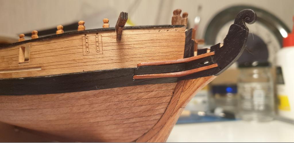

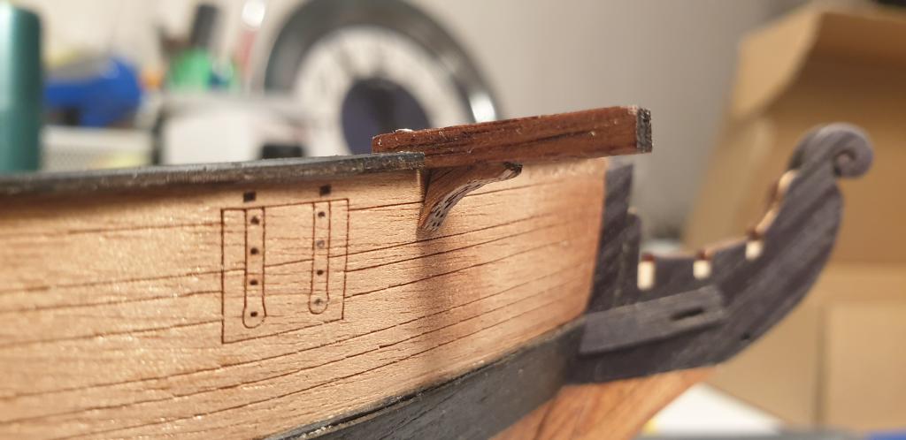

Anche ieri sera sono riuscito, nonostante le rimostranze della consorte, a ritagliare un po' di tempo per continuare con il modello.
Ho posizionato i braccioli sotto alle gru di capone, ho installato i bittoni di prua e ho iniziato a mettere le bitte lungo il capodibanda.

Altro piccolo avanzamento:
- finito di posizionare le bitte sui capodibanda;
- realizzati i delfini.
Al termine, come sempre, una veloce passata di olio di mandorla (non badate alla peluria che si vede: è lo straccetto che uso a lasciarla, ma poi ho ripassato e rimosso quei peletti).

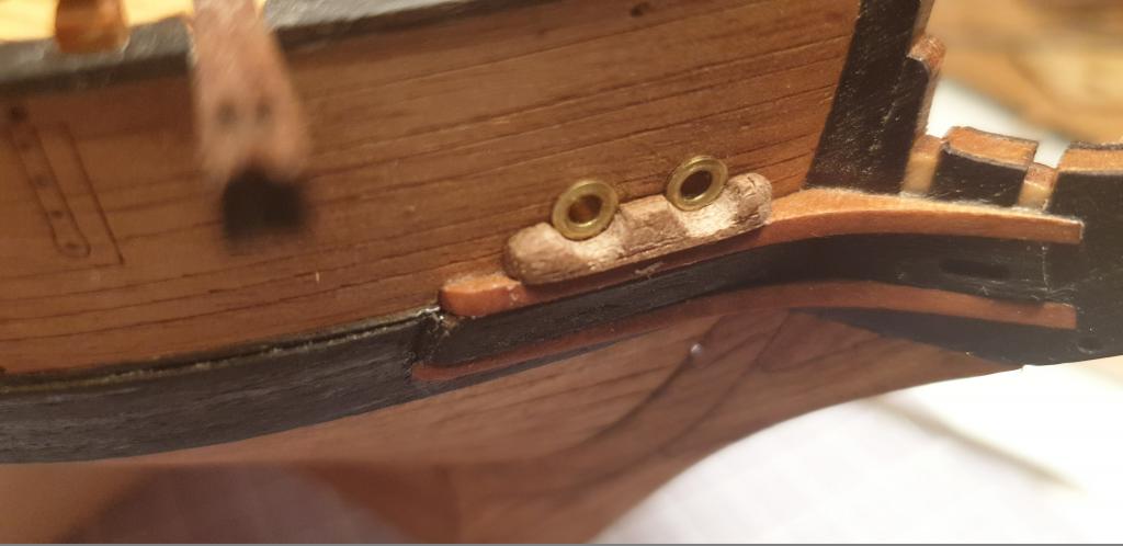

Vecchio 02-12-19, 09:32 AM   #104
L'avatar di Killik
Registrato dal: Jan 2012
Messaggi: 3,959
Killik inizia ad ingranare.
Buongiorno a tutti!

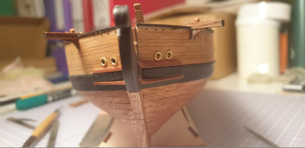

Eccoci con un altro po' di foto con gli aggiornamenti.
Prima ho realizzato i fori per gli occhi di cubia, poi ho inserito gli elementi metallici in cui passerà la gomena dell'ancora.
A seguire ho realizzato i cuscini sotto gli occhi di cubia.
Questi sono un po' sporgenti dai delfini. Sui delfini stessi andrà una decorazione fotoincisa, per cui aspetto il momento in cui sarò pronto a fissarla per portare tutto a filo.
Polozk - schooner Master-Korabel 1:72-20191130_013135.jpg   Polozk - schooner Master-Korabel 1:72-20191130_011544.jpg   Polozk - schooner Master-Korabel 1:72-20191130_011617.jpg
Polozk - schooner Master-Korabel 1:72-20191130_013634.jpg

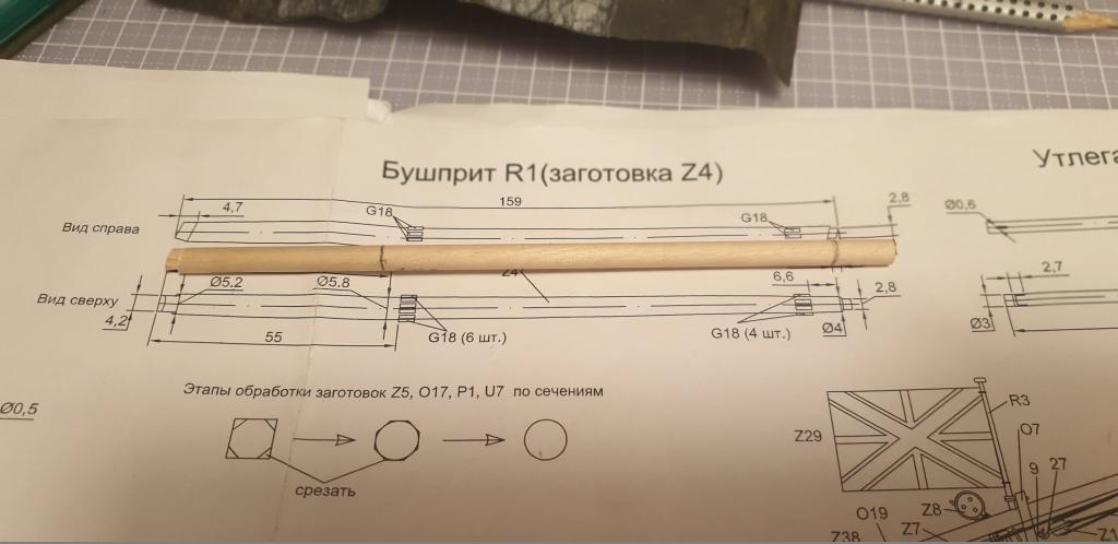

Il passo successivo è stato quello di montare le bitte di trinchetto con la scassa per il bompresso.
Sulle bitte sono stati realizzati i rinvii per le scotte di parrocchetto.
Quindi ho messo mano al bompresso, che si ricava da un tondino da 6mm.
La base è 5,8-6 mm e la parte terminale, dove andrà la testa di moro, è 4mm.
Ho già preparato anche la testa di moro e fra i due bittoni a prua inserito l'elemento di giunzione che va sopra al bompresso.
Quindi ho proceduto a fare il foro in cui si accomoda il bompresso.
Il tutto è fotografato montato a secco.
Il bompresso andrà scurito (è in betulla) con un mordente: userò un mordente che si chiama, qui in Russia, "mokka". Me lo ha portato domenica mattina il nostro Walterone.
Con questo "mokka" l'effetto verrà color pero.
