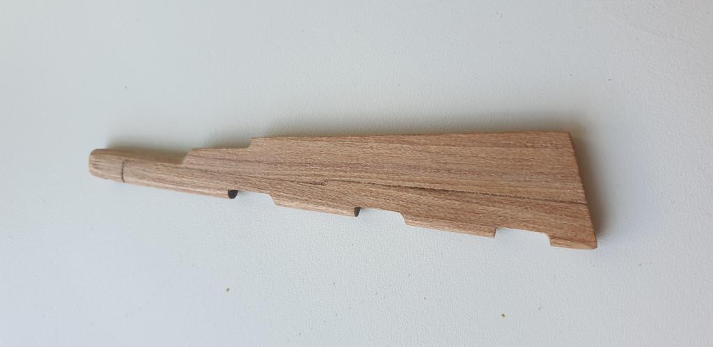

Al momento sono alle prese con il timone.
Si compone di cinque parti:
- due parti che si incastrano fra di loro a palella, e che costituiscono il 99% del timone;
- una parte da posizionare in alto, che già presenta il foro per il successivo posizionamento dell'asta;
- due listelli in impiallacciatura per coprire la parte inferiore e posteriore a vista (dei quali a mio avviso non si avverte una grossa necessità, dal momento che il timone è realizzato in massello e non in compensato). Nelle foto non ci sono questi listelli perché li ho posizionati stamattina, li posterò appena saranno incollati e levigati, nel post con le femminelle e gli agugliotti.
Adesso dovrò realizzare le femminelle e gli agugliotti con la lastrina fotoincisa in ottone.
Una volta terminato il timone, occorre verificare che entri bene e liberamente nella losca, che a suo tempo fu lasciata un po' "grezza" in attesa appunto di questo momento nel montaggio.
Con tanta pazienza (la mia signora mi dice "non pensavo che servisse così tanto tempo e pazienza!!!") con le limette ho allargato il foro della losca a misura e con l'inclinazione necessaria.
Con femminelle ed agugliotti in posizione, probabilmente sarà da ritoccare ancora leggermente, vedremo...
