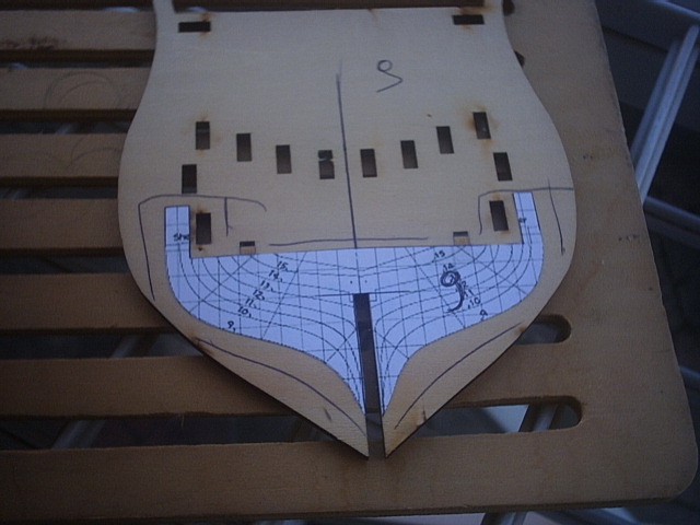

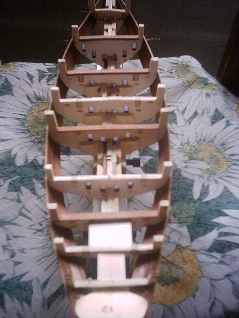

Ho appena terminato la Spagnoletta e non ho ancora ben chiaro che modello fare , come mia abitudine ne stò iniziando un paio , proseguendo i lavori uno di questi diventerà il cantiere "principale" e gli altri verranno accantonati per poi riprenderli in seguito ( la spagnoletta l'ho ripescata dopo qualche anno ... ) . Uno di questi cantieri è uno Schooner da pesca , ho trovato in rete i piani costruttivi del Lettie G. Howard , una goletta costruita nel 1893 nel Massachusetts , cercherò di seguire questi disegni anche se non sò ancora se riprodurrò proprio questa barca o un'imbarcazione generica . Cercando di mettere un pò d'ordine nel mio personale deposito di legname ho utilizzato per costruire chiglia ed ordinate il materiale fornito con i primi numeri ( che compro sempre , per curiosità ) dei kit da edicola adattandoli alle mie esigenze . Ecco una foto della goletta ( tutt'ora esistente ) in navigazione e le prime foto delle ordinate .

Dopo aver assemblato lo scheletro inizio con la posa del fasciame . Un amico mi ha regalato un bel pò di listelli di varie essenze , decido di usare per il primo fasciame dei listelli da 1,5 molto duri e scorbutici da piegare , nonostante li tenga a mollo si piegano pochissimo , meno male che la forma dello scafo non prevede curve accentuate . Il legno assomiglia al noce ma è più rossiccio ( anche rispetto al noce rosso ) , credo potrebbe essere Paduk ma non sono sicuro , di sicuro è molto resistente . Il tempo umidissimo non aiuta , la colla vinilica a presa rapida ci mette ore ad asciugare e non riesco a posare che pochi listelli al giorno .

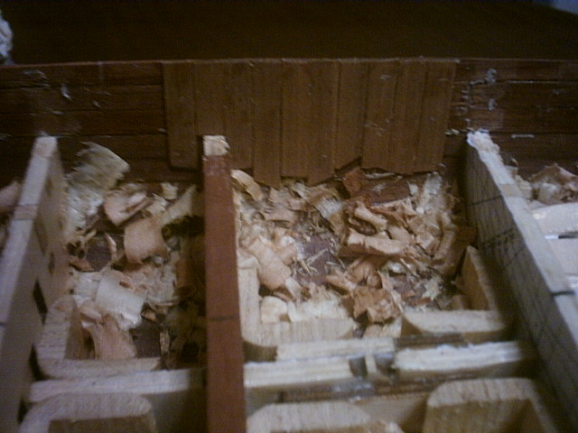

La parte di scafo posta sotto il ponte è terminata , prima di iniziare a collocare le murate "farcisco" lo scafo con trucioli di legno affogati nella colla vinilica , in questo modo ottengo un' eccellente robustezza e mi assicuro che il fasciame non possa più ritirarsi .

Vecchio 19-01-14, 11:46 PM   #11
L'avatar di maurino
Registrato dal: Dec 2007
residenza: genova
Messaggi: 1,578
maurino è un newbie...

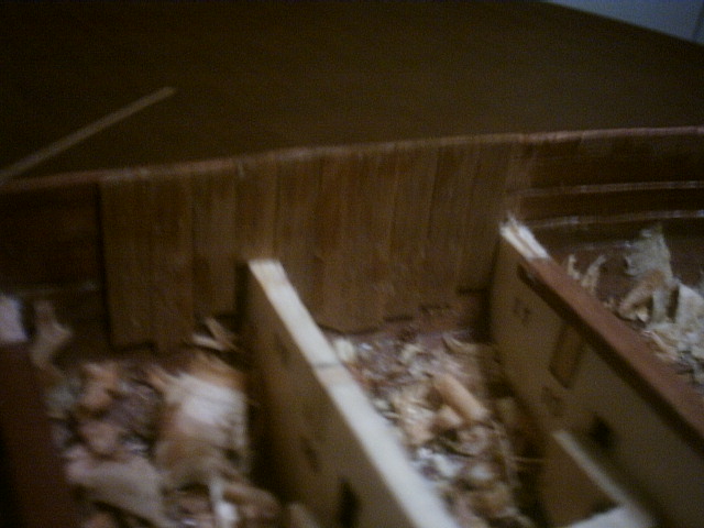

Dopo aver asportato gli scalmotti delle ordinate metto un secondo fasciame alle murate , per irrobustirle in previsione della levigatura dell'esterno dello scafo . Per rinforzarle meglio i pezzi di listello li posiziono verticalmente , un pò come avviene per il compensato che si crea collocando strati di legno uno sull'altro alternando però la direzione delle fibre del legno stesso .

Ma quei listelli in verticale poi verranno coperti?
Sent from my GT-I9082 using Forum mobile app
Si , verranno ricoperti da un'ulteriore strato di fasciame messo nella giusta direzione !!!
