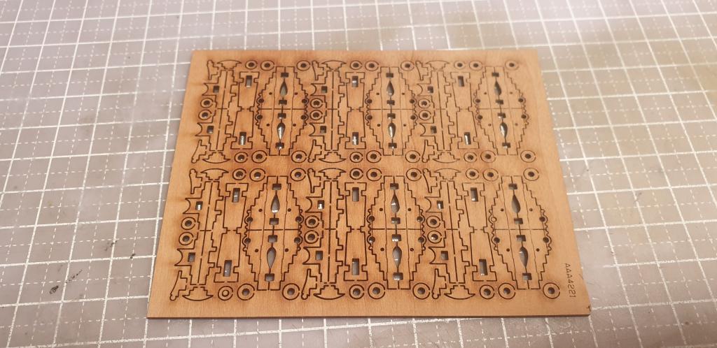

Eccoci arrivati al momento in cui devo iniziare a metter mano all'artiglieria.
Devo essere sincero, Amici: non mi piace fare l'artiglieria!
Non perché io sia pacifista, eh! Ma quanto perché mi piacerebbe (e lo farò) uscire dal canone del "quanti più cannoni ha una nave, tanto è più bella": la fila di sabordi aperti da cui spuntano 72 o 100 bocche da fuoco a me, sinceramente, non dice assolutamente nulla...
Preferisco una bella silouette dello scafo, un'alberatura slanciata, o imbarcazioni che, riprodotte in scala, riportino in vita storie di marineria o caratteristiche di navigazione: lo preannuncio qui che in futuro penso di dedicarmi a questo tipo di costruzione.
Comunque, dopo questo pensiero, torniamo al nostro Polozk...

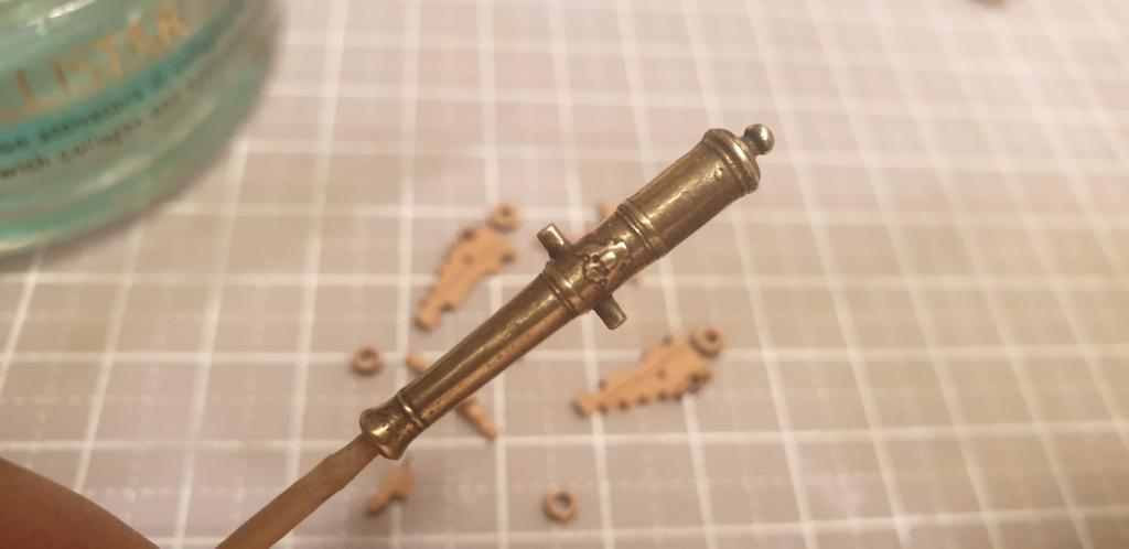

La prima cosa da fare, come sempre, è pulire la tavoletta dai segni del taglio laser: ho dato una bella carteggiata da 420, poi sono passato alla 800 e alla 4000 (per queste due ultime passate uso una spugnetta per manicure). Le parti in legno sono in pero.
L'immagine dalle istruzioni a colori mostra l'assemblaggio e sul mio tappetino vedete tutti i pezzi che compongono un cannone (ferramenta a parte). L'assemblaggio è molto facile. Occorre solamente fare attenzione quando si inserisce la canna fra i due affusti, perché l'orecchione è in legno ed è sottilissimo e delicatissimo.
La canna del cannone è in ottone: nel kit l'ottone si è ossidato, quindi ho dato una passata anche a lui per riportarlo ad ottone lucido. Dopodiché lo ho sgrassato bene con l'acetone e immerso nel brunitore per 5 minuti. Dopo aver terminato il processo di brunitura, metto i pezzi in un barattolino con dell'acqua per fermare la reazione chimica: lo scrollo energicamente, per un po', come se fosse sotto un getto di acqua corrente (altro modo per fermare la reazione: ma va bene per particolari di una certa grandezza, come potrebbe essere per un cannone, ma non certo per minuteria come un golfare, che finirebbe inevitabilmente giù dal buco...)
Quindi ho asciugato la canna su un foglio di carta scottex e l'ho strofinata da asciutta con un panno morbido pulito, per eliminare l'opacità.
Accurate passate di cartavetro sottile sottile hanno rimosso la patina brunita dallo stemma con l'aquila bicipite vicino al focone.
Quando ho passato l'olio sull'affusto, ne ho dato un po' anche alla canna. L'eccedenza la rimuovo poi con un panno morbido pulito.
Ecco alcune immagini del cannone finito.
Ci sarà da fare poi la ferramenta: la farò più avanti per tutti e 12 i cannoni contemporaneamente.
