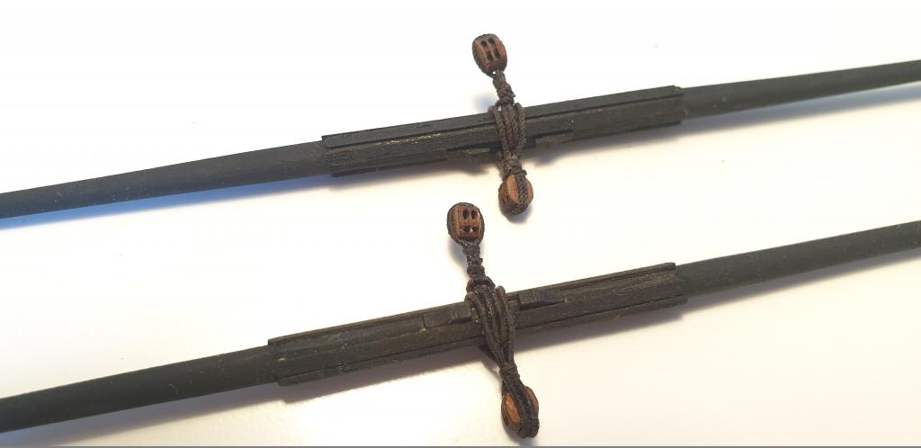

L'ultimo aggiornamento è stato l'11 gennaio, questo il 13 febbraio!!!
Di sto passo il Polozk non lo finirò più!!!
Vi annuncio una grande gioia! Mi è arrivata la fasciatrice!!!
Sto ancora facendo esperimenti e nelle prossime settimane con il buon San Walterone valuteremo l'idea di una piccolissima modifica.
La mia fasciatrice e la sua si differenziano poco. Lui è più bravo di me e se mi insegna a non fare hahate, forse anche a me viene fuori qualcosa di buono!
Intanto con le prove che ho fatto ho guarnito un pennone con due bozzelli (sull'altro pennone gli stroppi dei bozzelli non sono fasciati): quello in alto per la drizza del pennone stesso, quello in basso per i caricabbasso della vela di parrocchetto (sul pennone di trinchetto) e di gabbia (sul pennone di maestra).
Uno dei pennoni ha già anche la redancia alla quale andrà fissato il collare di sospensione alla testa di moro. Sull'altro la farò più avanti, non appena avrò tempo.
P.S.: circa la fasciatrice, siccome mi avete chiesto di dirvi nel dettaglio come funziona, penso di preparare un video in cui vi mostro come lavora e quei "trucchetti" che San Walterone I Moscovita mi insegnerà.
Occorrerà che vi armiate di pazienza, perché con il lavoro ho davvero pochissimo tempo a disposizione per il modello e le attività ad esso collegate...

Nel pochissimo tempo che ho avuto lunedì (un'ora e mezza in tutto) ho proseguito con un pennone, installando la seconda redancia sull'altro pennone, e su uno di essi i sospensori per i marciapiedi e la prima metà del marciapiede.

Siccome il 23 febbraio in Russia è festa, hanno deciso di fare il ponte e recuperare il lunedì il giorno di sabato 20. Tutti al lavoro, quindi a me si è liberata la giornata!
Ecco che sono andato un pochino avanti.
Ho terminato i pennoni di maestra e di trinchetto con i marciapiedi e i bozzelli di varea.
I pennoni si distinguono: quello in alto è il pennone di trinchetto, perché ha i bozzelli per il rinvio dei bracci verso poppa, mentre quello sotto è quello di maestra, perché i rinvii sono verso prua.
