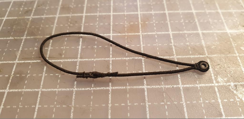

Guardo il calendario ed è passato quasi un mese dall'ultima volta che ho fatto qualcosa...
Stamattina ho avuto un po' di tempo.

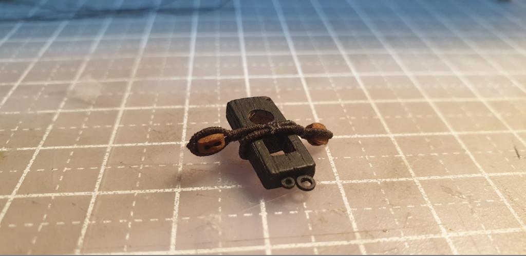

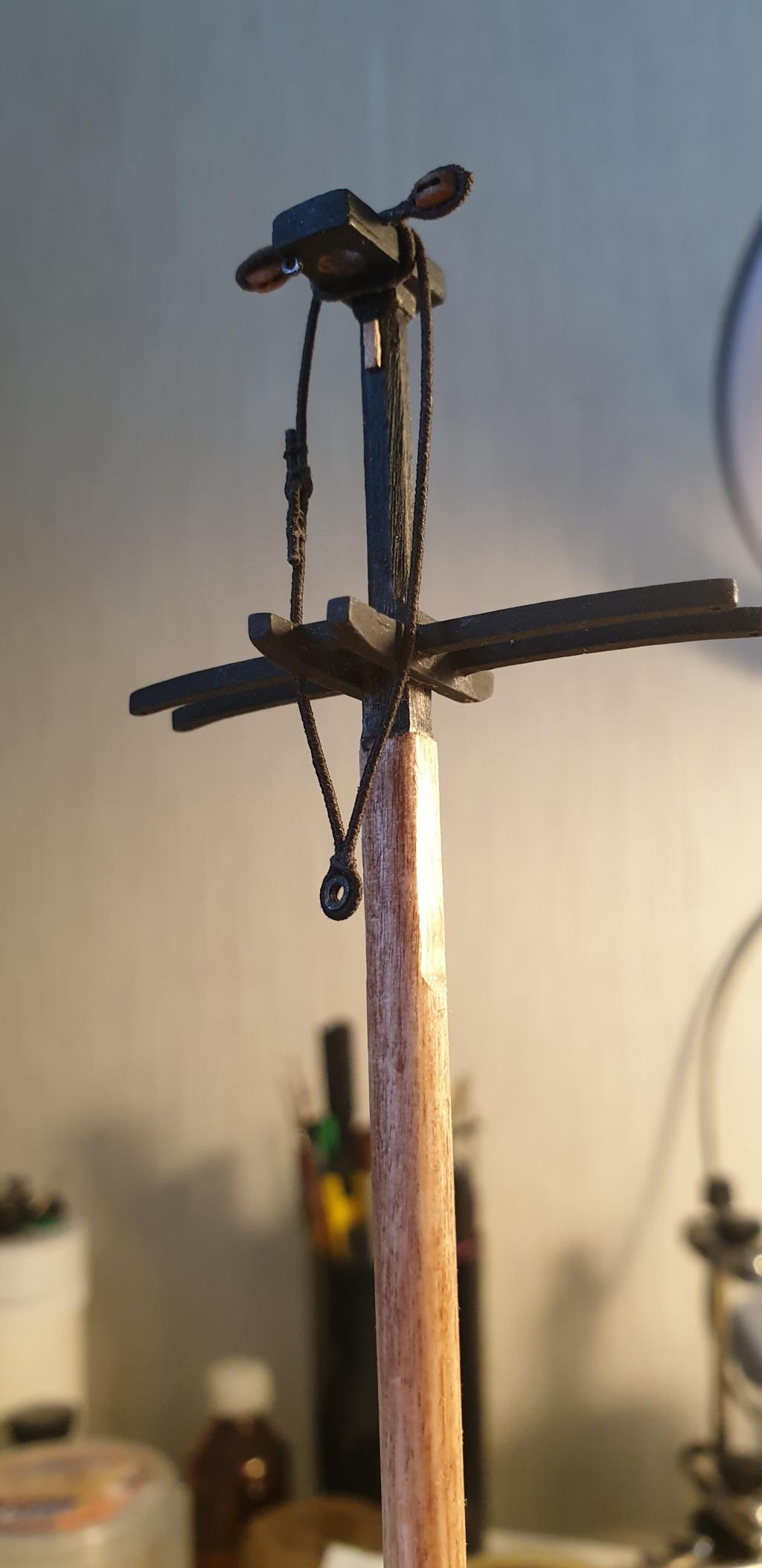

Ho preso in mano la testa di moro dell'albero di trinchetto e ho posizionato i due bozzelli degli amantigli.
Poi non sapevo che altro fare, perché quando ti ci metti a distanza di un mese va a finire che non trovi più neanche quel foglio di carta dove ti eri scritto la scaletta dei lavori di fare.

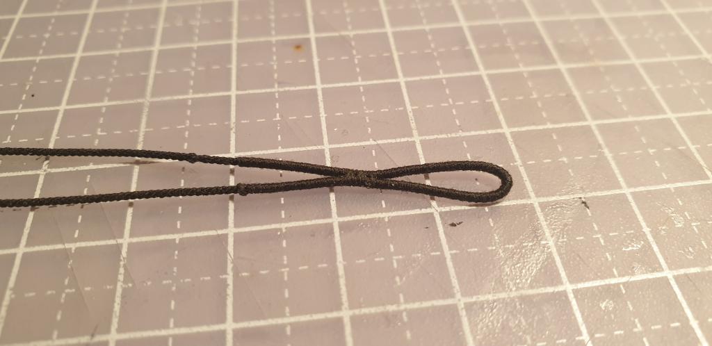

E così mi sono messo a fare il sospensore del pennone di trinchetto.
Nell'ultima foto il sospensore è solamente messo in posizione a secco, per ricontrollare la misura. Poi l'ho bagnato con acqua e vinavil e messo in tensione finché non si è asciugato, così è pronto per la messa in posa quando sarà ora.
Ovviamente, per la solita Legge di Murphy, ho trovato il foglio quando era ora di mettere via tutto fino a (spero) domenica prossima...

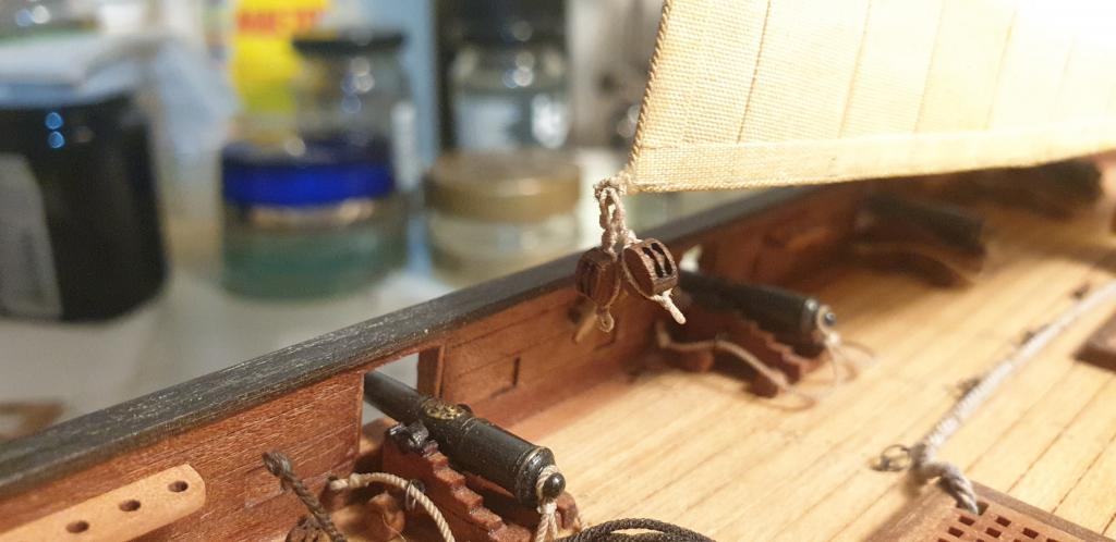

Per prima cosa, come vedete in foto, ho inferito la vela al picco.

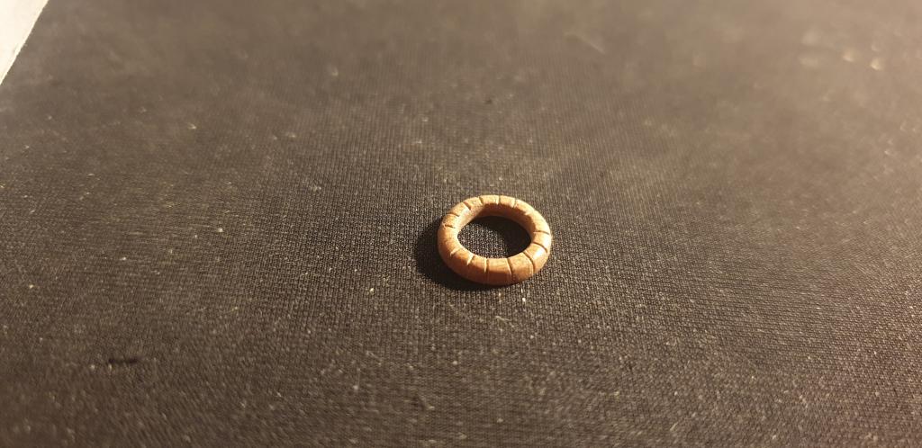

Poi è arrivato il momento del piede d'albero, che quando guardo in foto mi vien da ridere perché sembra una ciambella di pane...

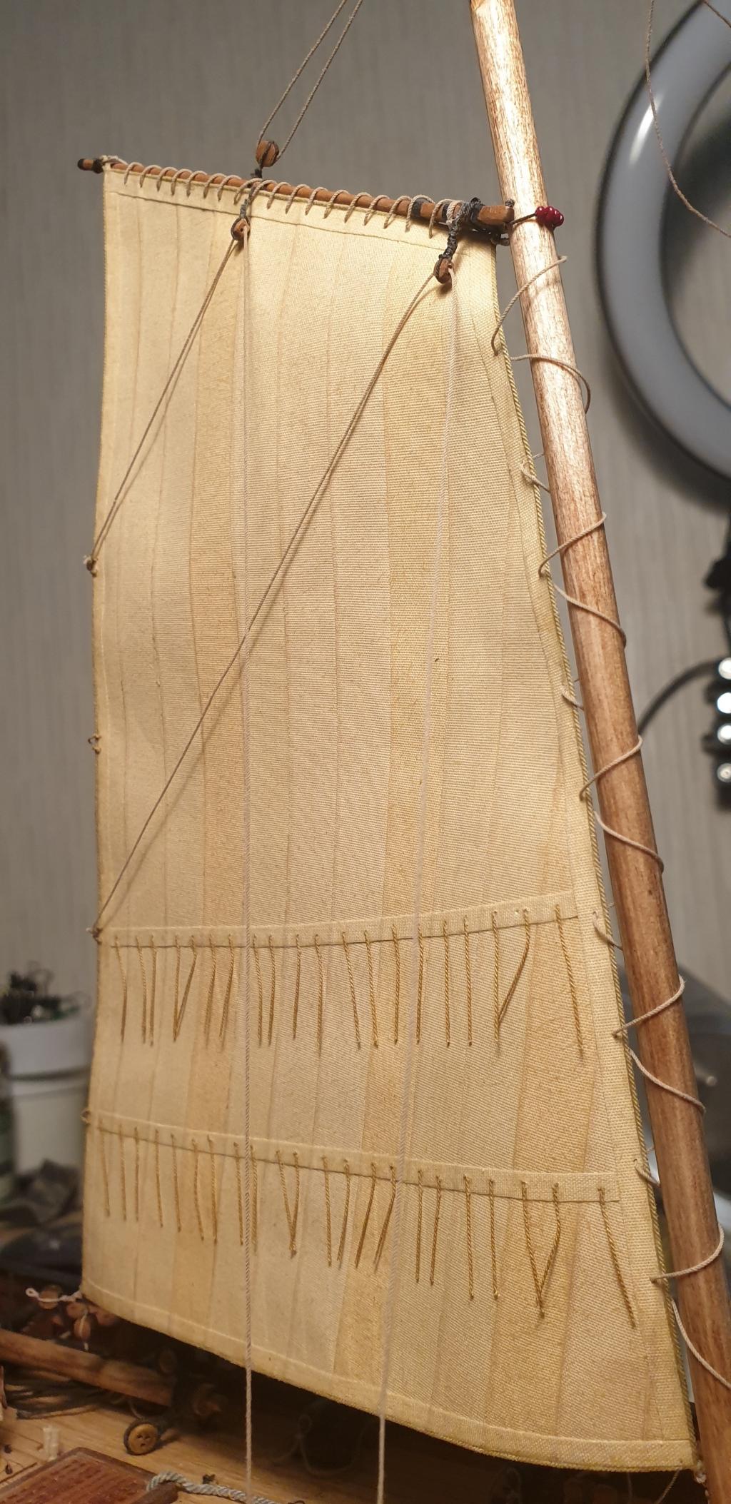

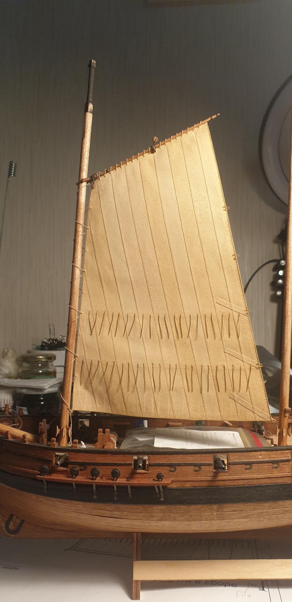

Come ho risposto a Matteo, quelle manovre della randa di trinchetto non mi piacevano, e quindi ho tolto tutto e rifatto.
Ma accidenti!!! Quei bozzellini sono davvero minuscoli, da 2,5mm!!!
Il cavetto da 0,3mm faceva fatica a passare dai fori, quindi mi sono armato di punta per allargarli.
Risultato? Me se ne sono aperti a metà ben quattro!!! Mannaggia alla miseria!!!
Per fortuna ne ho di riserva.
Ho imparato la lezione: se devi allargare il foro di un bozzello, prima lo stroppi e poi pian piano allarghi il foro!!!!! Così almeno se il bozzello vuole spaccarsi a metà, sarà tenuto insieme dallo stroppo!!!!
Per poter mettere in tensione le cime, ho dovuto fare una legatura temporanea del picco.

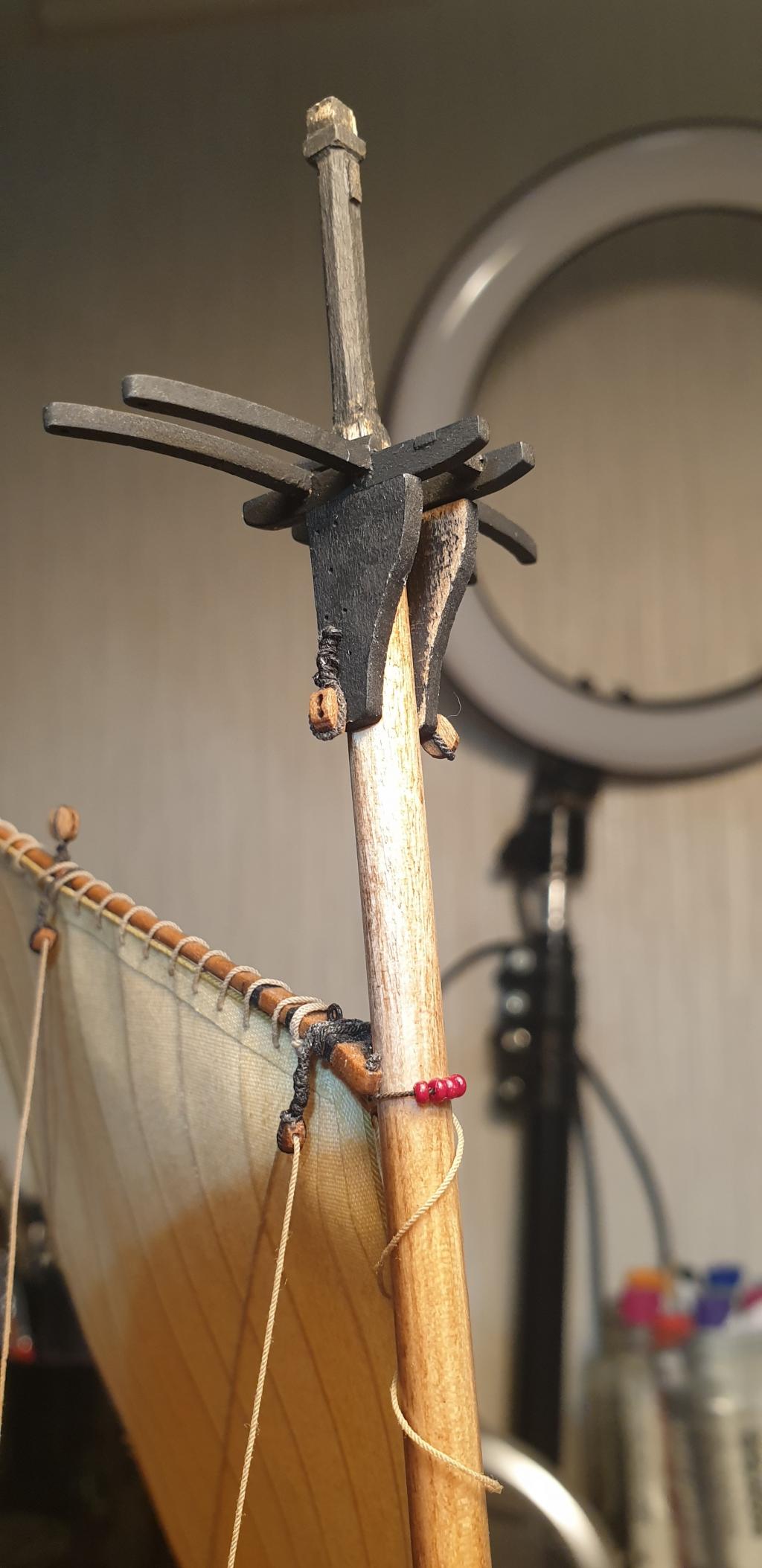

Sistemata sta cosa che non mi andava giù proprio, ho potuto continuare con il lavoro sull'albero.
Ho riposizionato le maschette, che avevo tolto per poterci infilare la trozza del picco. La parte interna, che era stata levigata per togliere i residui di colla, è stata poi ricolorata di nero.
Dopodiché ho infilato le crocette. Vanno in sede così bene che non ho nemmeno usato la colla, ma solo infilate al colombiere e via.
Ovviamente, data l'esperienza precedente, mi sono ben preoccupato - prima di incollare le maschette - di verificare che il cavo passasse bene per i bozzelli, in modo da non dover poi allargare i fori in sede, in un punto scomodissimo!
