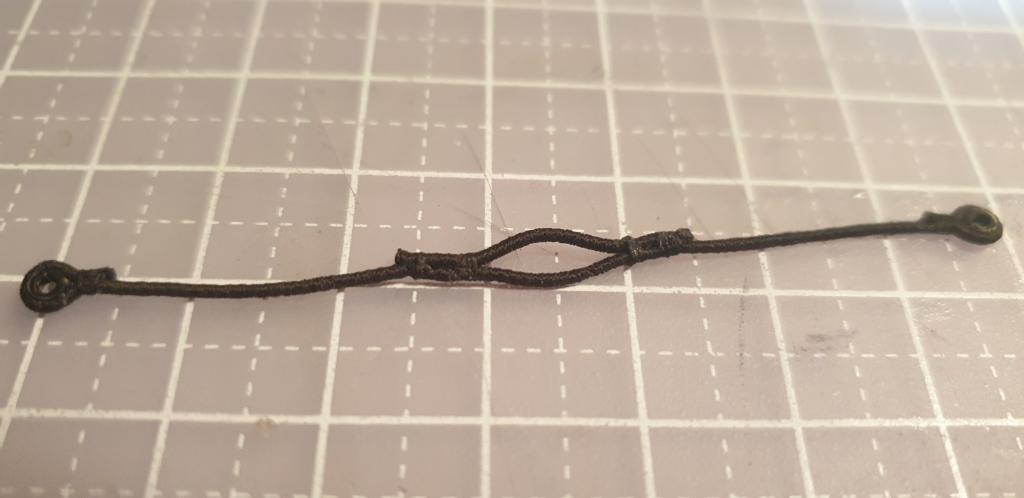

Per sostenere il trevo di trinchetto manca solamente ora la braca, che ho già preparato (vedi post #316) e andrà posizionata solo dopo aver messo la testa di moro.

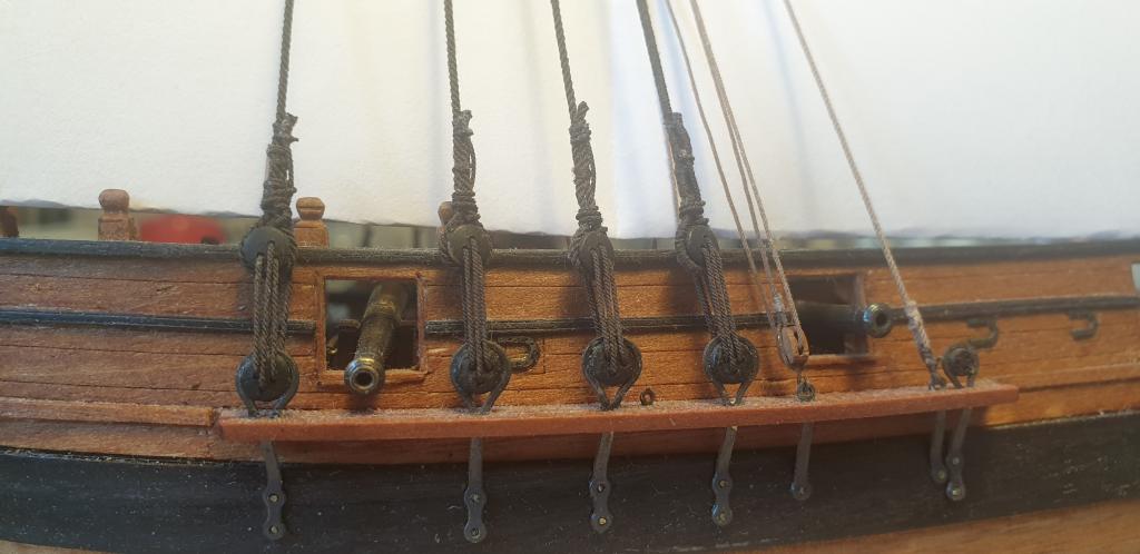

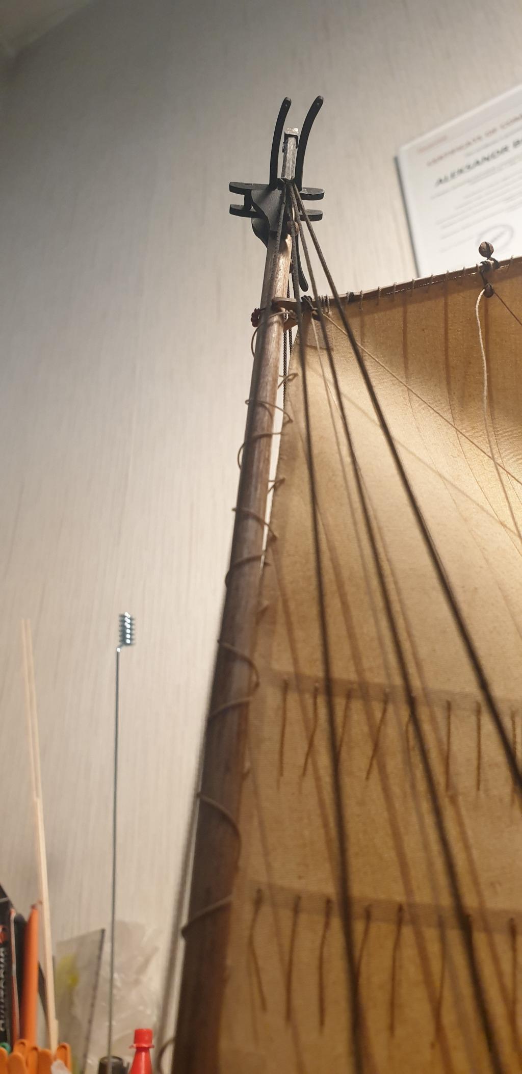

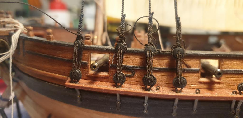

Eccoci qui con l'aggiornamento dei lavori svolti negli ultimi dieci giorni, approfittando delle vacanze in Russia dal 1° al 10 maggio (e approfittando della grande pazienza della moglie, che mi ha concesso di lasciare il cantiere aperto!).
Come detto nell'ultimo aggiornamento, ho reso definitive tutte le legature delle manovre fisse (sartie, stralli).
Lo strallo che avevo preparato per il trinchetto, poi rivelatosi sbagliato in diametro, è stato messo sul ponte per essere poi utilizzato per l'albero di maestra (foto 1).
Quindi ho messo mano alla drizza di gola del picco di trinchetto (foto 2, 3 e 4).

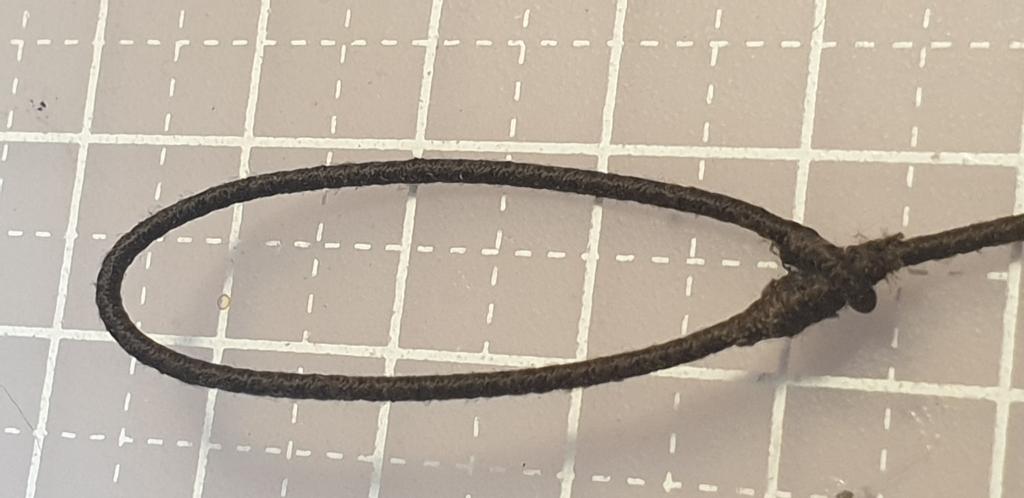

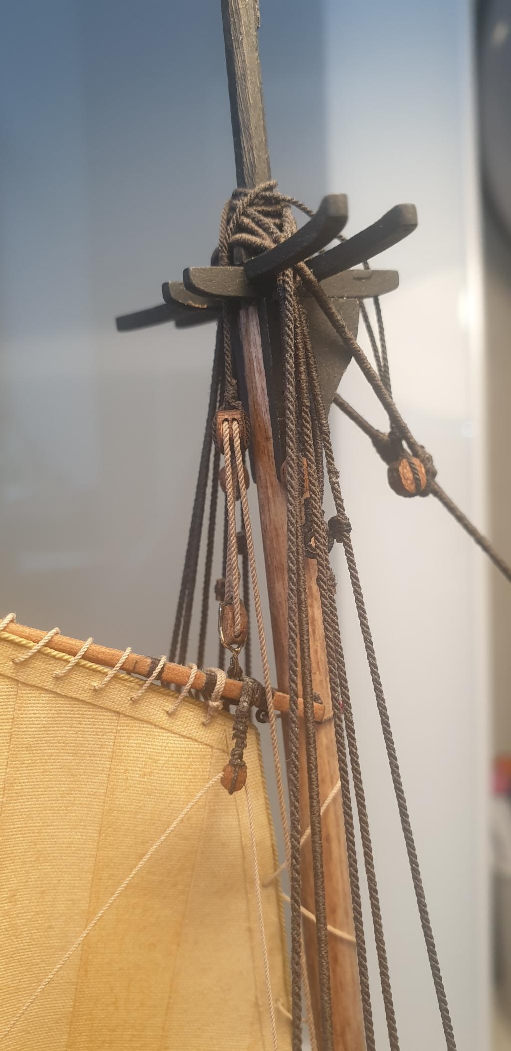

Mi sono trovato un po' a corto di cavo da 0,3mm: ne avevo circa un due metri e mezzo, ma era stato fatto ai tempi delle mie prime prove con la commettitrice (e prima delle lezioni di Walterone su come vanno fatti cavi! ) che non era venuto bene a causa della elevata velocità di rotazione della commettitrice e del contrappeso non adatto.
Per cui mi sono messo a farne di nuovo.
Ne ho approfittato per fare delle prove commettendo filo di colore leggermente diverso, per vedere se dava qualche tonalità diversa.
Il risultato non è soddisfacente, si nota troppo la differenza di filo.
Li ho messi da parte per il futuro, non si sa mai, visto che sono più simili alle cime di tipo moderno (quelle sintetiche con un trefolo di colore diverso, di solito rosso o blu, che si usano sulle barche moderne).
Foto 1, cavo al centro della foto = filo Gutermann 868 (canapa scuro) + 722 (canapa chiaro).
In una seconda prova (foto 2) ho mischiato due tonalità molto simili fra loro = 868 + 464 -- la differenza si nota meno in foto, ma a occhio nudo leggermente si nota.
Anche questo messo da parte per il futuro.
Alla fine ho continuato come al solito, con tre trefoli dello stesso colore, usando tutti e tre i colori Gutermann che ho disponibili (868, 464 e 722): sul modello daranno un po' di movimento a caso, perché non starò lì a pianificare quale colore per quale manovra, ma li prenderò a caso.
