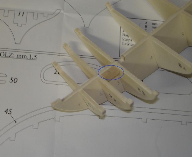

Stasera ho iniziato a tutti gli effetti il cantiere.
Ho controllato dimensione e simmetria di ordinate e falsa chiglia. Non sono tagliati al laser quindi le imprecisioni c'erano, in particolare la falsa chiglia era in alcuni punti in eccesso di 2 mm, le ordinate le ho ritoccate tutte anche se in modo lieve, tranne in due casi che vedete nella prima foto. Su una mancavano un paio di mm sulla battuta del falso ponte (ora sta asciugando, poi riaprirò lo scasso e ritoccherò con carta vetrata). La seconda aveva la parte destra scarsa (in foto si vede bene l'aggiunta).
Nulla di che comunque, tutto sommato sono soddisfatto della scatola.
Vengo alla prima domanda. Se guardate la seconda foto (non c'è la colla ancora) vedete che ho evidenziato in blu un piccolo listello che vorrei mettere tra le ordinate per mantenere l'ortogonalità fra chiglia e ordinate, e farebbe anche da ulteriore base per il falso ponte.
Se vedete controindicazioni ditemelo altrimenti io procedo su questa linea.
Altra piccola domanda: è il caso di impostare l'angolo di quartabuono sulle ordinate 1-2-3 prima di incollare (restando abbondanti) per poi rifinirlo soltanto dopo l'incollaggio, oppure meglio incollare tutto e poi lavorare sul quartabuono?
Nei prossimi giorni conto di iniziare ad incollare.
Grazie a tutti!

Vecchio 11-01-14, 12:38 AM   #14
Registrato dal: Jun 2009
residenza: torino
Messaggi: 4,215
SergioD inizia ad ingranare.
ciao.si e' un ottima idea quella di sgrossare preventivamente le prime ordinate .per quelle pozioni di listello fra ordinate se il loro posizionamento in qualche modo ti da piu' sicurezza va benissimo .danno non ne fanno quindi quindi per me e' si!
Vecchio 11-01-14, 01:22 AM   #15
L'avatar di Leo - zd
Registrato dal: Feb 2012
Messaggi: 956
Leo - zd inizia ad ingranare.
listello e una buona soluzione, aiuta e comunque non hai niente che si accavalla sulla chiglia a parte le ordinate.
Visto che fai questo lavoro potresti ingrossare anche atorno i scassi per alberi in modo da formare il bichiere dove andra a poggiare l'albero, ti facilita il montaggio e specie l incolaggio del albero.
Crei un inspesorimento atorno ai scassi e poi formi il buco cioe il bichiere del diametro giusto.
Questo lavoro potresti farlo dopo aver incolato le ordinate visto che i scassi sono attacati alle ordinate
Il carabuono, a parte magari proprio solo la sgrosatura lo lascerei alle ordinate montate , visto che e dificile definire il angolo giusto.
Un altroconsiglio che io mi sento di darti (qualche volta lo indicano nelle istruzioni) di non incolare il ponte ma usarlo solo come dima per l'incolaggio delle ordinate. Lo incolerei dopo il primo fasciame, cosi hai piu manovrabilita ma anche puoi dal interno eseguire dei rinforzi del primo fasciame per otenere solida base per il secondo.
