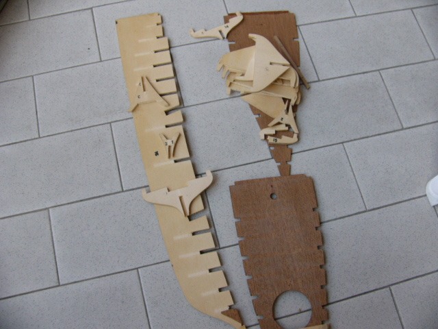

Adesso ci riprovo ci sono so bravo. Grazie bel cane nella foto e tuo? Questo era lo stato della scatola al aquisto , adesso sono andato un puo avanti

bene dai, i piani ci sono, la ferramenta pure, peccato per le vele ma per quello farai in tempo a pensarci, manca un bel po'...
Ora che hai smontato tutto non ti resta che costruirti uno scaletto anche rudimentale con un paio di legnetti e cominciare a rimettere in piedi chiglia e ordinate, come sempre ribadisco perdi tutto il tempo necessario per questa fase, e' quella piu' noiosa ma se mal considerata ti fara' portare avanti errori sucessivamente. (P.S. il cagnone e' mio, un american.... )

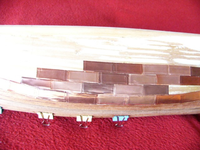

Ciao il lavoro fatto fin ora mi sembra molto buono, l'unico appunto mi pare dalla foto 3 che la falsa chiglia sia un po storta , non vorrei fosse un effetto della foto

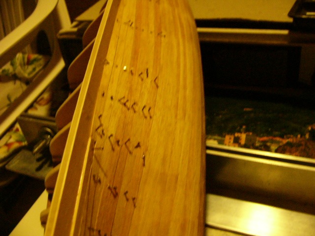

Aggiungo un piccolo appunto, io uso spilli da sarta al posto dei chiodini per puntare i listelli, ritengo sia meglio, naltra cosa, quando fasci le murate.... Evita di fasciare una fiancata intera, due tre listelli da na parte e due tre dall' altra, eviti che la colla asciugando tiri e deformi lo scafo...

E proprio un efetto ottico ho una machina foto molto vechia e non sono molto pratico della fotografia. Come dicevo al inizio il modello lo iniziato un mese fa e adesso vado avanti quasi tutti i giorni perche non lavoro e non vado in vacanza da nessuna parte . In una delle foto si vede il mio pianta chiodi fato con un pezzo di ottone recuperato daun robineto vechio in quale o praticato 3 buchi di diversa profondita.

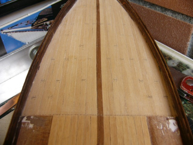

Per quanto riguardo il primo fasciame e stato fato tutto in un paio d ore usando una colla vinilica normale e non credo che abbia tirato cosi forte, non avendo un calibro a occhio mi sembra abastanza drita, e non e un modelo da portare a qualche campionato. Lo faccio per pasare il tempo con una spesa minima .l atrezo e stato fatto con una rotela trascina carta di una stampante.
