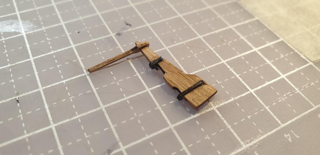

Ultimo step di lavoro (anche questa volta di notte, ma fra lunedì e martedì), ho realizzato le due sartie di bompresso e la briglia.
Il bompresso non è ancora installato (prima devo finire la gomena di dritta), le sartie - realizzate con un cavo da 0,6mm - sono rimovibili perché hanno il gancio per fissarle alla prua e il corridore vicino alla testa di moro.
La briglia - cavo da 0,8mm - invece passa per un foro sulla ruota e termina con una bigotta. Siccome è fatta a mo' di collare, adesso è penzoloni dalla prua...
C'è chi per ubriacarsi usa il rhum e chi invece si legge gli aggiornamenti di Amerigo se la tua signora ti lascia libero una settimana l'hai bello che finito

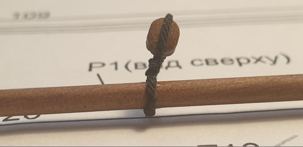

In questi giorni, come al solito, è mancato il tempo per fare tutto quello che avrei voluto, perciò nel tempo disponibile ho deciso di mettere mano alla scialuppa (quella del kit fatta da Walterone) per dettagliarla un pochino, in previsione di metterla sul ponte.
Per prima cosa ho messo agugliotti e femminelle al timone e a poppa della barchetta.
Poi ho preparato i supporti, che andranno incollati al ponte della nave: sono stati aggiunti i golfari, preventivamente bruniti, da cui partiranno le due cime di ritenuta della scialuppa.
Poi ho fatto i due elementi sui quali, sopra la scialuppa, passeranno queste cime: ho scelto questa soluzione invece di quella proposta dal kit, con le cime incrociate.

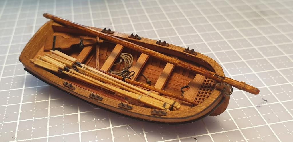

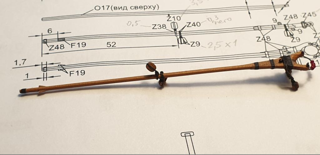

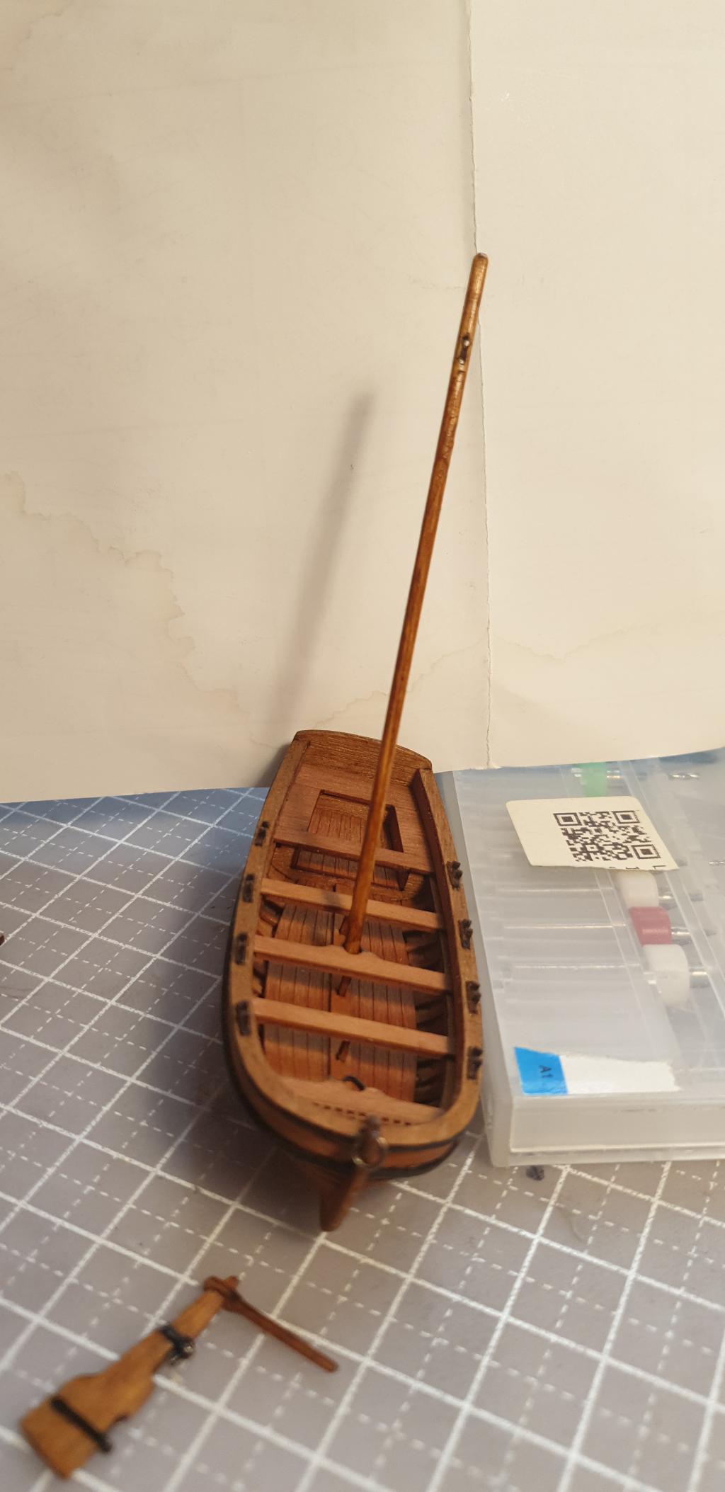

Quindi sono passato a preparare degli elementi da mettere all'interno della scialuppa.
Prima di tutto l'albero.
Realizzato con un tondino da 2mm, ho fatto due fori da 0,6mm a simulare la puleggia per la drizza e poi ho incollato due tacchetti come stopper per le sartie.
Sulle panche sono stati messi i due anelli per fermare gli alberi: questa scialuppa, a quanto pare, aveva un piccolo trinchetto e una piccola maestra.
Ho realizzato però solo un albero.
Ho inoltre aggiunto l'anello a prua per la cima di ormeggio.
Quindi con un filo da 0,3mm e in gancetto da 2,5 x 0,2 mm ho simulato la drizza del pennone.
Il pennone è stato realizzato con lo stesso tondino da 2mm ridotto di diametro a mano, sul quale al centro ho realizzato un anello in filo da 0,3mm al quale andava incocciato il gancio della drizza per il sollevamento.
Vi pubblico una serie di foto complessive di dove sono arrivato con questo "modello nel modello".
Manca ancora da fare la vela sul pennone. E sto pensando se debba o meno fare le due sartie, da posizionare adagiate sul fondo della barca.
I remi invece li avevo preparati da tempo (vedi post #149-150 del 10 febbraio 2020).

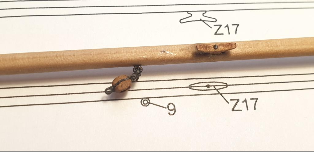

Ho deciso di dettagliare i pennoni, il boma e i due picchi, perché questi particolari dovrò gioco forza inserirli sugli alberi prima di fare le sartie, per una questione di comodità di assemblaggio.
(Fra parentesi, avevo già preparato gli alberi con le maschette a fine aprile di quest'anno, ma per inserire i paternoster della randa di maestra ho dovuto rimuoverle!!!).
Ho iniziato proprio con il boma.
Per prima cosa ho fatto il bozzello di partenza dell'alabbasso.
Poi ho fatto il marciapiede e subito dietro il bozzello della scotta di boma.
Infine la trozza di gola.

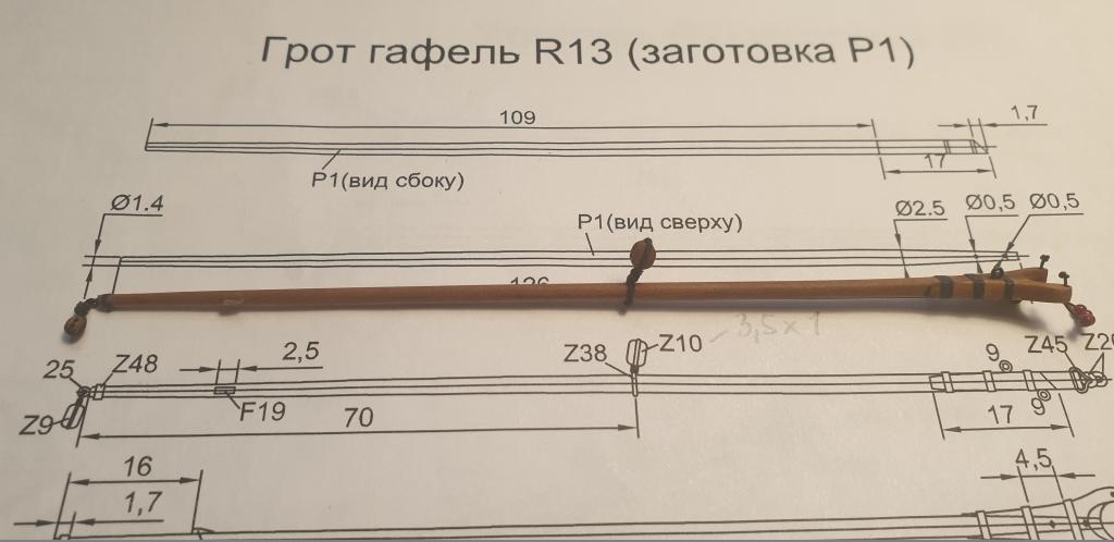

Quindi è stata la volta del picco della randa di maestra.
In varea c'è il bozzello per la drizza della bandiera.
A metà picco il bozzello della drizza di picco.
Infine la trozza.
A differenza di quella del boma, la trozza del picco è più lasca, perché abbraccia l'albero con il picco inclinato, per cui deve avere una forma più "ovale". Inoltre deve poter scorrere liberamente, mentre quella del boma praticamente non si muove mai verticalmente dalla sua sede ma solo orizzontalmente quando si borda la vela.
