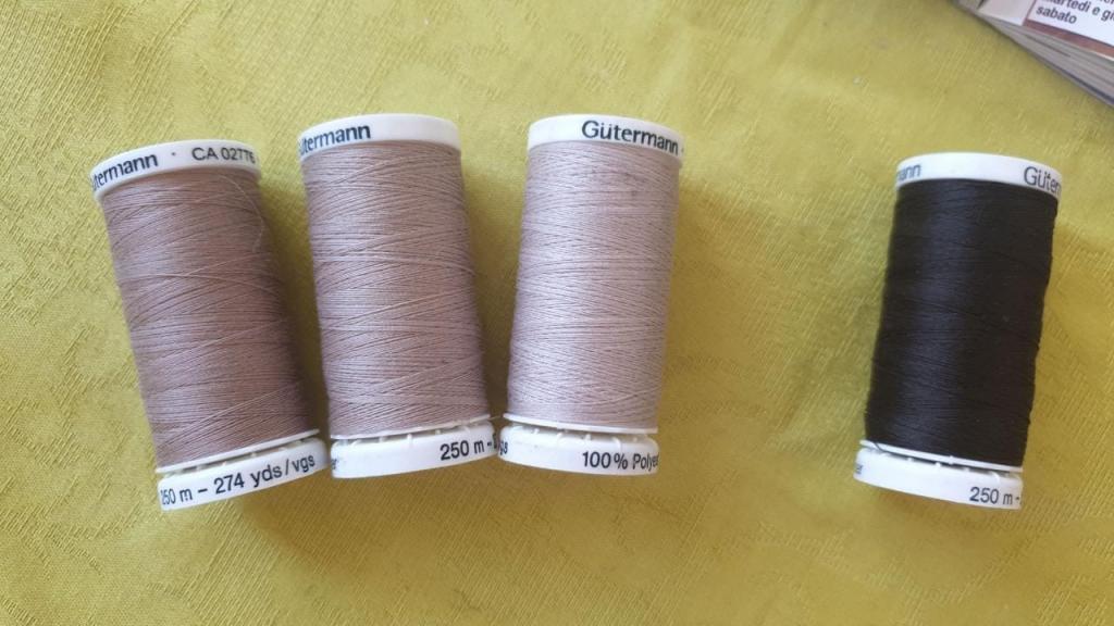

Questi filati sono 100% poliestere
Allora quella sigla indicherà qualcos'altro.
Io ho questo ed è 100% cotone (per questo avevo consigliato di inumidirlo)
Sam, io ho questi...

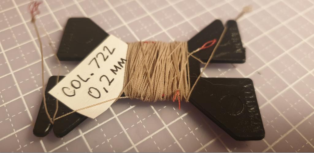

Poi finalmente ho trovato il tempo per andare a prendermi il regalo di compleanno (dopo 4 mesi!!!), una terzamano con una bella lente: eh l'età inizia a farsi sentire e non ci vedo più molto bene da vicino con sti particolari minuscoli!
L'ho provata subito facendo una prova di fasciatura di un cavo, visto che se dio vuole fra un po' dovrei iniziare a mettere mano alle manovre fisse, ed alcune andranno fasciate.
Il cavo da fasciare è un rimasuglio di un refe Amati nero da 1mm, la fasciatura l'ho fatta con un filato Gütermann marrone scuro (colore 697) da 0,1mm.
Tutte le manovre fisse verranno realizzate con lo stesso filo Gütermann, anche quelle che vedete nel post precedente di prova.
Una volta terminato, ho fatto la legatura con un altro filato Gütermann (colore 722) sempre da 0,1mm.
A lavoro finito, una passata veloce alla fiamma per togliere la peluria.
Sono abbastanza soddisfatto del risultato.
La legatura è solo a 3 giri, ne andranno fatti 6 per unire le due parti di cavo, più tre in verticale.

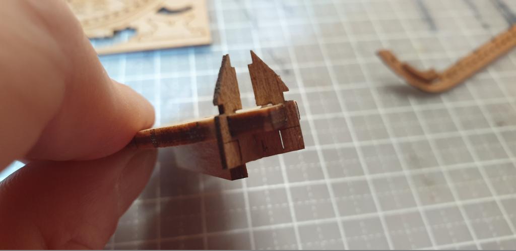

Avrei voluto, nei giorni successivi, mettermi a provare la mia commettitrice con un peso maggiore, per vedere se - nonostante l'alta velocità - sarei riuscito a fare un cavo fatto un po' meglio, e più grosso del solo 0,3mm che avevo fatto finora.
Ma avevo scordato i miei morsetti sergenti da Vladimir, per cui nada.
Allora ho deciso di mettere mano alla seconda scialuppa del Polozk (la prima è quasi terminata, ma l'ha montata Walterone, per cui non ho WIP).
Questa scialuppa è prodotta dalla Falkonet.
Polozk - schooner Master-Korabel 1:72-20200815-2-.jpg.jpg

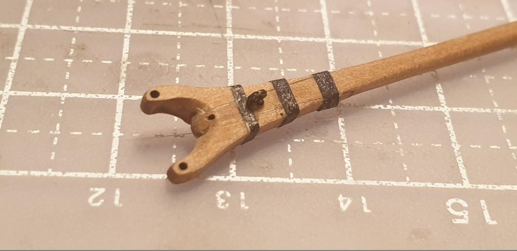

E finalmente oggi, 23 agosto, mi sono preso la giornata e ho realizzato le ancore.
Quindi ho fasciato le cicale (a mano, non con la macchinetta di Walterone, perché va bene solo per i cavi) e preparato i paranco della gru di capone.
La manovra è libera all'inizio e gli è stata data volta alla caviglia nel finale, ma nulla è incollato, così da poterci tornare sopra in un secondo momento.
Ho fatto anche i bozzelli con il gancio e la cima per mettere in bando il timone. Verrà finita più avanti, quando avrò installato il timone e la sua barra in modo definitivo.
Da disegno, la cima di imbando c'è anche con le vele aperte, ma non ha senso perché, così come è fatta, non farebbe muovere la barra del timone.
Avevo già una mezza idea di fare il modello con le vele serrate, o comunque chiuse, e questo particolare del modello mi ha fatto decidere di farlo proprio così.
A questo punto dovrò decidere come lasciare le ancore: a penzoloni, tipo che sta salpando, o a murata?
Voi che dite, amici?
