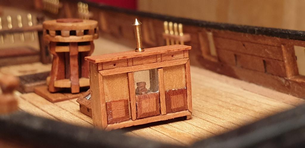

La chiesuola della bussola.
E una carellata sull'aspetto del ponte con le installazioni descritte finora.
Da notare che sulle cavigliere (alla testa del bompresso e ai piedi dell'albero di maestra), sul paranco delle ancore, sul cabestano e sulla chiesuola delle bussola manca un po' di ferramenta, che devo preparare e brunire prima di posizionarla.
